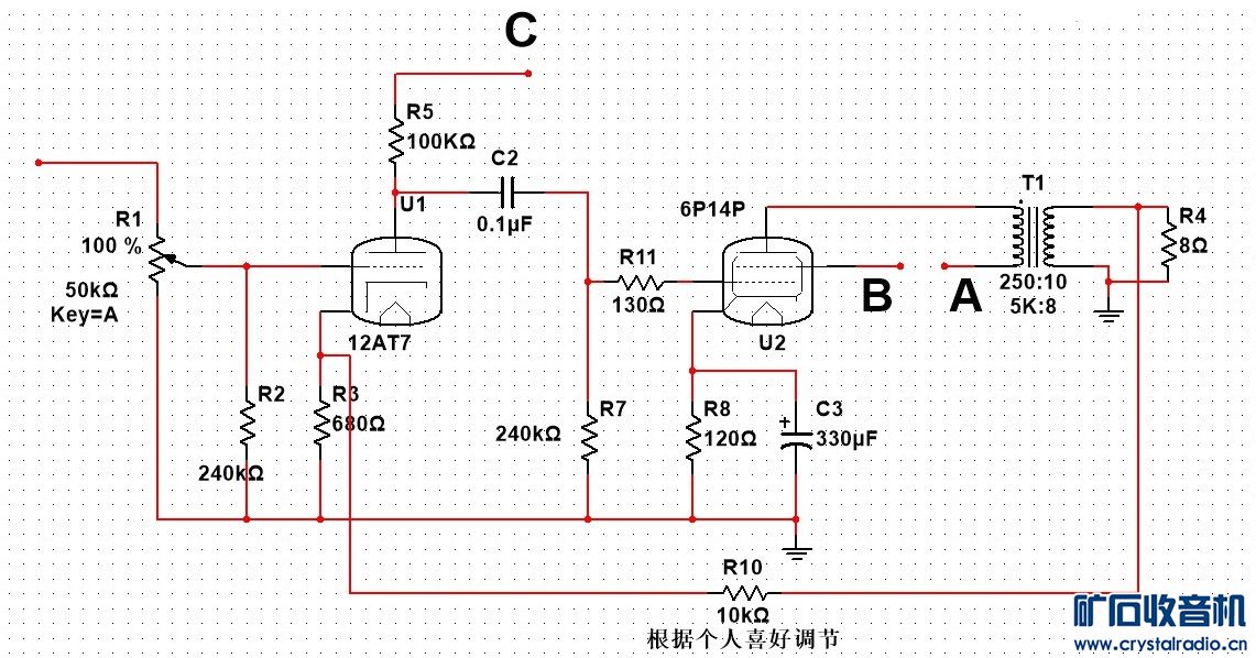

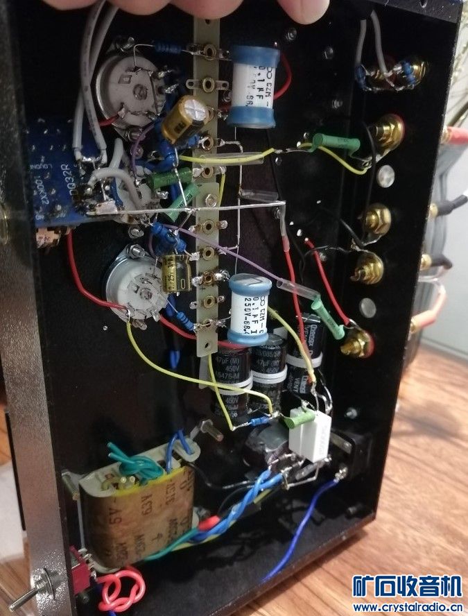

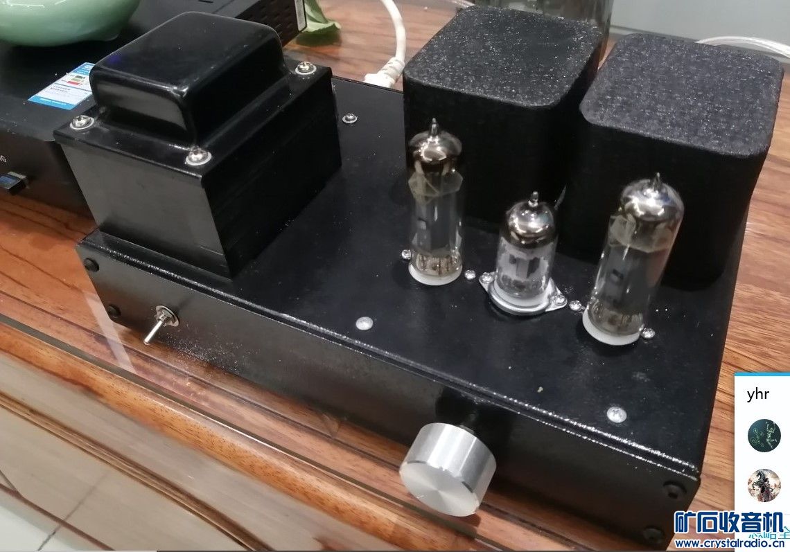

两三天焊完了,没有仔细设计布线,里面比较乱,不过没自激。声音不多描述了,6P14早就名声在外。背景只有电位器感应到的噪声,典型的中间位置噪声大(不是很大),两边没有。用了一端接地的屏蔽线也消除不了。因为反馈网络比较复杂,没采用于版的图纸,不过再次感谢于版。

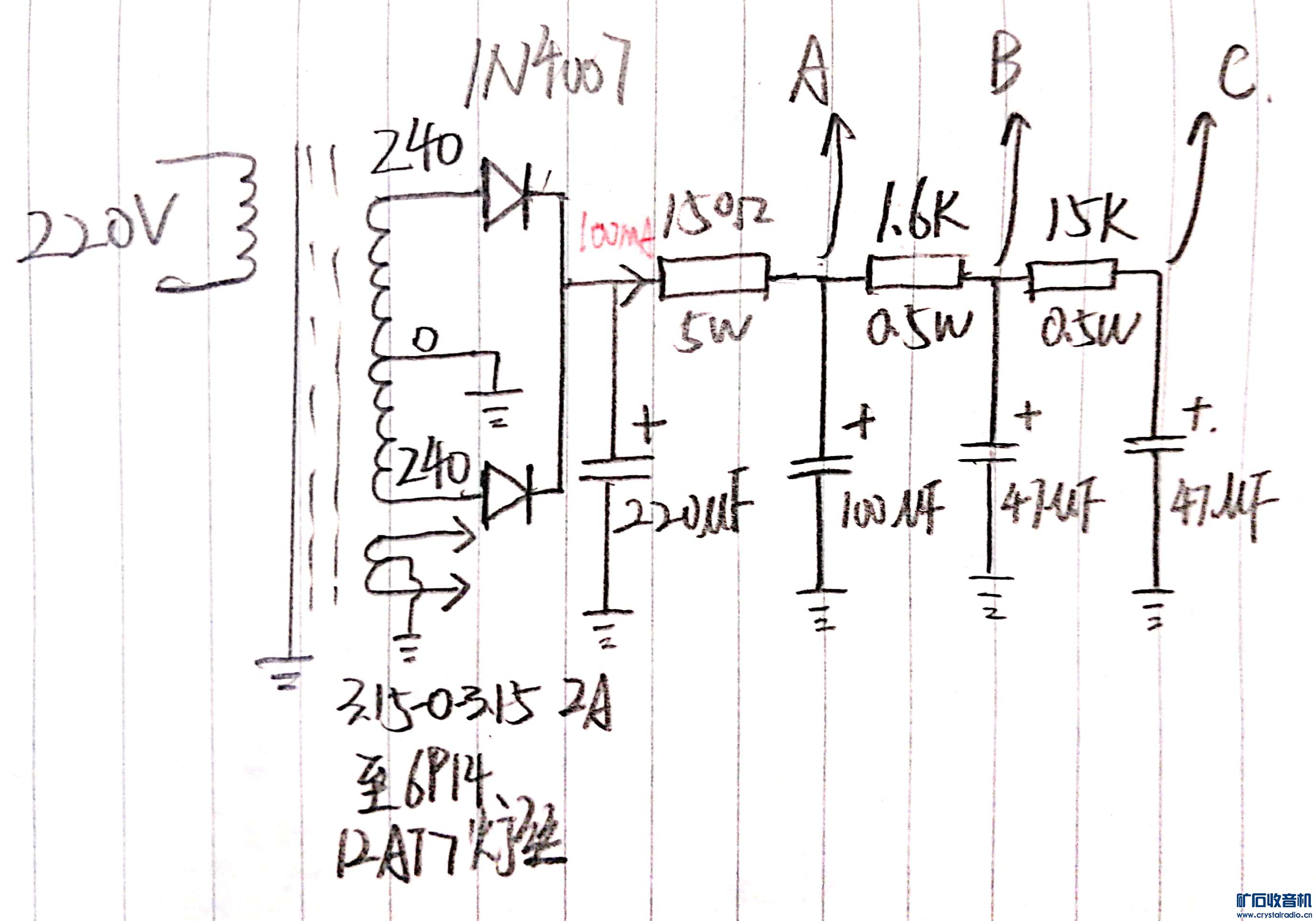

两声道都接入电源时各点电位:
A : 276V
B : 255V
C : 220V
6P14屏极:255V,恰好落在推荐工作点上。
请教各位:反馈电阻取多大为宜?
发表于 2021-2-25 20:44:56 | 显示全部楼层
你不是会仿真么?调节负反馈电阻,使当输入0.5V,输出最大不失真功率。

 楼主| 发表于 2021-2-25 22:28:41 来自手机 | 显示全部楼层
把原来的等响度电位器模块换成了alps,感应噪声一下子没有了,音色也变了。手上还有一个等响度,再也不用了

发表于 2021-2-28 10:05:30 | 显示全部楼层
楼主的输出牛是多大铁芯?
 楼主| 发表于 2021-2-28 10:49:56 | 显示全部楼层
茉莉银毫 发表于 2021-2-28 10:05
楼主的输出牛是多大铁芯?
漳州鹭歌的便宜牛,57片 叠厚25
发表于 2021-2-28 10:52:23 | 显示全部楼层
29BBY 发表于 2021-2-28 10:49
漳州鹭歌的便宜牛,57片 叠厚25
铁芯不小吗?
 楼主| 发表于 2021-2-28 12:23:20 | 显示全部楼层
做这台机就是玩,平时听电视伴音,口水歌什么的。卖家给的参数来看,比不上大铁芯的,不过够用了!用好牛,我的音箱不配!
发表于 2021-2-28 18:58:27 | 显示全部楼层
29BBY 发表于 2021-2-28 12:23
做这台机就是玩,平时听电视伴音,口水歌什么的。卖家给的参数来看,比不上大铁芯的,不过够用了!用好 ...
小铁芯的 机器高音好!你的音箱啥样?
 楼主| 发表于 2021-2-28 19:02:27 来自手机 | 显示全部楼层
茉莉银毫 发表于 2021-2-28 18:58
小铁芯的 机器高音好!你的音箱啥样?
先锋的s-j700d,三分频落地的。
发表于 2021-2-28 19:05:16 | 显示全部楼层
29BBY 发表于 2021-2-28 19:02
先锋的s-j700d,三分频落地的。
几寸的喇叭?
 楼主| 发表于 2021-2-28 19:18:28 | 显示全部楼层
低音好像是八寸半
