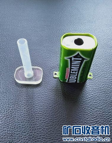

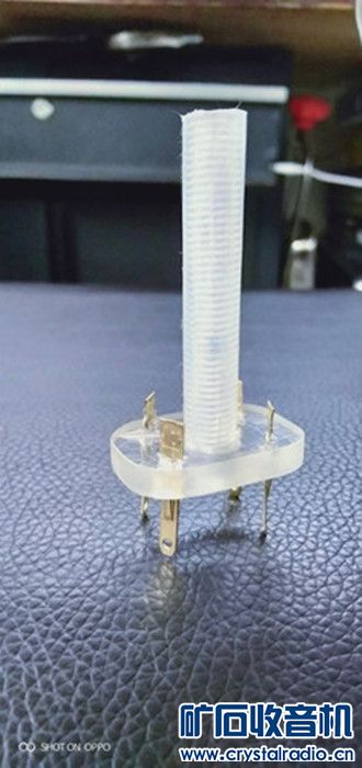

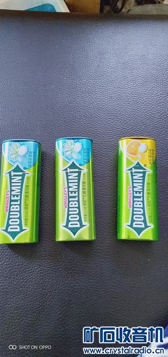

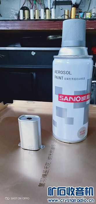

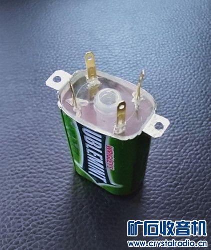

中周有人喜欢圆形,大多数喜欢方形,在这里介绍用口香糖的盒做罩。见图:
安装接线片
最后上线

请问楼主是铁质的吗?
发表于 2021-2-25 17:39:15 | 显示全部楼层
9伏电池可也了,比较方正。
 楼主| 发表于 2021-2-25 18:13:30 | 显示全部楼层
悟芝123 发表于 2021-2-25 17:15
请问楼主是铁质的吗?
是铁质的盒
 楼主| 发表于 2021-2-25 18:14:30 | 显示全部楼层
殳爻 发表于 2021-2-25 17:39
9伏电池可也了,比较方正。
9伏电池小了,不适合。
发表于 2021-2-25 19:12:43 | 显示全部楼层
糖盒做出来很漂亮!接线脚不好,焊着焊着就倒了,换成胶木板吧
 楼主| 发表于 2021-2-25 19:16:28 | 显示全部楼层
不会。前题是烙铁好、焊工要快。
发表于 2021-2-26 08:46:13 | 显示全部楼层
铁的对磁场,和交联深度,是否有影响。
发表于 2021-2-26 09:40:26 来自手机 | 显示全部楼层
细砂纸或除漆喷剂可以使表面呈吕的亮泽。
