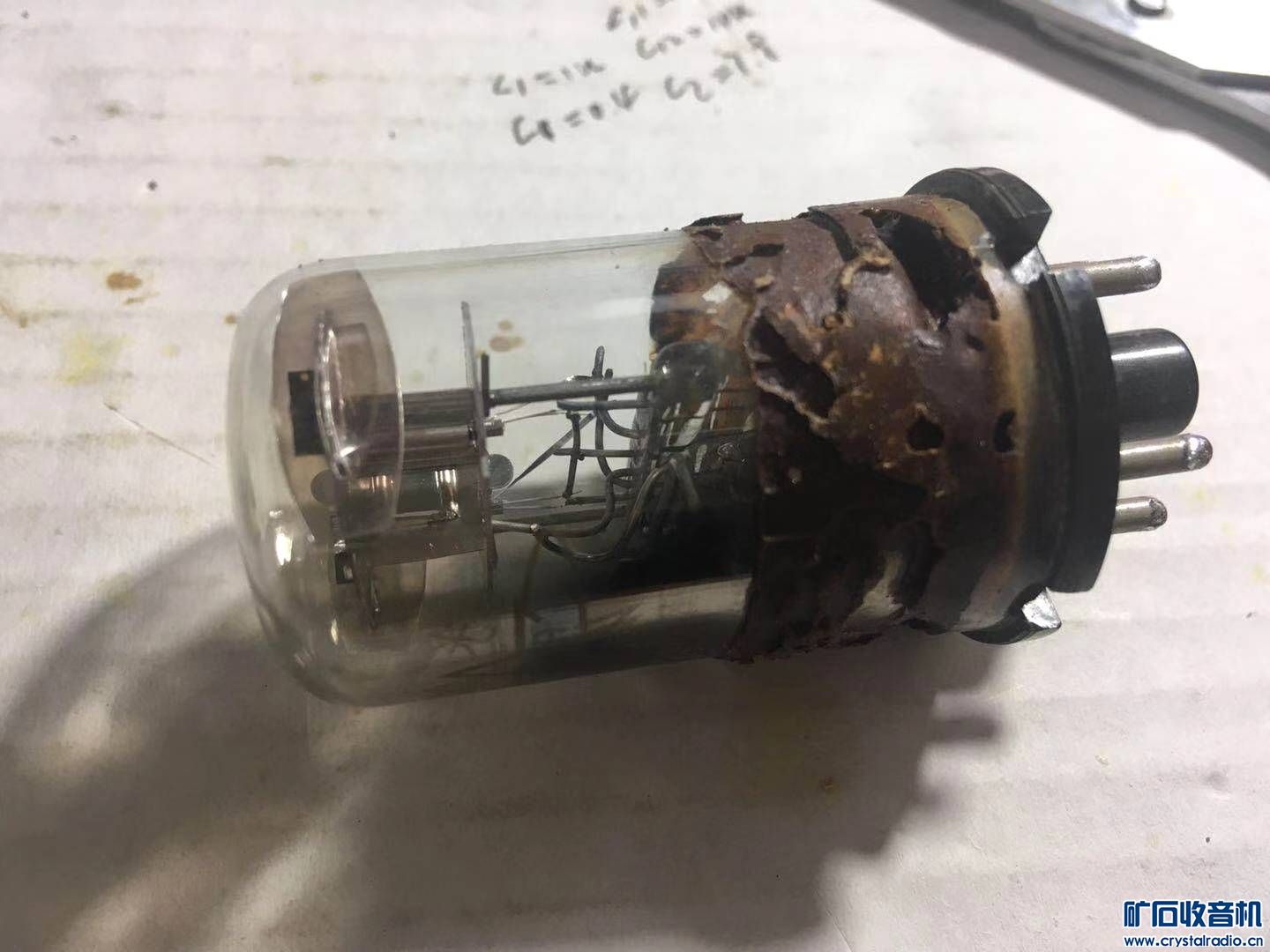

1.曙光的管子,用的不知道什么粘合剂,呈褐色,颜色较深,很坚硬,锐器刮不动,不溶解于酒精,这种无解

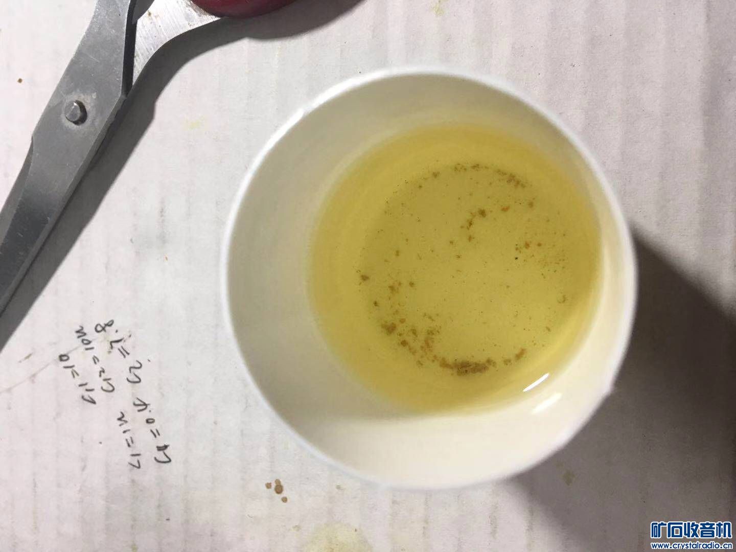

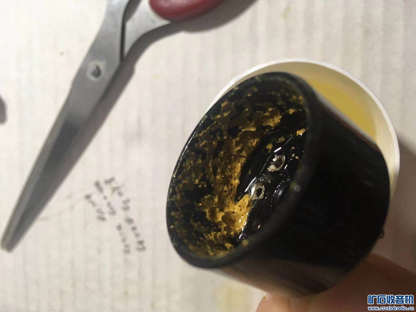

2.苏联管子,用的土黄色粘合剂,很酥软,用锐器很容易刮下粉末,用酒精泡会溶解,粘合剂变软
3.南京的管子,有些用的是和苏联管一样的土黄色粘合剂,可以溶解,某些用的和曙光的一样,褐色,无法溶解

猜测土黄色的粘合剂是虫胶+石膏粉,褐色的肯定不是虫胶,这东西我用苯酚和香蕉水也试了,都不能溶解,不知道什么玩意儿。

这个叫做虫胶,一般放在酒精里面会软化

第一图是褐色的粘合剂,泡不开
第二图是土黄色粘合剂,可以泡软,很容易脱离,可以看到拽断的管脚
第三图是土黄色粘合剂泡酒精后酒精变黄
