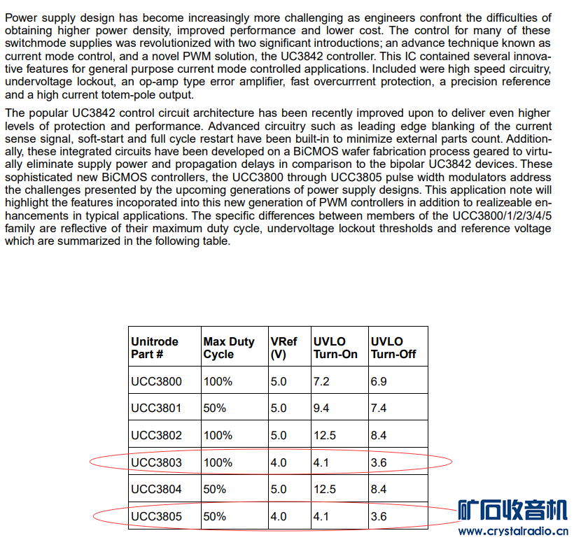

发表于 2023-6-5 12:04:18 | 显示全部楼层
UCC3803/3805 兼容3842系列,可以5V工作
