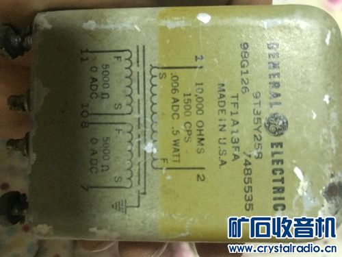

闲鱼上买了一个推动牛感觉不错。 想做个牛推动推挽胆机。发坛子上 ,请大伙给指点下 ,少走弯路。

尺寸 75 55 50重一公斤多
 楼主| 发表于 2021-2-25 08:55:20 来自手机 | 显示全部楼层
初级电阻 440欧 次级 一组388欧 一组387欧

初级电流只有6mA。6N1屏极电流7.5mA,6SN7GT(6N8P)屏极电流9mA。

估计电感量不会太大,不太能够满足前级牛的要求。

一个就算了 一对可以玩玩。再配上输出牛

推荐个电路 试一下

     在胆机中,音频变压器一般用作推动兼倒相的甲乙2、乙类电路。即便它性能再好也不足为取,就是电路可以简化。玩玩倒是可以的。
