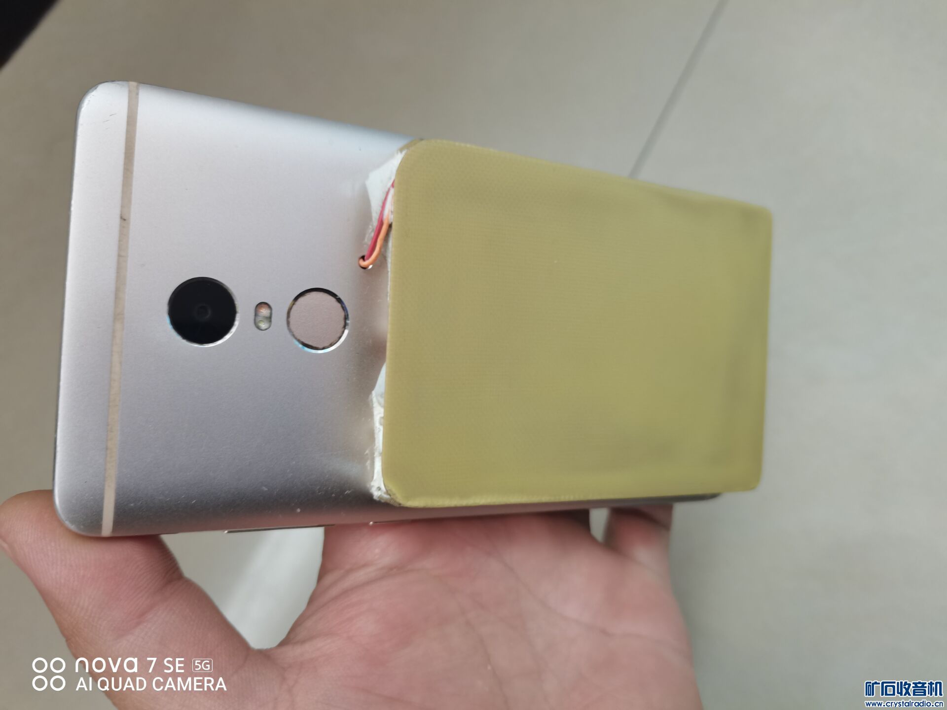

手机显示充电完成,但是电池显示72%
这个现象怎么解释?
需要并联在原机保护板上面  只接2根 需要4.35&4.4v的高压锂电池   也就是软排线  不能并联在原机电芯
试过苹果7 小米 华为都没问题
外挂电池充满电 手机关机充满电 焊接后正常开机 然后充满电  再拔下电池插头  再插上 就可以
当然手机手机上的容量不会改变
发表于 2021-2-24 23:44:45 | 显示全部楼层
是不是换了非原装的大容量电池出现了锁容的情况呢?

发表于 2021-2-25 13:15:27 | 显示全部楼层
重启解决不了
必须拔下电池插头然后再插上
我的上一任手机外挂了4.35v 9000mah电池完美解决~~~
还为同事改了两三步大容量外挂电池

发表于 2021-2-25 20:25:42 | 显示全部楼层
就是厚一点啊  我的外加三片电池 每片2.8mm  整体厚1cm
充电联网不装卡现在待机大约半个月
同事的还在用   暴力使用两三天
