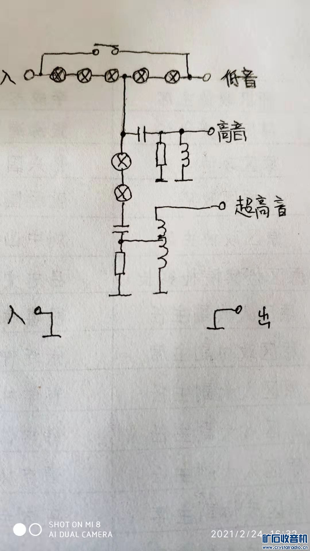

双15的音箱一百多斤,终于抬出来打开分频器,简单绘制了一下电路

这个灯泡的冷态直流电阻是多少?用多少电压能点亮?
3.7伏锂电池可以让灯丝发红,我一般用它试锂电还有电没,约等于12V20W灯泡,这种音箱大功率时灯泡会很亮,以为音箱着火了。。

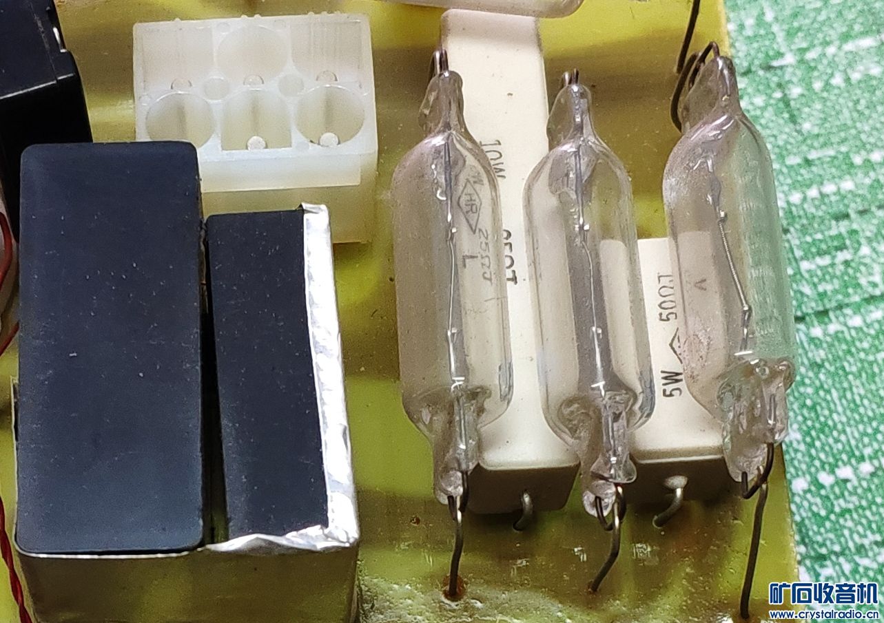

谢谢,开眼了,灯泡高低音喇叭双重保护,这个开关是自恢复热敏开关吗?
对,自恢复的,应该叫电流过载保护器,打开里面就是双金属片。
以前量过很小,0点几,表不好无法叫准,能承受20伏电压没问题
 楼主| 发表于 2021-2-24 17:30:19 | 显示全部楼层
有一个拆机的,有时间仔细量量,但我手里最好的表就是UT61E,量低阻的怕是不准。
 楼主| 发表于 2021-2-24 17:39:45 | 显示全部楼层
这种保护泡淘宝上真有,12元一个,分功率大小的
灯丝粗细不一样,细的是压电高音用的。

3.7伏锂电池可以让灯丝发红,我一般用它试锂电还有电没,约等于12V20W灯泡,这种音箱大功率时灯泡会很 ...
一个要是50瓦,就是300多瓦,是够量的

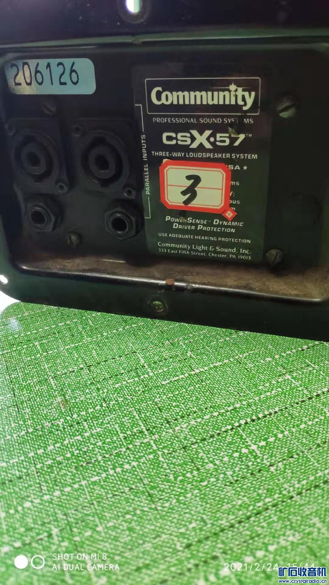

是舞台箱吗?低音只保护不分频?
 楼主| 发表于 2021-2-24 18:15:23 | 显示全部楼层
bd1fm 发表于 2021-2-24 18:08
是舞台箱吗?低音只保护不分频?
好多专业箱低音都是直给的,当然喇叭指标得够,这音箱是皇冠的高低音
