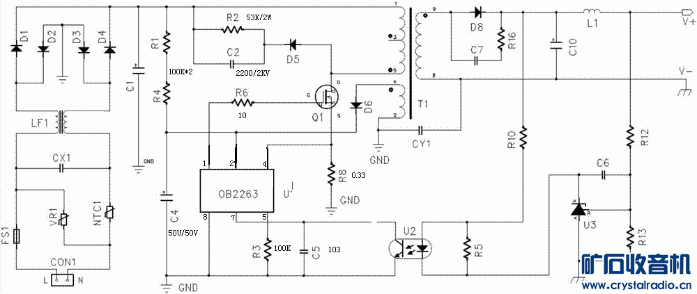

开关电源带载状态下放置时间长冷态时不好启动,而启动一次再启动就是带负载也能启动开,这个是是什么原因?

 楼主| 发表于 2021-2-24 14:51:36 | 显示全部楼层
whmks 发表于 2021-2-24 14:38
再次起动时,估计是电容内有剩余电压,所以好起动,猜的 ,原边过流点调整一下一般就能解决。
发表于 2021-2-24 14:57:52 | 显示全部楼层
有碰过这样的问题,个人分析是变压器参数的离散性,个别存在冷态电感量稍大,在开始周期内存储的能量不够供给输出,然后欠压保护。

1、原来是否可以带载冷起动,现在不行,那就量一下芯片供电处电容是否失效,R1、R4电阻阻值是否变大。
2、本来就这样,适当减小场管S极电阻,即0.33R,可并一个1-2R上去试试,阻值先大后小,但不要过小,过小原边的电流保护值变大,容易烧管。
发表于 2021-2-24 15:35:30 | 显示全部楼层
C4那个电容的品质和容量可以检查一下,  上电时,由R1,R4,启动电阻先充电到UVLO_OFF ,芯片开始启动,如果负载比较重,反馈绕组的反馈电压会较低,C4电压低于UVLO_ON时,芯片重新进入待机状态,可能会反复如此进入"打嗝"状态.

以前碰到过,电脑电源的辅助电源5V,长时间不用,开机输出从4.2v----慢慢涨到5V,大约半个多小时。再开机的话,时间短一些。电容都换了,没有用。输出整流管换了,也没有用。
比如您这个电源,是否可以断开U2光耦维修呢?会不会炸管?

R1和R4阻值可能变大了
发表于 2021-2-26 21:55:18 | 显示全部楼层
启动电阻R1/R4阻值增大了。开关电源的启动电阻开路或阻值增大是常见故障。

检查一下C4 或换一个性能好的。

带的200w灯泡,冷态电阻是20欧;
