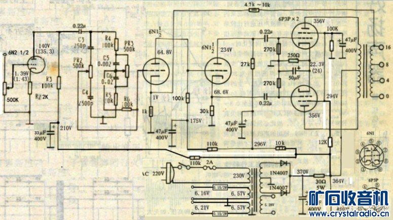

 楼主| 发表于 2021-2-24 10:31:33 | 显示全部楼层
在隔壁坛上找了一张图,想把音调电路去掉,不知是否合适?

发表于 2021-2-26 10:39:00 | 显示全部楼层
分割倒向的好些,不过不要直接耦合,还是要电容隔一下,工作状态更好些。

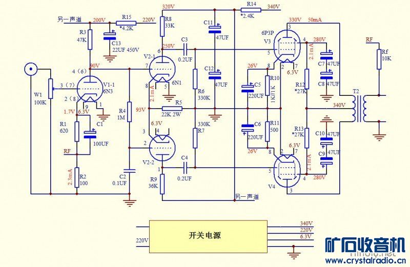

发表于 2021-2-26 12:01:19 | 显示全部楼层
juanlin 发表于 2021-2-26 11:22
好的,谢谢老师指教!
这个图与你的第二图相似,B+电压不同,电源部分不同,第二图电压偏高,这里供参考。6L6(国产旧型号)=6P3P。
发表于 2021-2-26 13:13:20 | 显示全部楼层
于海旺 发表于 2021-2-26 12:01
这个图与你的第二图相似,B+电压不同,电源部分不同,第二图电压偏高,这里供参考。6L6(国产旧型号)=6P3 ...
这张图不对吧,三个6N1的电流过小,缺少栅极电阻。反馈电阻也太小。6P3的阴极共用电阻通常250欧(360V屏压)

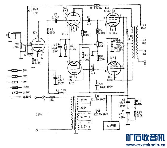

发表于 2021-2-26 14:46:45 | 显示全部楼层
再截一张图。是印版图,电子管接线对应标注号,用线引到管座上。为使6P3P达到最佳工作状怎,可调整R9使阴极电压为13~15V,屏极电流为65mA-70mA。
 楼主| 发表于 2021-2-26 15:14:19 | 显示全部楼层
于海旺 发表于 2021-2-26 14:46
再截一张图。是印版图,电子管接线对应标注号,用线引到管座上。为使6P3P达到最佳工作状怎,可调整R9使阴极 ...
