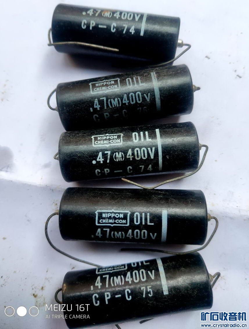

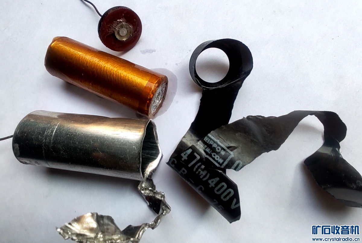

看见于版在说油电容,恰好手边有只外壳瘪了点,拆开看看,确实有油。

您的提醒绝对必要,拆开油浸电容实在是嘬死的行为。

油不多.......我拆开国产的方形的小电容,油不少......

壳子上印着“OIL”,完全没要再去拆。特别是某段时期,大量使用聚氯联苯,里面的油是剧烈的致癌物质,更没必要冒险。

这个做耦合电容怎么样?

真好信,成物不可损坏。拆完了也别丢,绕小变压器时做垫纸。好材料。

这电容看着像是有极性啊,你看看是不是一头接外壳的,我手头有些西门子的,拆开里面和这个一样

是的,一头通外壳,但应该不是有极性,估计是外壳端接低电平(比如地端)可以屏蔽干扰。

电容最重要的是它的介质,和放到油桶里没多大关系,
