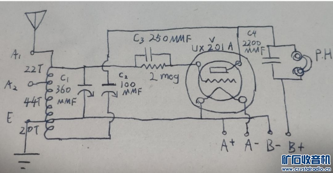

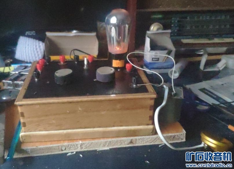

放寒假在家待着,没事儿干,于是自制一台一灯再生式收音机,最简单的哈拖来再生电路,所用电子管为老式的UX201A,加装转换座后,亦可用普通电池式电子管收听。使用二十米长天线,甲电取自5V直流电源,乙电为9节6F22电池串联,耳机为SHH-1舌簧耳机,使用阻抗匹配变压器。晚间可收到十余个电台,可清楚收听者有七八个。

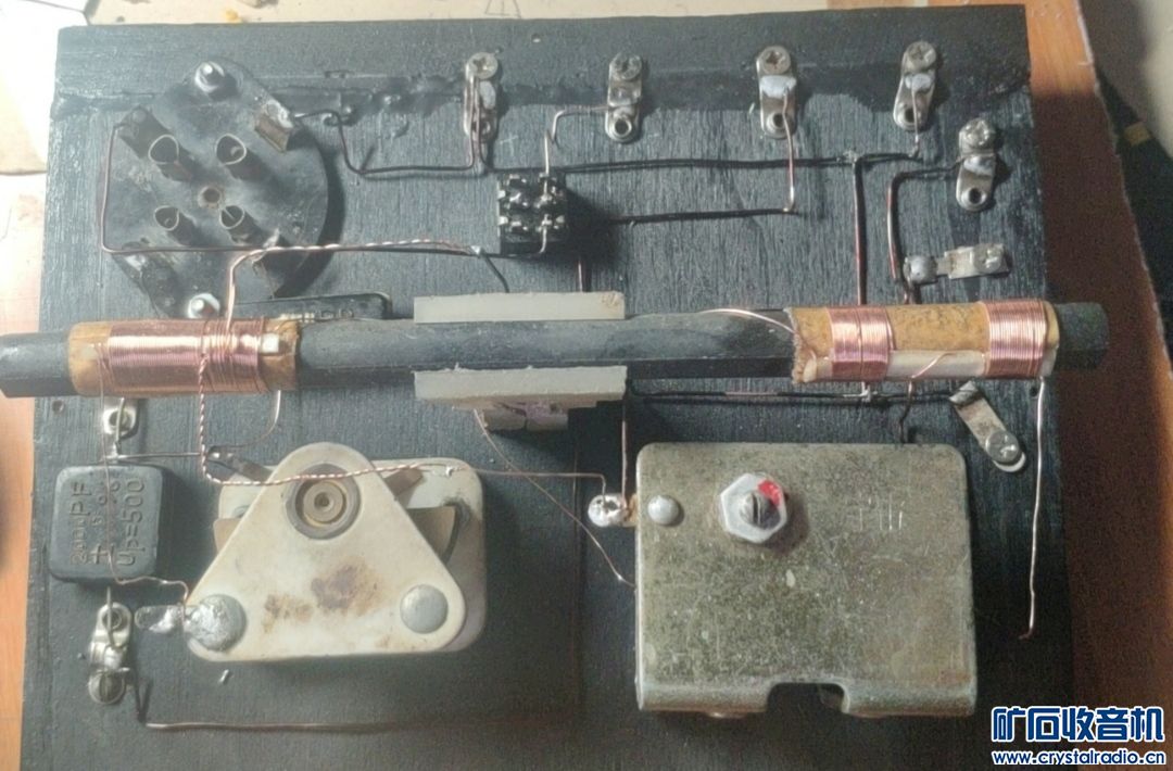

都是老零件,既然使用二十米长天线,何必用70年代后的>120mm的磁性天线,绕圆筒式。
 楼主| 发表于 2021-2-23 16:42:22 来自手机 | 显示全部楼层
本来是想用蛛网天线的,奈何没找到蛛网式哈拖来再生线圈的数据,只好使用数据已知的磁性天线了,而且制作此机时曾考虑过无天地线收听,实际使用时不接外接天线,仅凭机内磁性天线也可以收听一两个电台(此时使用真空管为1K2加转换座,使用老式UX201A管无法在不接天线的情况下收听)。
发表于 2021-2-23 17:28:44 | 显示全部楼层
自古英雄出少年,做的真规矩;20米天线,如何架设呀。
 楼主| 发表于 2021-2-23 17:36:55 来自手机 | 显示全部楼层
我住三楼,我家楼高11层,从楼顶上垂下一根长线到窗口,约20米长。
发表于 2021-2-23 17:42:03 | 显示全部楼层
好的,明白了。为这个机器你够拼的需要上到11层楼顶 谢谢!

向00后学习致敬!  呃...电路图还是上一个吧?手绘也行,让俺们60后能学习一个。
 楼主| 发表于 2021-2-23 18:04:32 来自手机 | 显示全部楼层
请看电路。

手头有类似第二张图中左边那个的可变电容,只不过容量没100P,印象中大概只有30多P吧。

 楼主| 发表于 2021-2-23 23:16:18 来自手机 | 显示全部楼层
确实,这个电容最大容量约50p,不过后来我并了个47p瓷管,用于控制再生足矣。
