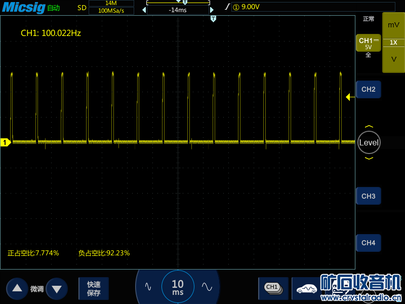

取一根BNC转香蕉头线接入示波器的通道一,红色香蕉头连接一根刺针,黑色香蕉头连接一个鳄鱼夹用于搭铁接地。将红色刺针刺入风扇插头上的信号线(一般是三根线里最细的那根,其他2根一根是电源线,一根是接地线)

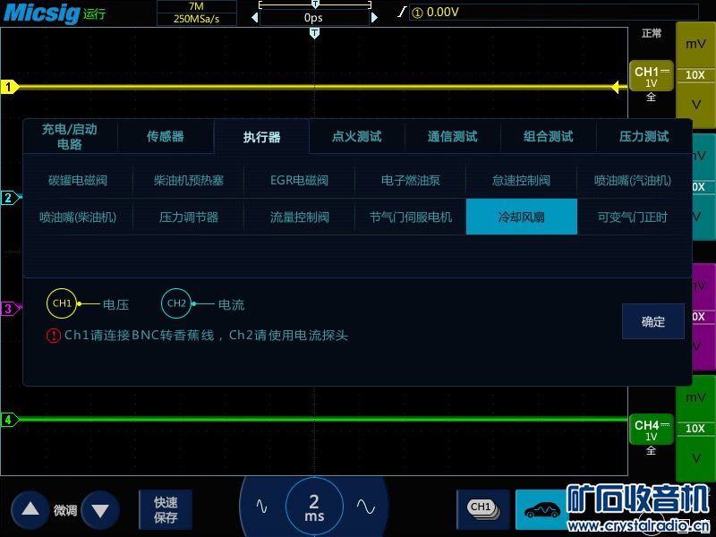

将示波器的通道衰减比设置为1X,垂直档位设置为5V,时基设置为10-20ms左右。为避免观察干扰,也可以开启低通30K功能过滤一部分信号。
有的示波器内置了汽车包设置软件,可以一键设置好示波器的各种设置。
系统通过改变信号占空比来改变风扇转速。风扇静止时,占空比约为10%左右;最大转速时,占空比约为90%左右。风扇有一条恒定电压的电源线,它的接地回路由汽车的电子控制单元(ECM)控制切换/通断。如下图可以看出该汽车冷却风扇供电电压为14V,频率100Hz。汽车电子控制单元ECM通过改变方波的脉冲宽度来调节风扇的转速。

当所有元器件工作正常时,风扇控制的占空比为约10% - 90%。
以下情况可能导致电子风扇高速运转:当散热器出口温度传感器出现故障时,电子风扇控制占空比信号约为90%;奥迪部分车辆电压供电不足也会造成电子扇高速运转。
以下情况可能导致电子风扇长期低速运转:当节气门出现故障或因节气门太脏而开度太大;油门踏板位置传感器有故障时;进气量传感器出现偏差但仍在合理范围内,出现负荷偏大的假象。
当进气温度传感器有故障或冷却液温度传感器断路时,风扇控制占空比信号约为77.3%, 电子风扇以较高转速运转。
