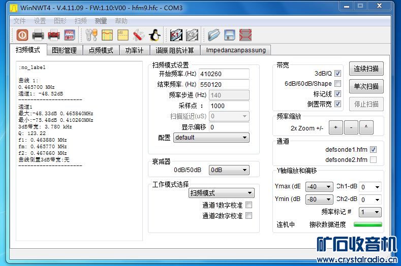

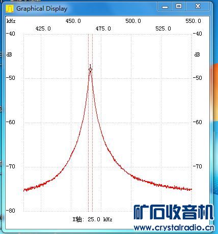

NWT300AF扫频仪测电子管收音机中周,扫频仪输入输出未加匹配电阻

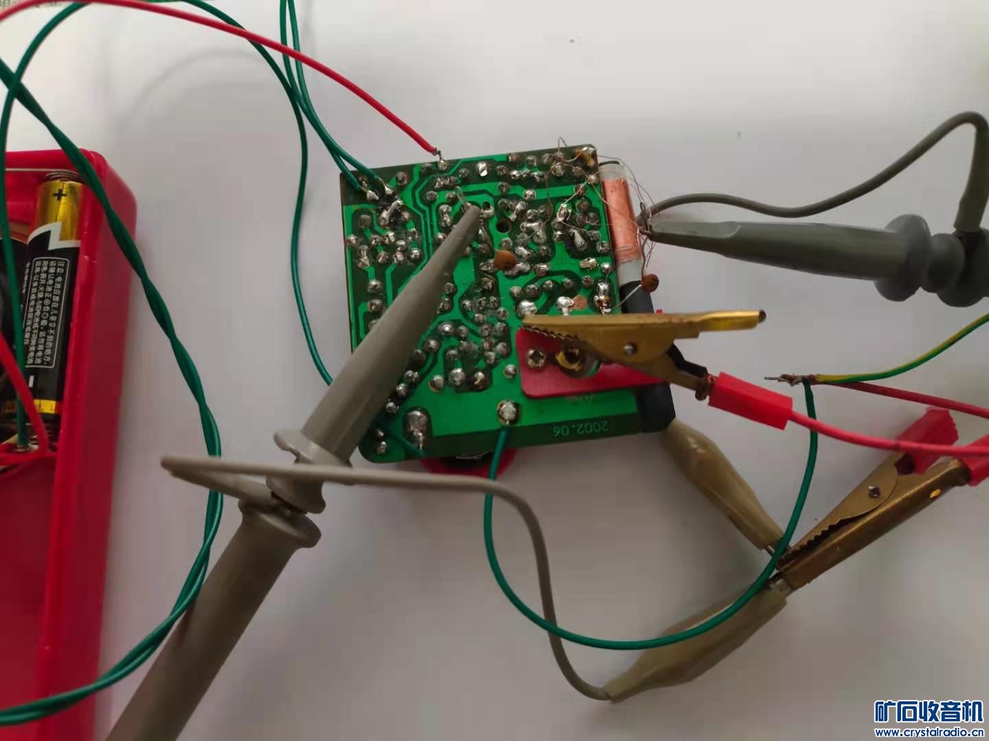

调中周下面的磁帽曲线没有反应,不知道是怎么回事

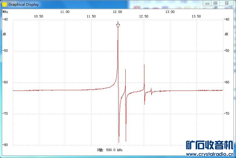

12M晶振测试

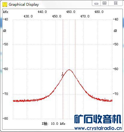

这是测试的一个实验套件组装的小收音机的中频曲线,扫频仪输入输出加15P小电容,曲线还可以,但是收不到台

发表于 2021-2-22 23:40:21 | 显示全部楼层
这个怎么是谐振在460K了?
发表于 2021-2-22 23:59:02 | 显示全部楼层
最好"实战"测量,这种测量没有电子管的输入输出阻抗,也没有电子管的输入输出电容,更加没有配合实际电路产生的增益,所以意义不大

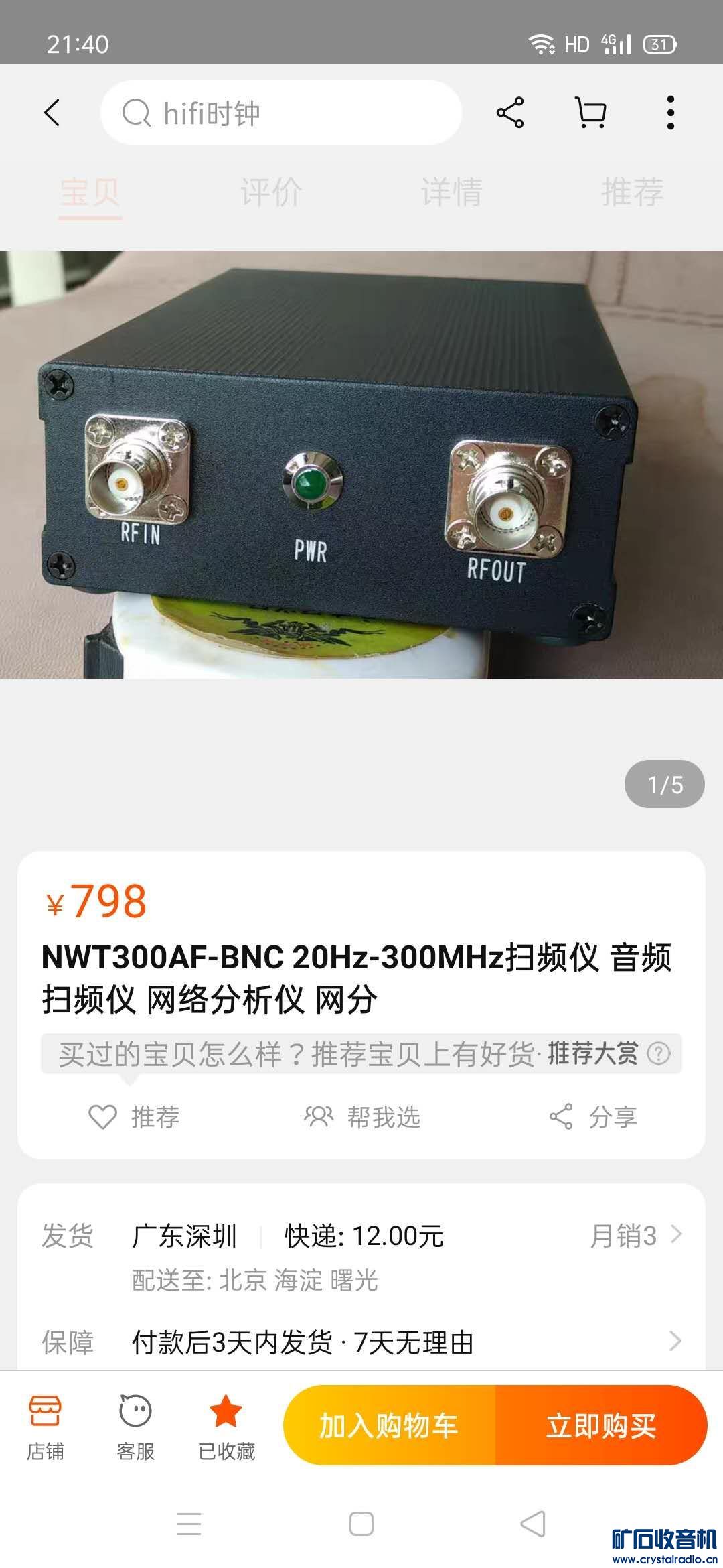

多少钱买的?
 楼主| 发表于 2021-2-23 18:39:14 | 显示全部楼层
NWT300AF的790元
发表于 2021-2-24 12:45:52 | 显示全部楼层
哪里买的?
 楼主| 发表于 2021-2-24 21:46:44 | 显示全部楼层
某宝的梧桐电子
