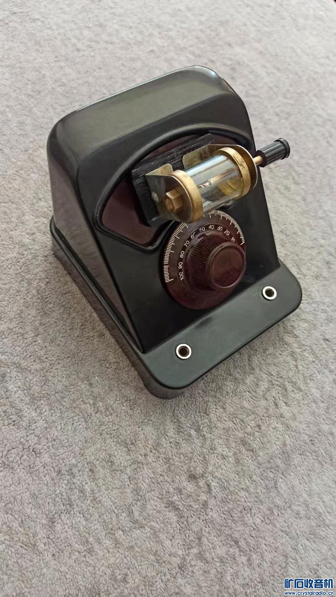

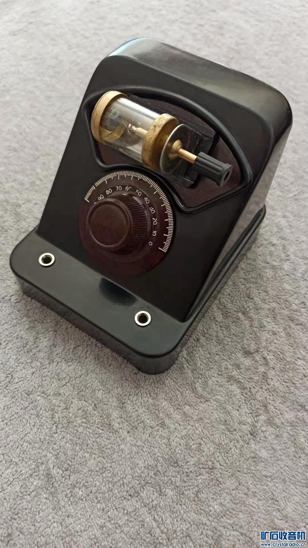

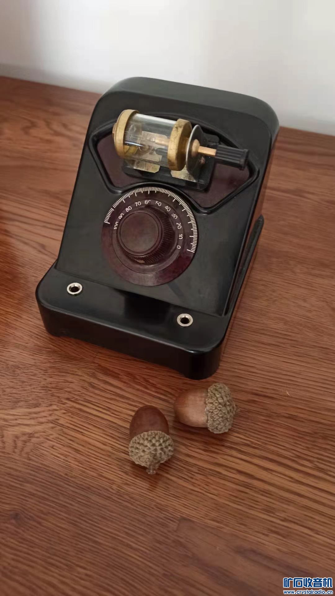

春节期间,仿了一个欧美二三十年代矿石收音机,像一件艺术品一样!放在书桌上很有感觉,看着心情愉悦就好。

实验室电压、电流表外壳?漂亮
 楼主| 发表于 2021-2-22 15:42:27 | 显示全部楼层
青春与毁灭 发表于 2021-2-22 15:39
实验室电压、电流表外壳?漂亮
就是用老表改的,胶木外壳,大小合适

发表于 2021-2-22 17:02:35 | 显示全部楼层
微笑林间漫步 发表于 2021-2-22 15:42
就是用老表改的,胶木外壳,大小合适
如果把表头利用起来就更好了

 楼主| 发表于 2021-2-23 08:49:57 | 显示全部楼层
青春与毁灭 发表于 2021-2-22 17:02
如果把表头利用起来就更好了
表壳里放传统的线圈、空气可变电容,基本上没有地方了。主要是想突出那只巨大的活动矿石 有机会放只3DQ加磁环线圈配个电流表看看效果

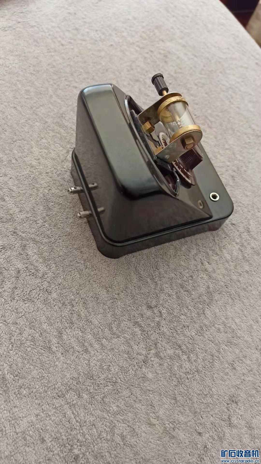

发表于 2021-2-23 11:24:42 | 显示全部楼层
不错。脱了看看更好。能否补充一下活动矿石制作细节。
 楼主| 发表于 2021-2-23 13:48:26 | 显示全部楼层
里面就是一个塘沽140-1线圈和一个降落伞形的可变电容器及一只2000p电容,基本上满当当的了。活动矿石最难的就是那段玻璃管的切割,制作了几个都没有成功。其他部件就是一些铜件,基本上是用锉刀啃出来的。

 楼主| 发表于 2021-2-23 13:54:56 | 显示全部楼层
drzhu 发表于 2021-2-23 09:32
做得太好了!超级漂亮,特别是活动矿石,点赞!
谢谢!这个机器除过旋钮,基本上都用老物件改制而来。活动矿石、伞联、线圈等都是手工制作,这也是矿石收音机的魅力所在
