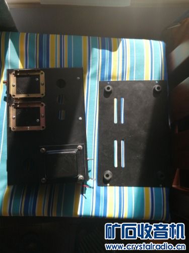

发表于 2021-2-22 13:12:06 来自手机 | 显示全部楼层 |阅读模式
大约一年前听过6P14的味道,彻底忘不掉了,果然淑质英才!可惜那台机因为焊接质量问题坏掉了,又懒得检修。现在利用原机箱再焊一台,下午开工。

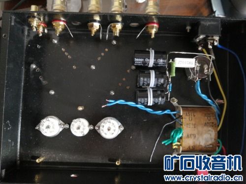

 楼主| 发表于 2021-2-22 20:55:41 来自手机 | 显示全部楼层
48865889 发表于 2021-2-22 14:32
区别不会很大,不会翻天覆地的变味道,楼主是给自己找了个理由折腾吧
我没指望翻天覆地变味道,你说得对,就是折腾。

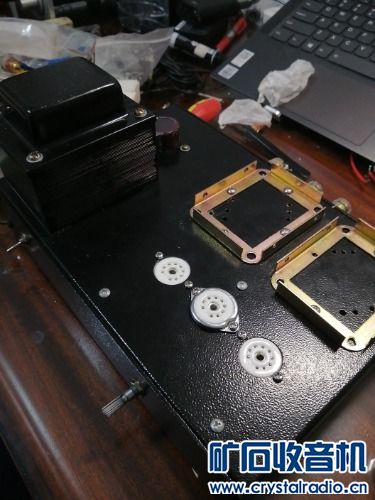

最新进度
中间的管座没有做下沉处理?
 楼主| 发表于 2021-2-23 13:11:52 来自手机 | 显示全部楼层
48865889 发表于 2021-2-23 12:58
中间的管座没有做下沉处理?
我觉得下沉与否,观感上区别不大。所以就这样了。
 楼主| 发表于 2021-2-23 13:20:02 来自手机 | 显示全部楼层
电源部分做出来了 滤波电阻要调,调好了再给出最终电路

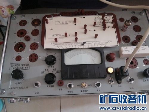

 楼主| 发表于 2021-2-24 13:44:37 来自手机 | 显示全部楼层
挑选前级管 有一只funkwerk的at7,不过指标不咋地,看着像是NOS管。还有俩6201,指标还不错。

 楼主| 发表于 2021-2-24 14:02:23 来自手机 | 显示全部楼层
豆丁+多多 发表于 2021-2-24 13:49
有仪器测试效果肯定好
买的新机,还没有校准过,不过测了这么多管,感觉大差不离。

 楼主| 发表于 2021-2-24 21:22:14 来自手机 | 显示全部楼层
除了负反馈部分外全部焊制完成,正在测试直流工作情况。B+比预计低了20v,8欧端万用表AC档测量有8mV
 楼主| 发表于 2021-2-24 22:12:00 来自手机 | 显示全部楼层
原来变压器初级230V端接市电,换成220V端来提升高压,完事之后6p14屏极244V,帘栅244V,还是有点低。。先让它出声再说。接上音箱,底噪尚可,一把成功 听听口水歌真是要上天了。美中不足:电位器转到中间还是有感应到的底噪,两边没有。碰到过无数次了,头疼死了。。
