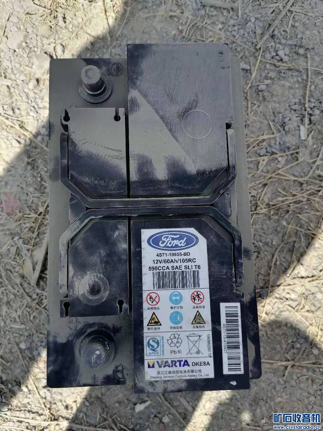

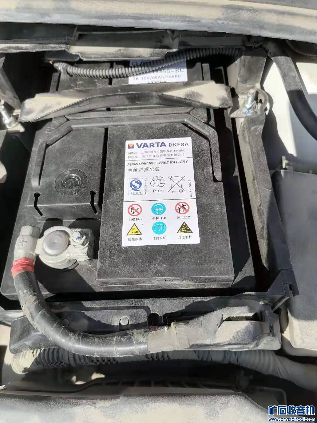

福克斯6年原装蓄电池,2次遇到亏电,充电后解决启动问题但特有的提示,变速箱故障检修外加一个感叹号,无法升档,需要大脚油门升档,4000转才跑50公里,因此必须更换蓄电池,原车电池以旧换新瓦尔塔蓄电池,补280元差价

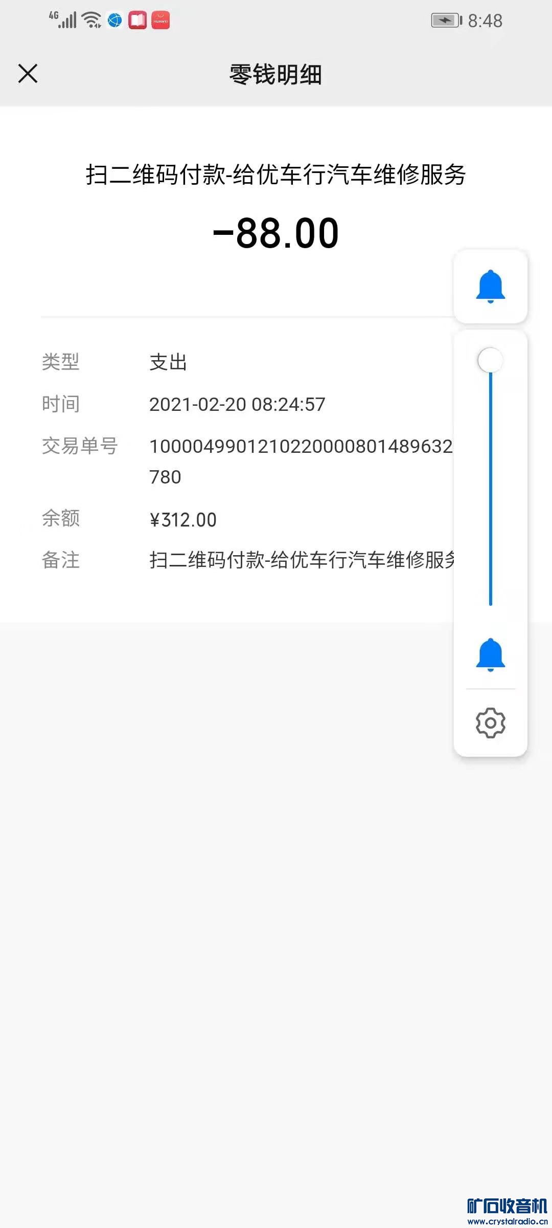

2021新年第一天初9维修单位开工,送修刷新变速箱程序,不要钱,不过意强行刷了88元
