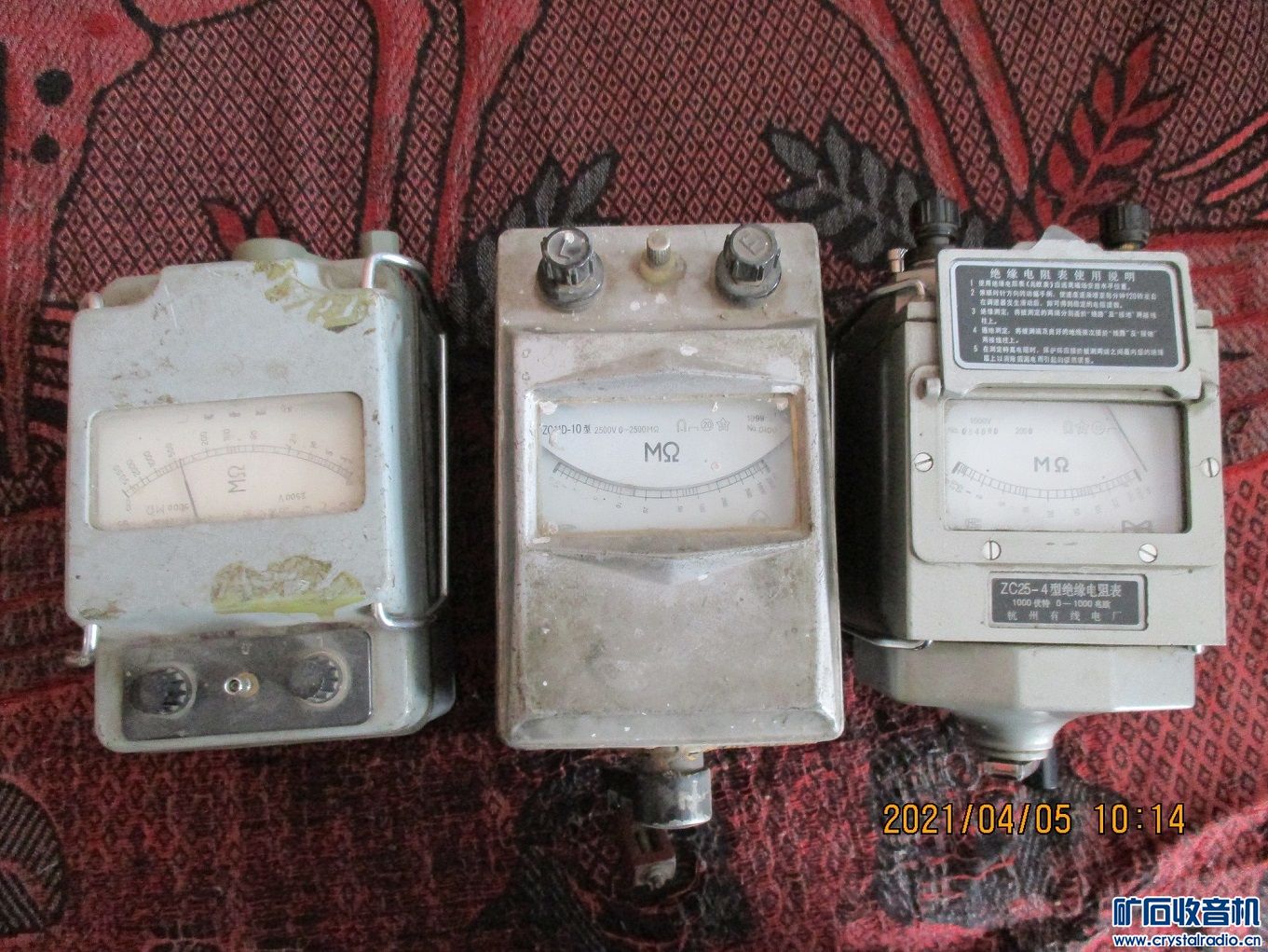

发表于 2021-4-4 23:26:56 | 显示全部楼层
其实用摇表加并联的电压表测试击穿电压更加简单可靠。
 楼主| 发表于 2021-4-5 10:20:24 | 显示全部楼层
用摇表非常不方便,二个手你顾得上摇表还是顾得上测量。。。本人有三个摇表,偶尔用一下。。。
