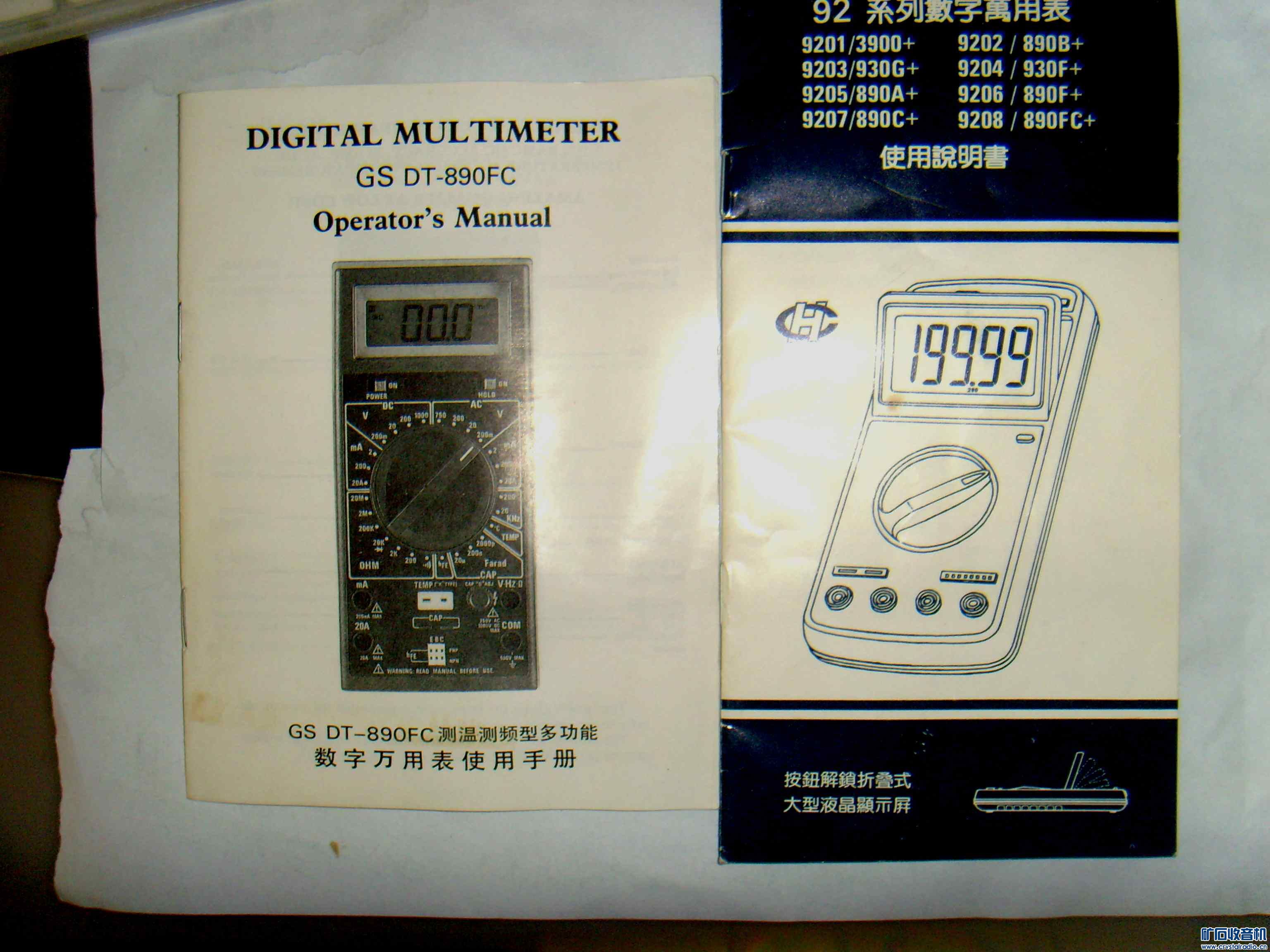

发表于 2021-2-22 10:14:52 | 显示全部楼层
     右侧是10年前买的4-1/2香港鸿昌仪表公司的9203型万用表,交流测试频率范围40~400Hz,左面的是30年期公款购买的【贵三】万用表,交流测试频率范围50~500Hz。可见起码要保证50Hz,到1000HZ频带太宽了要设计与生产宽频带交流电压表其成本太高,也不适用。
     即使能够通过信号发生器与万用表测量输入输出电压,万用表频率不够,也是枉然。测试起码要选中,100;1000;10000Hz.分别测试,取平均值。或者只用1000Hz的。
     其实业余条件下只能大概比较电子管的阴极发射能力。点亮灯丝用指针万用表接阴极与栅极(10K档),看栅极吸收电子如何,指针表欧姆档黑笔是正极(10K档电池9V~22.5V)。数字表9V是集成块电源测试不明显
