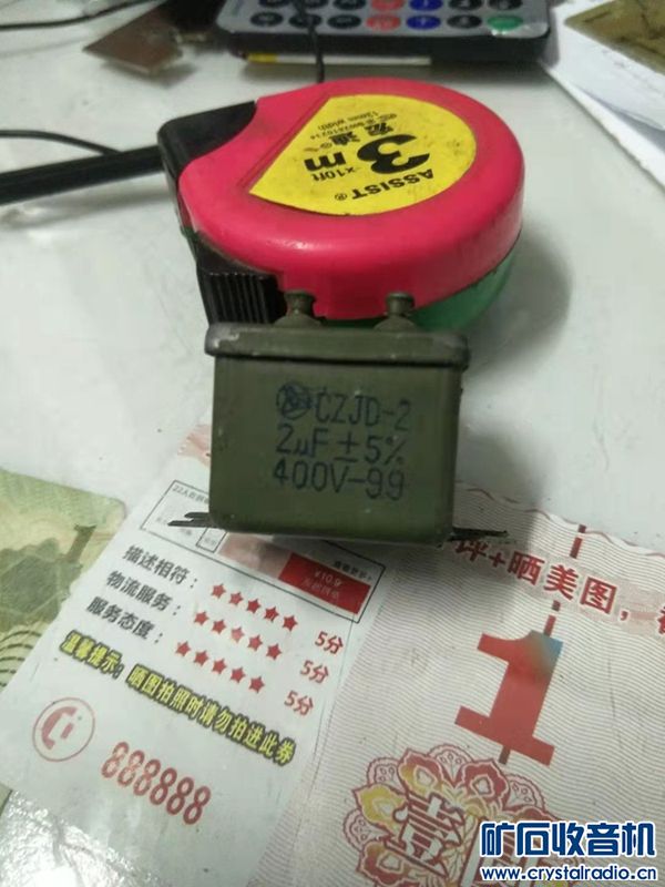

  今天去买网线时,见店里有两只老电容,一只体积硕大,20UF/400V,是70年产的,另一只小的只有2UF/400V,99年产的。我说是金属化纸介电容,老板咬定是油浸的,不愿还价,管他吧,最后大的18元,小的2元,共20元成交。准备大的做5Z3PA的第一级滤波,小的做前级退耦。不知可妥当否?
大的:6公分*5公分*4.5公分
大的:6公分*5公分*4.5公分
小的:3公分*2.5公分*2.5公分
小的:3公分*2.5公分*2.5公分

CZM 或者CZY是油浸的。

退耦电容的取值我是这么想的:20Hz时它的容抗和那一只降压电阻的并联值只要远小于前级负载电阻,就可以。2uf直觉上有点小,可以计算一下。这俩应该不是油浸,很多人把这玩意当油浸卖。油浸的重一些,壳子上有一个封堵注油孔的凸点,大力摇晃听得见水声。
发表于 2021-2-20 19:11:31 | 显示全部楼层
这2个当然不是油电容了  , 这价格合适  ,直流场合用的    ,

你这价位还真是亏了,大的5-10元,小的2元内是合理价格。
发表于 2021-2-20 19:25:41 | 显示全部楼层
这是金属化密封纸介电容(没油的)价格也就是物有所值当前什么都上涨,特点就是有自愈性。
注意630V的才是油浸的。

  我也嫌小,只是他只有这二个,沒办法,先凑合着用了.
  您说油浸的有水声,我觉得不一定,因为我有二只法国的0.47UF/1000V的,我摇来摇去就是不响,但肯定是油浸,因为有一只密封差,有油外溢了.

发表于 2021-2-20 19:43:44 | 显示全部楼层
注意630V的才是 ...
这种型号的还有CJ型的里面都是没有油的

发表于 2021-2-20 20:03:23 | 显示全部楼层
CZJD,这不是标明了吗?
