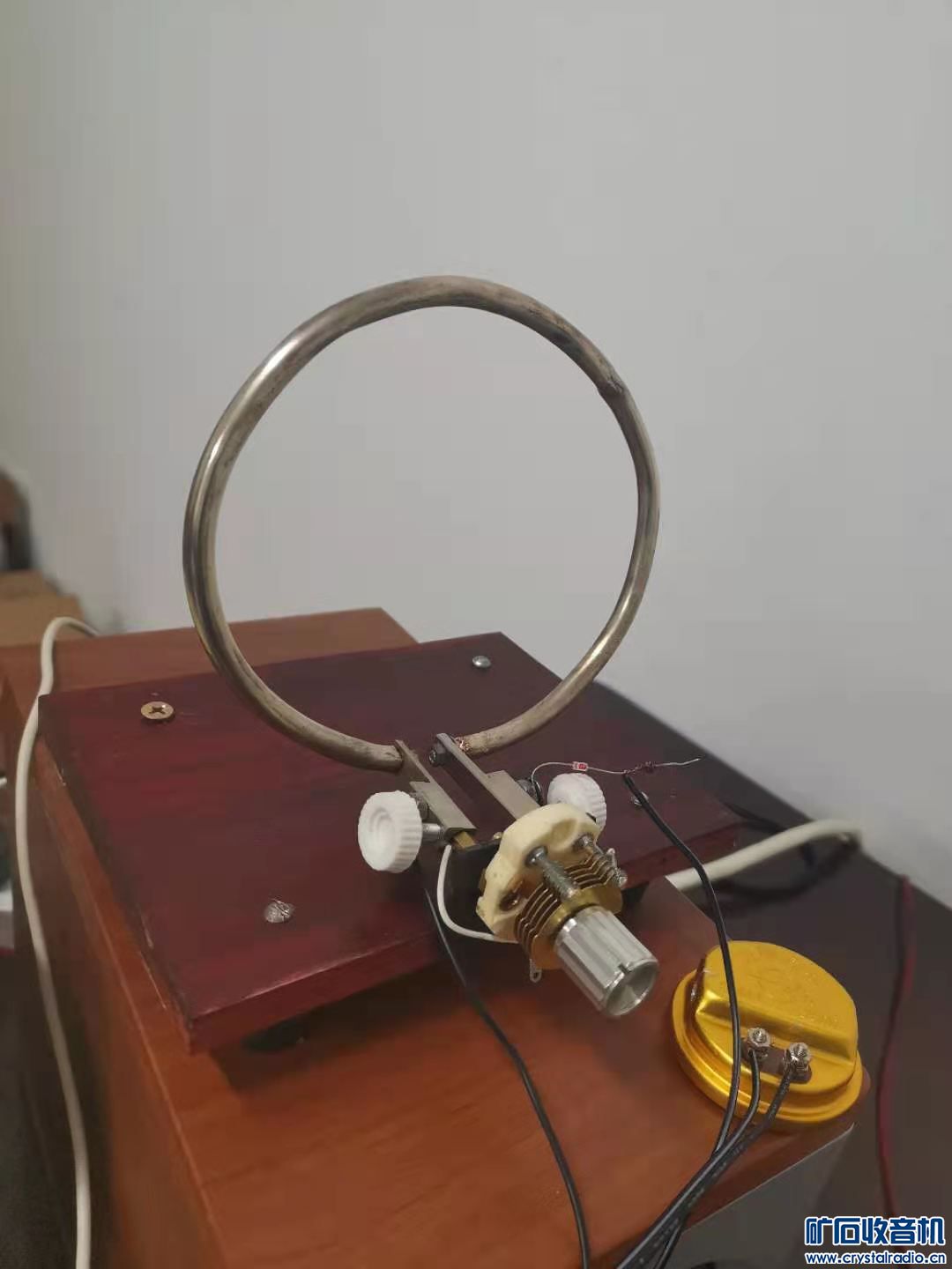

新做的fm矿机,信号太强,弱台就淹没了

哈哈😄,强台淹没了弱台是典型的线圈Q值不够的表现,这种FM小环看着挺高级,其实没有什么可取之处,乚C回路的Q值很差的,。这种东西照小线圈加拉杆天线差远了。

大千世界 发表于 2021-2-20 20:06
哈哈😄,强台淹没了弱台是典型的线圈Q值不够的表现,这种FM小环看着挺高级,其实没有什么可取之处, ...
不用天线声音就很大,也很烦恼

这种矿机用不着天线。看样线圈是可以拆卸的,你可以做一个可拆卸的小线圈换上,再加一个拉杆天线。思路还是很有特点的,值得表扬。估计你有小线圈吧,哈哈哈, ,换上试试。

fm矿机用2AP检波?

火箭 发表于 2021-2-20 21:34
fm矿机用2AP检波?
用的是1ss106管子,2ap声音很小
