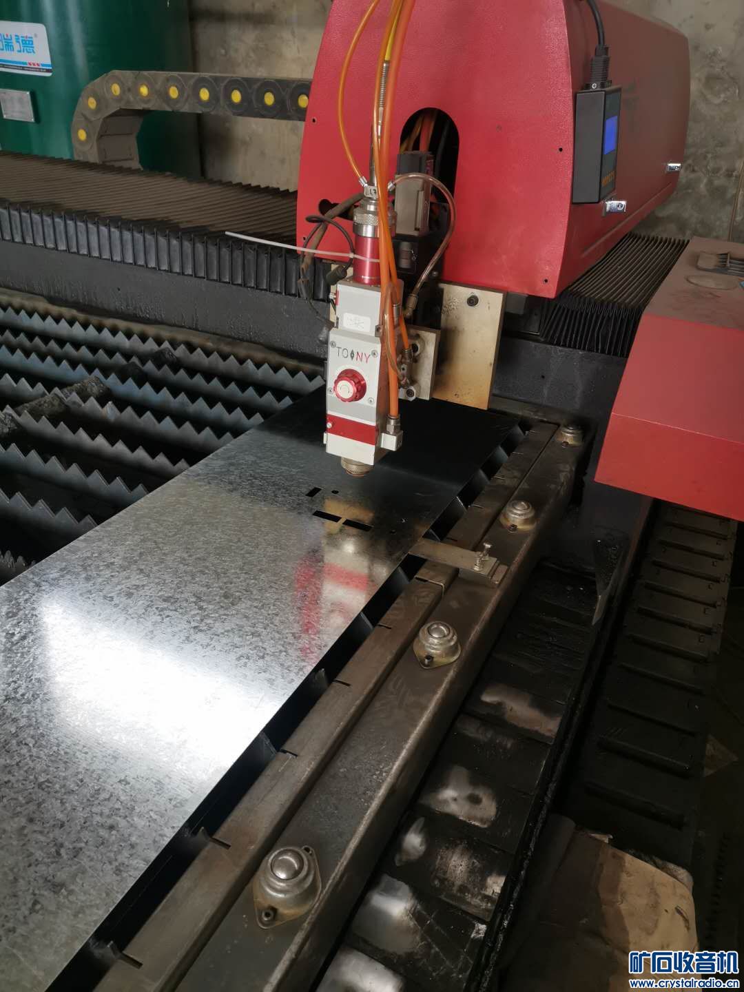

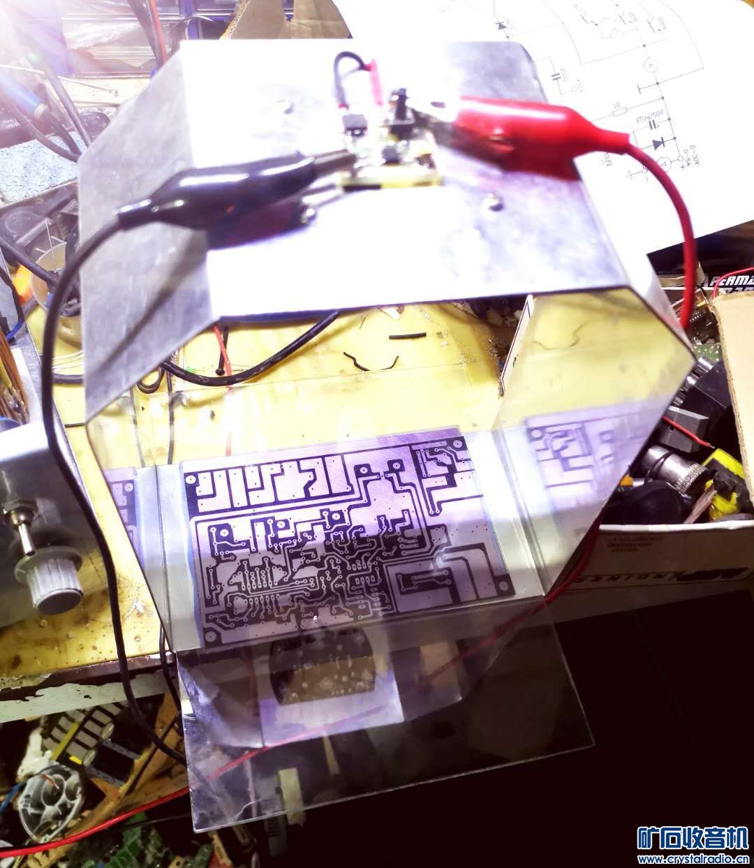

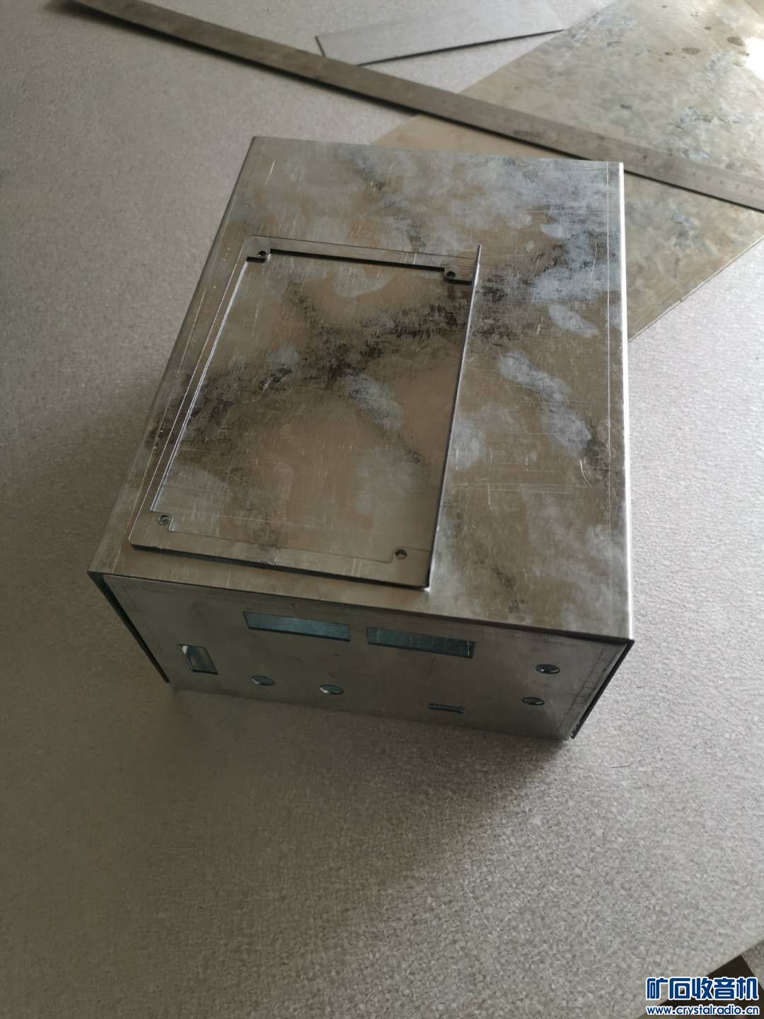

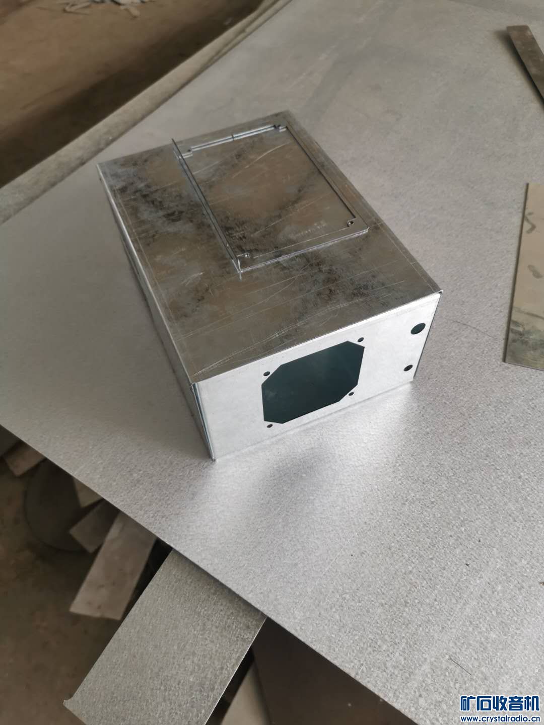

从PCB板开始吧!电路是三个切换继电器,从0-30V输出时做出八次切换,从而降低调整管压差,降低功耗
折边完成
折边完成
切割好的样子
切割好的样子
外壳用1.2厚的镀锌板,激光下料
外壳用1.2厚的镀锌板,激光下料
三氯化铁腐刻的
三氯化铁腐刻的
看看效果
看看效果
显影
显影
贴膜很关键,没有拍照,曝光
贴膜很关键,没有拍照,曝光

外壳不错,有设备就是好.
坛里有个朋友那个铁外壳做得,一言难尽啊.

 楼主| 发表于 2021-2-20 18:22:41 | 显示全部楼层
diy1997 发表于 2021-2-20 17:56
外壳不错,有设备就是好.
壳子是伙计厂里的激光切割机,还有镀锌板板边,随便用

发表于 2021-2-20 19:38:25 | 显示全部楼层
什么电路架构
发表于 2021-2-20 19:55:42 | 显示全部楼层
期待下文
 楼主| 发表于 2021-2-20 19:58:52 来自手机 | 显示全部楼层
donglele2005 发表于 2021-2-20 19:38
什么电路架构
两粒op07做调压调流,一粒324做电压切换,变压器用费功放的环牛,主要是环牛好改电压抽头,电路是坛里面发的图少加改动
