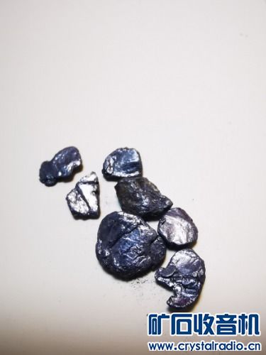

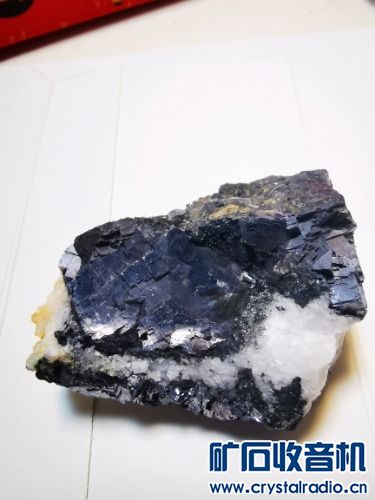

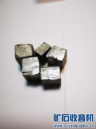

最近对矿石很感兴趣,上网搜索,网购了四种矿石,黄铁矿,辉钼矿,方铅矿,单晶硅。其中辉钼矿看上去和坛子里的图片不同,感觉像缩小版的单晶硅。黄铁矿就是放大版的自然铜。红锌矿找不到,很难找。
准备有空全部试一试。

方铅矿弄上就响

晚上实验了这四个矿石,全部可以响。但有区别。使用磷铜丝做触针,发现黄铁矿触点多,稳定,声音大。单晶硅次之,方铅矿第三,辉钼矿第四。
单晶硅触点也多,但比较难稳定,声音较大和黄铁矿差不多。
方铅矿触点少一些,但一旦找到后声音还不错。
辉钼矿触点最少比较难找,找到的触点声音较小。辉钼矿比较容易碎,用手都能掰开。
总的来说黄铁矿经济,性价比高,容易找到。(十几块钱买了两斤自然铜,好多好多好多!)

哈哈,中药铺就有自然铜我的矿石都是同仁堂来的,最近60多年没买过了。

同仁堂到底是名牌,拿来做矿机一样杠杠的!我买的就是号称同仁堂出的自然铜。杂牌子的自然铜差的不是一星半点。
