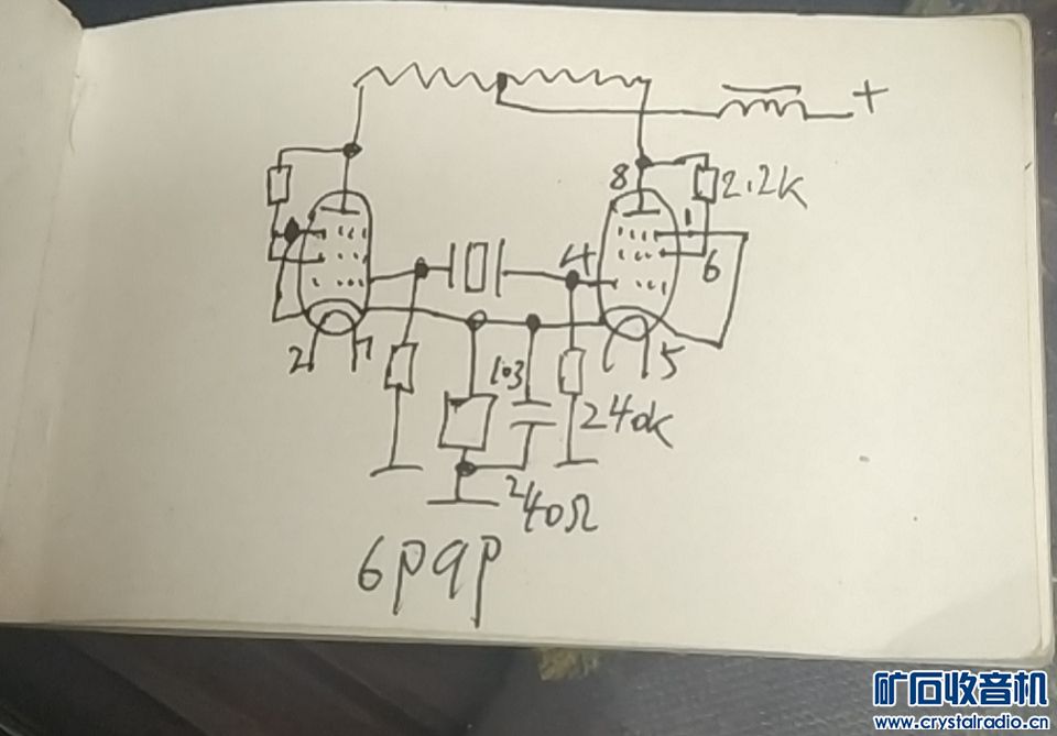

搭焊了一个多谐推挽电路,明天试试波形

楼主你这个是落在中波还是短波的
 楼主| 发表于 2021-2-20 20:18:30 | 显示全部楼层
sky12345co 发表于 2021-2-20 19:33
楼主你这个是落在中波还是短波的
短                                       坛友们俺有证,是正经人
发表于 2021-2-20 22:12:06 | 显示全部楼层
推挽震荡?
什么电路?
 楼主| 发表于 2021-2-20 23:33:16 | 显示全部楼层
海河 发表于 2021-2-20 22:12
推挽震荡?
什么电路?
推挽自激

今天正式发布电路图,以我的呼号命名为BI3MQI式推挽高频带晶振振荡电路。谢谢大家的指导,多提宝贵意见!

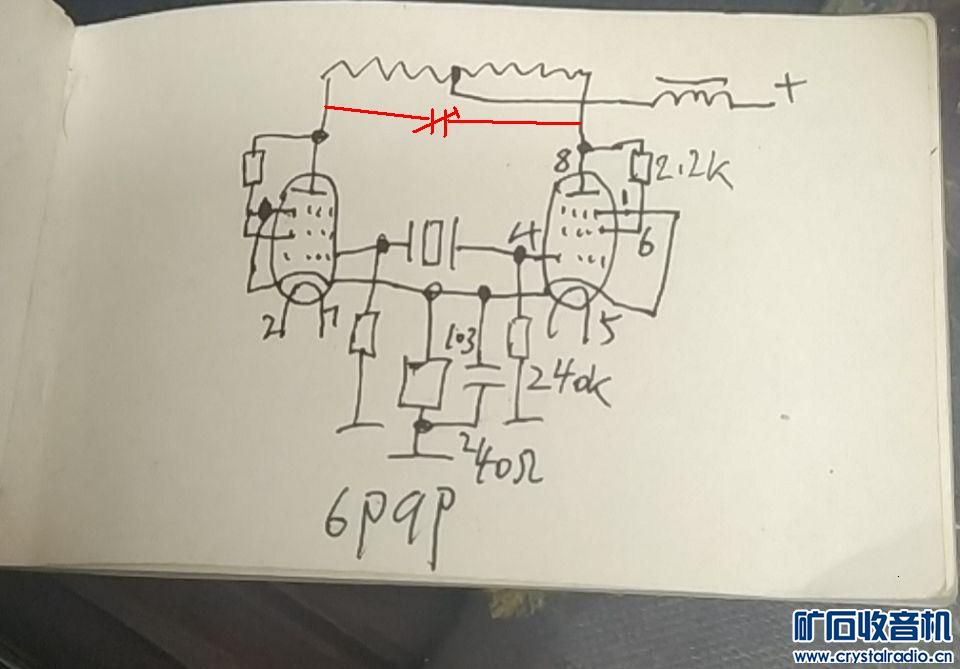

发表于 2021-2-22 19:00:10 | 显示全部楼层
楼主你是不是漏画了一个电容.这个电容很重要啊
 楼主| 发表于 2021-2-22 19:17:51 | 显示全部楼层
啊,对,你看这事弄得
 楼主| 发表于 2021-3-1 07:37:09 | 显示全部楼层
UFO3001 发表于 2021-2-22 19:17
啊,对,你看这事弄得
在上个图,老是忘事,图是这样的。
