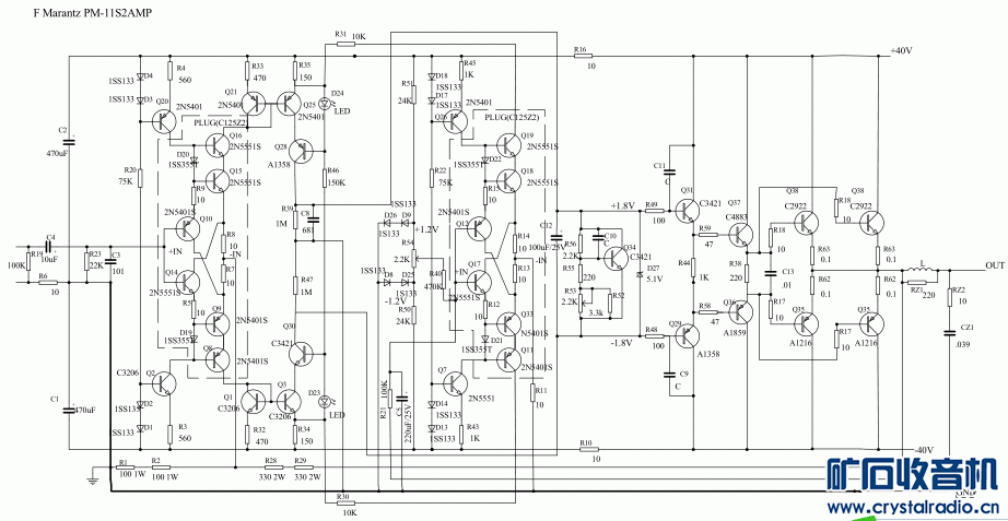

马兰士PM-11S2与马兰士PM-14功放产品是不同年代的主打品种,仿制过PM-14获得很好的感受,就再仿制款PM-11S2。

 楼主| 发表于 2021-2-19 08:50:02 | 显示全部楼层
继续做马兰士PM-11S2构架功放电路
这次做这款功放时,先是按PM-11S3来打的板子,但最后还是做了PM-11S2的电路。
功放前置放大电路。
PB-11S3电路。
PM-11S2电路。

 楼主| 发表于 2021-2-19 09:16:25 | 显示全部楼层

 楼主| 发表于 2021-2-19 09:23:54 | 显示全部楼层
一念思量 发表于 2021-2-18 07:38
这个属于甲类的功放?,声音暖嘛
只是小信号时呈甲类,每管电流300mA。与以前做的改良PASS平衡输出功放(甲类每管900mA)比较,控制力度稍小些。

我也做过这个电路  ,感觉还不错   ,
那两个绿色的发光二极管是做什么用的?
 楼主| 发表于 2021-8-3 09:23:51 | 显示全部楼层
panmouse 发表于 2021-8-2 19:47
那两个绿色的发光二极管是做什么用的?
两个发光二极管是电压嵌位用的。

Marantz这样功放机之所以贵,一个主要原因就是配对管在选用中淘汰率较高。
实践证明,用图示仪选配管子比较靠谱。或结合测Vbe加直流放大率就可成功做成电路。
 楼主| 发表于 2024-11-22 07:59:19 | 显示全部楼层
最近,天气转冷,听仿Marantz 11S2功放感觉声音有些差劲。打开检查,发觉左声道的二块板的大管静态电流为零,右声道二块板中有一块板的大管电流也是很小。调节多圈电阻,稍一弄就恢复了正常。静置半小时,再测,大管电流是稍有减少。准备去拍几个MF58热敏电阻在偏流电路中用下,改善对冷热环境的适应。MF58热敏电阻是随温度升高电阻值降低的。
