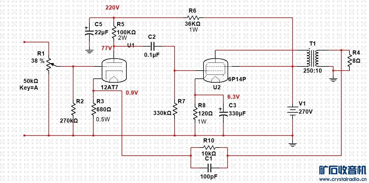

东拼西凑来的,前级取自一个开环6V6单端,后级就是6P14手册推荐的元件参数,反馈是自己加的。仿真结果标在图上,从音频输入到喇叭输出,电压增益是22dB,不加反馈的话是30dB。输出3W时THD = 3%。请各位师傅提一些建议,准备开工了!

发表于 2021-2-17 10:36:36 | 显示全部楼层
可以用的,我的12AT7就是这个工作点,但是插6N4反而更好听。
发表于 2021-2-17 10:52:59 | 显示全部楼层
用6J1 或是6F2就可以了  没必要用这么贵的管   效果和价格不成正比个人愚见
 楼主| 发表于 2021-2-17 11:08:57 来自手机 | 显示全部楼层
之前做了一架和田茂前级机子,还剩了好几个at7 正好用上了

 楼主| 发表于 2021-2-17 11:44:05 来自手机 | 显示全部楼层
ye123 发表于 2021-2-17 11:36
用AT7的效果比6J1的要好,特别是音质......这是个人的看法。
6j1标准接法增益太大了,推6p14这种高跨导管容易出问题。而且机箱只有一个前级孔。。只能用双三极管
国产名机,好像是飞乐272一级收音机其功放电路就是6J1推6P14的......

发表于 2021-2-18 09:42:17 | 显示全部楼层
12AT7声音比大部分五级管靠谱,而且噪音低了不少。

发表于 2021-2-18 15:48:08 | 显示全部楼层
6P14自给偏压,一般是屏-阴250伏,屏流45毫安,帘栅-阴250伏,阴-地8伏(170欧),输出5K。建议栅极接防振电阻,帘栅极接降压电阻。
