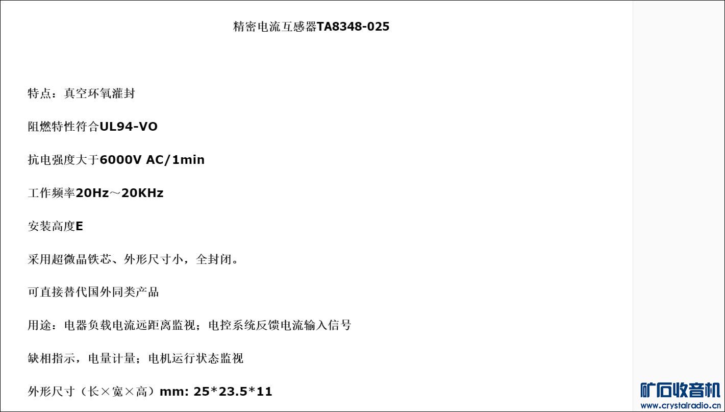

发表于 2021-2-17 17:12:11 来自手机 | 显示全部楼层
1379老师,麻烦你拍下交流互感器的参数照片,并测下它的直流电阻是多少?我买了5个5v2.5MA的交流互感器,测电阻是100欧姆,但用在手机耳机时,是能当矿石收音机的高阻抗耳用的,只是效果确实不如220v变12v的电源变压器好。我的交流互感器上绕线圈是80圈和120圈两种,后者配32欧串联成64欧耳机效果最好。我特意用它配装鱼钩小盒做成火柴盒矿石收音机。
 楼主| 发表于 2021-2-18 20:27:33 | 显示全部楼层
稀松平常 发表于 2021-2-17 17:12
1379老师,麻烦你拍下交流互感器的参数照片,并测下它的直流电阻是多少?我买了5个5v2.5MA的交流互感器,测 ...
不是老师,都是玩的,参看下图有部分参数。

没看到100H的电感呀
那个黑色的中间有孔绕有漆包线的就是

发表于 2021-2-18 21:13:14 | 显示全部楼层
1379 发表于 2021-2-18 20:31
那个黑色的中间有孔绕有漆包线的就是
谢谢回复,这么小的体积超100H,真是超出了我的认知。
