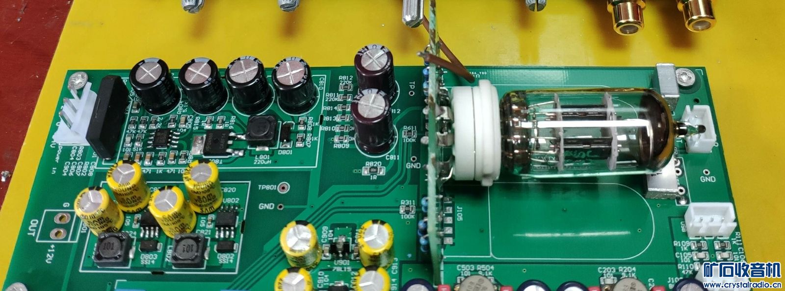

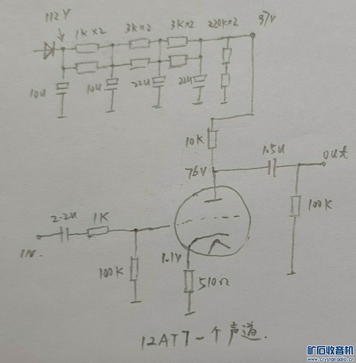

手上有张12AT7作为输出的前级板
只是人声(女声)齿音比较重,有点沙哑的感觉
甩开了其他线路,音频信号直接输入12AT7也是一样
实物图如下:
画了电路图如上图
这个屛极高压是开关电源升压
所以用了好几级CRC滤波
各级电压也有实测标注在图纸上了
下面这个是12AT7的特性曲线图
请教各位大大
如何修改一下来改善齿音呢?
实测放大倍数约8倍
感觉放大倍数有点大,如何修改将放大倍数降低到3~4倍呢?
同时如何进一步降低输出内阻来更好的匹配后级呢?直接把屛极电阻减小吗?
谢谢。

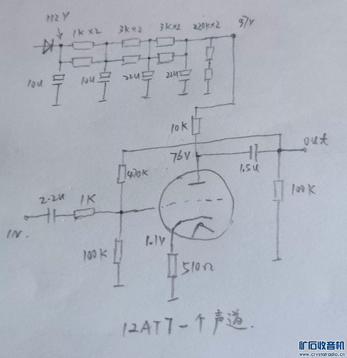

发表于 2021-2-16 10:14:48 | 显示全部楼层
在OUT端子与栅极之间,每声道跨接一个470K-510K的电阻,有望满足楼主降低放大倍数的要求,同时兼具降低噪音、降低输出阻抗的功效。效果不明显时适当加大输入端的1K电阻到10K-22K。
 楼主| 发表于 2021-2-16 10:20:58 | 显示全部楼层
jupeter 发表于 2021-2-16 10:14
在OUT端子与栅极之间,每声道跨接一个470K-510K的电阻,有望满足楼主降低放大倍数的要求,同时兼具降低噪音 ...
请问是这样吧?
谢谢
发表于 2021-2-16 10:34:28 | 显示全部楼层
是的。注意那个1K要适当加大,否则前面接的音源输出阻抗较低时,增加的负反馈效果会不太明显。

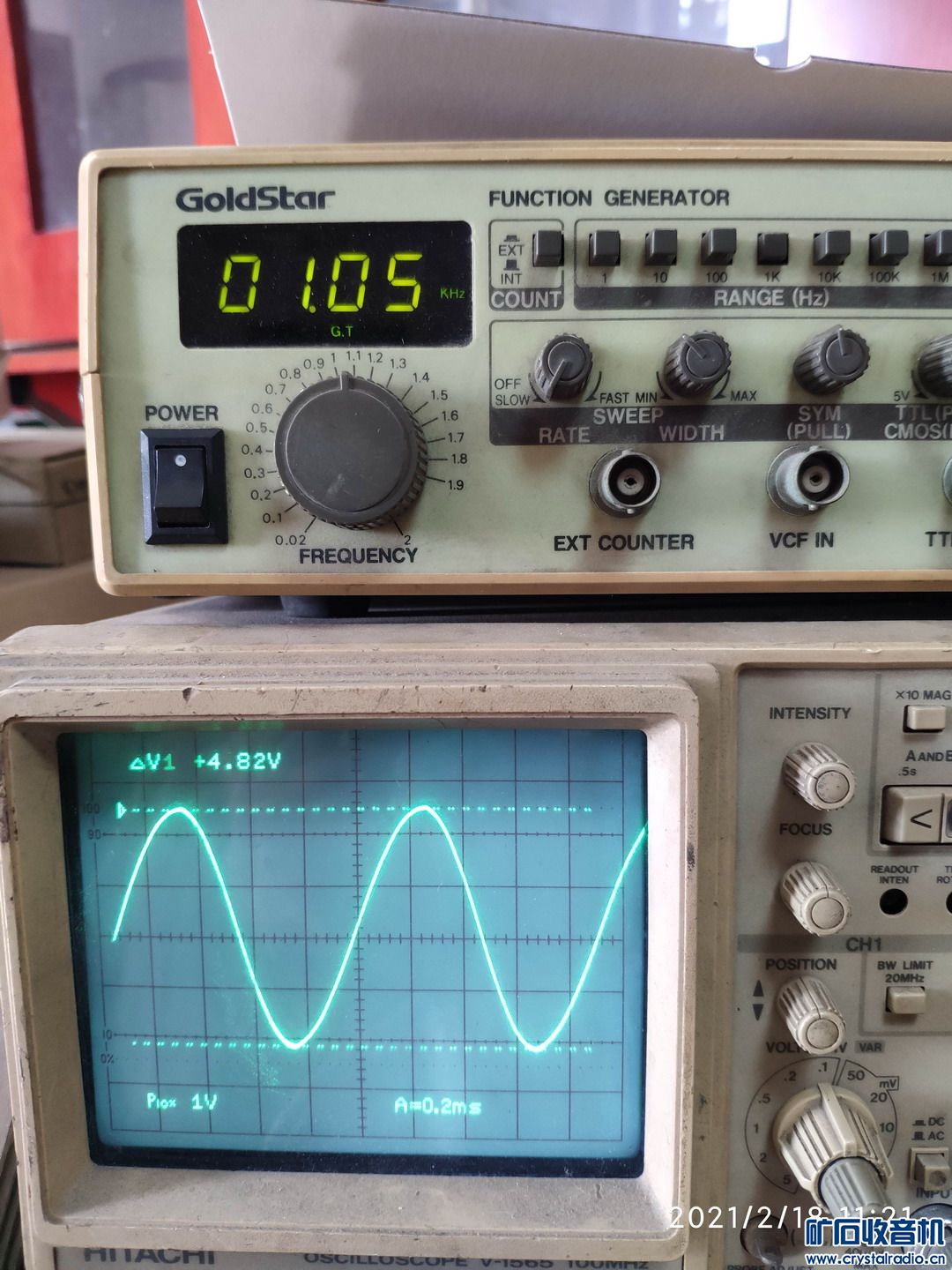

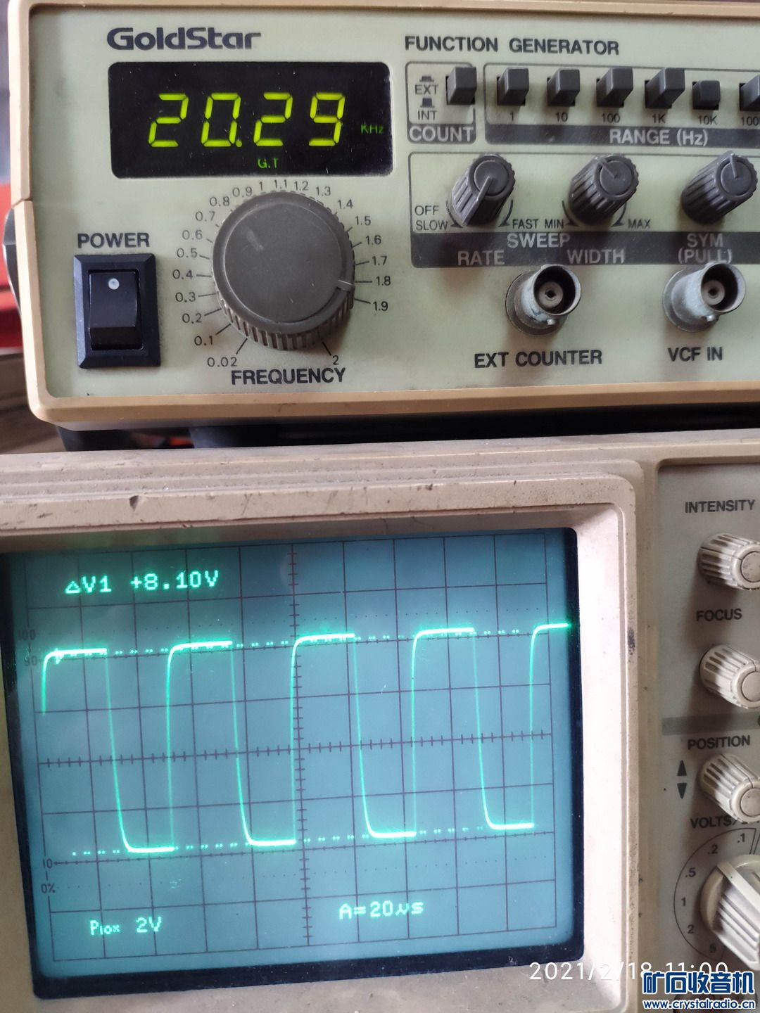

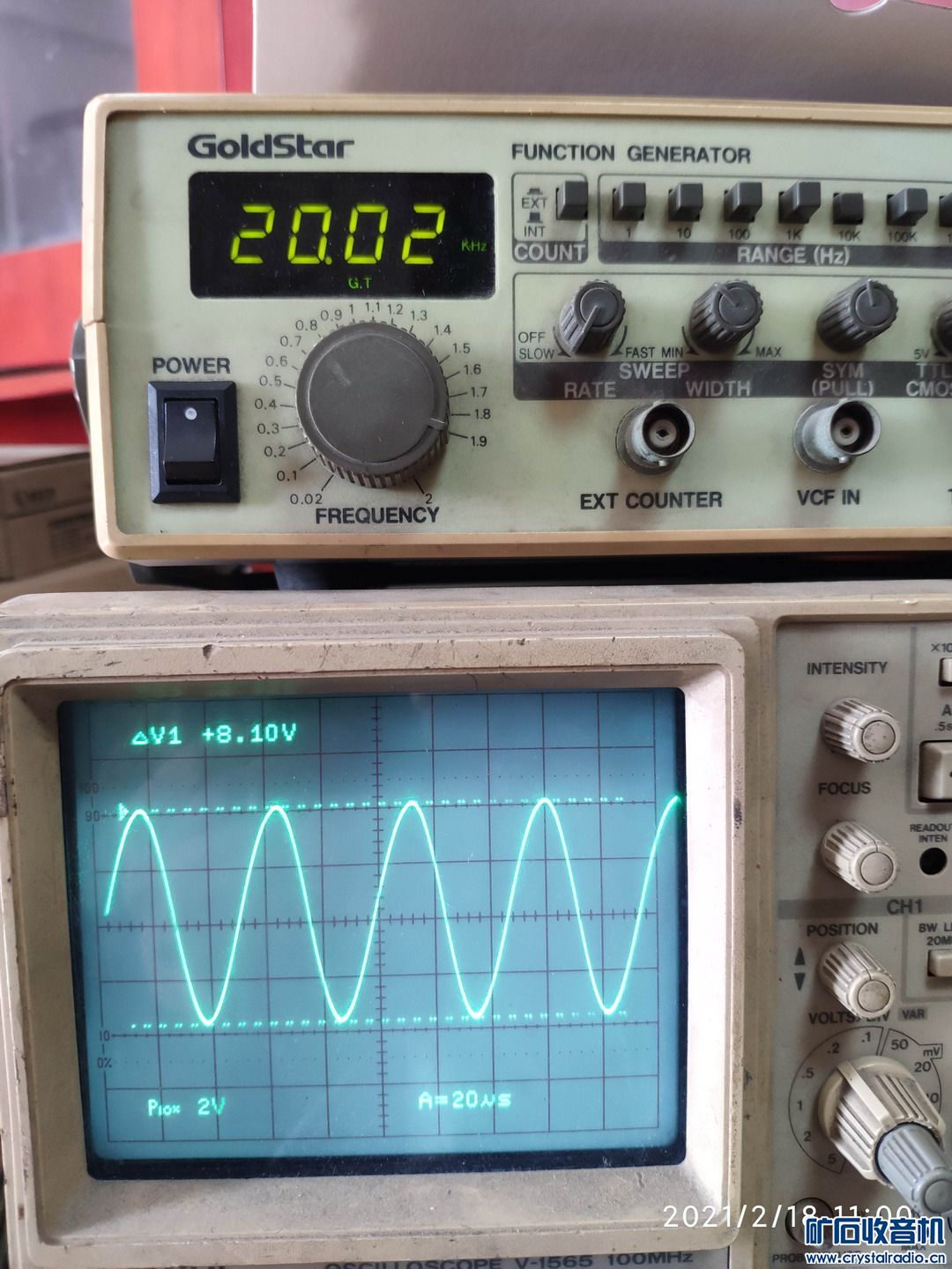

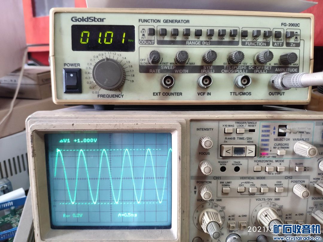

 楼主| 发表于 2021-2-18 16:39:58 | 显示全部楼层
60年代的爱好者 发表于 2021-2-17 09:55
用信号发生器和示波器看输出波形和频率特性,可以很直观的找到问题。
今天开工
板子带公司调试
先上未加反馈电阻前的测试波形图
1KHZ 1Vp-p输入
1KHZ 1Vp-p输入
这个是输入,抛开了其他线路,直入电子管的
8.1Vp-p输出
8.1Vp-p输出
1KHZ正弦波输出波形很好
放大倍数8.1倍
上图是20KHZ正弦波,波形也很好
接着是20KHZ 方波,也没问题
然后加反馈电阻,470K、390K波形减小不多
最后是减小到150K
波形如下:
加反馈电阻后输出波形
加反馈电阻后输出波形
还是1KHZ 1Vp-p输入,输出是4.8Vp-p
 楼主| 发表于 2021-2-18 16:43:57 | 显示全部楼层
