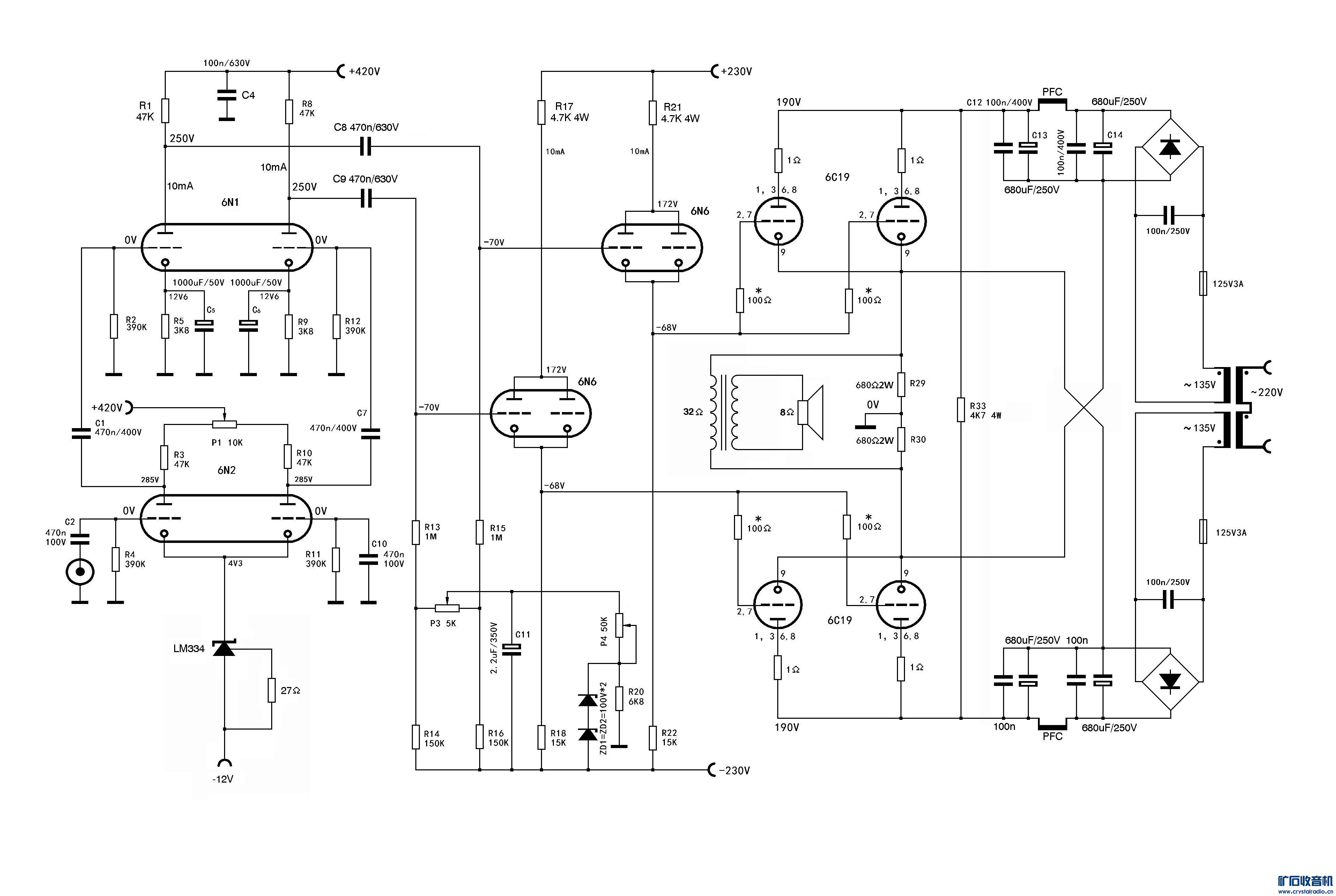

发两个6C19胆机图纸供参考

虽说是德国电路,却采用的全套中国管!心里踏实多了。

看作是半个6N5P,6N13P,6N22P,6080就好了
发表于 2021-2-17 19:47:52 | 显示全部楼层
反并联推挽? 必须支持。
能出多大功率?6c19那得多大推动电压摆幅?
发表于 2021-2-17 22:01:05 | 显示全部楼层
以前拿到过一张6C19在60V以下的特性图,在60V以内,线性非常好,
发表于 2021-2-17 22:33:54 | 显示全部楼层
反相并联阴极输出用四极管或五极管更能发挥优势。三极管意义不大直接普通接法就行。
