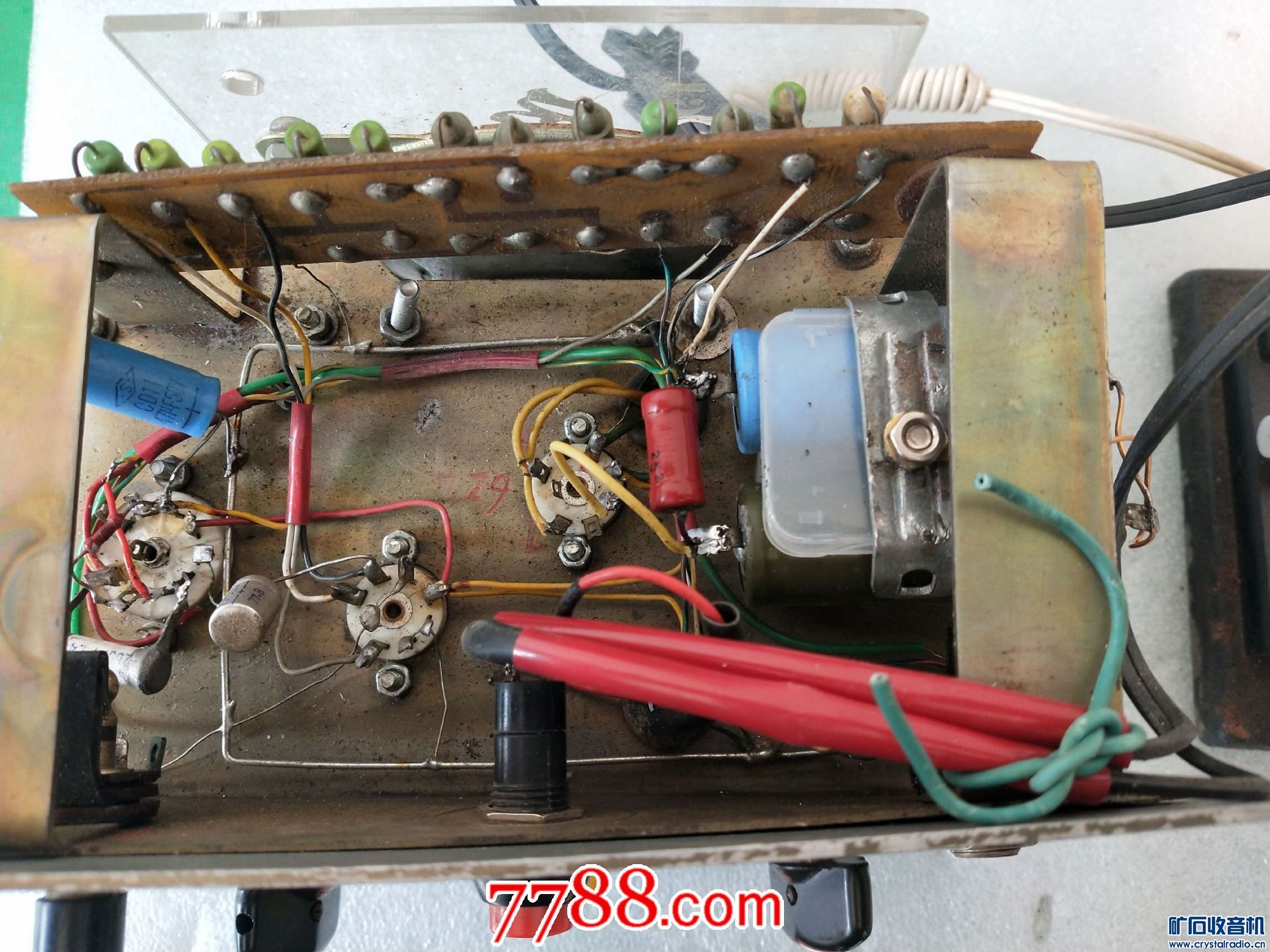

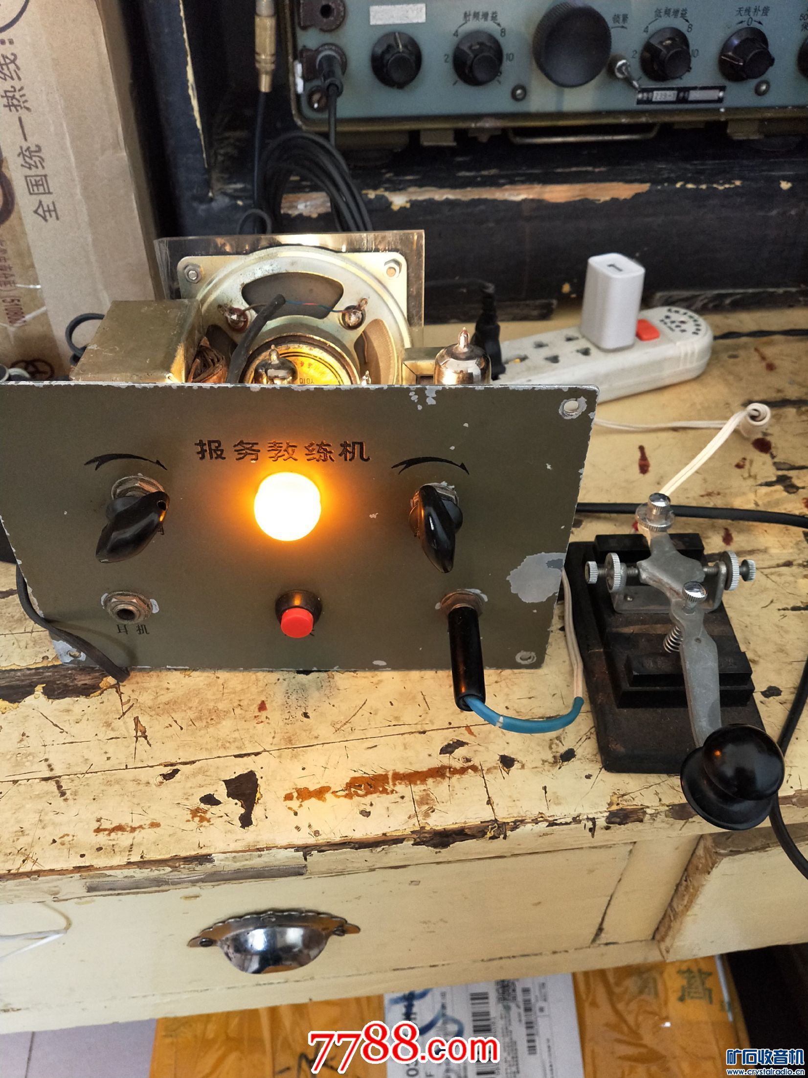

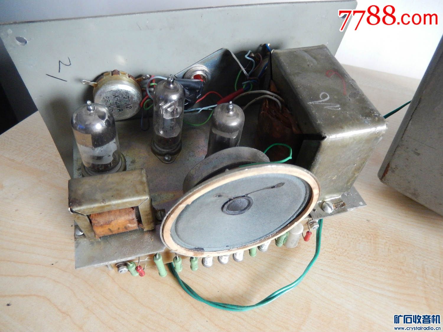

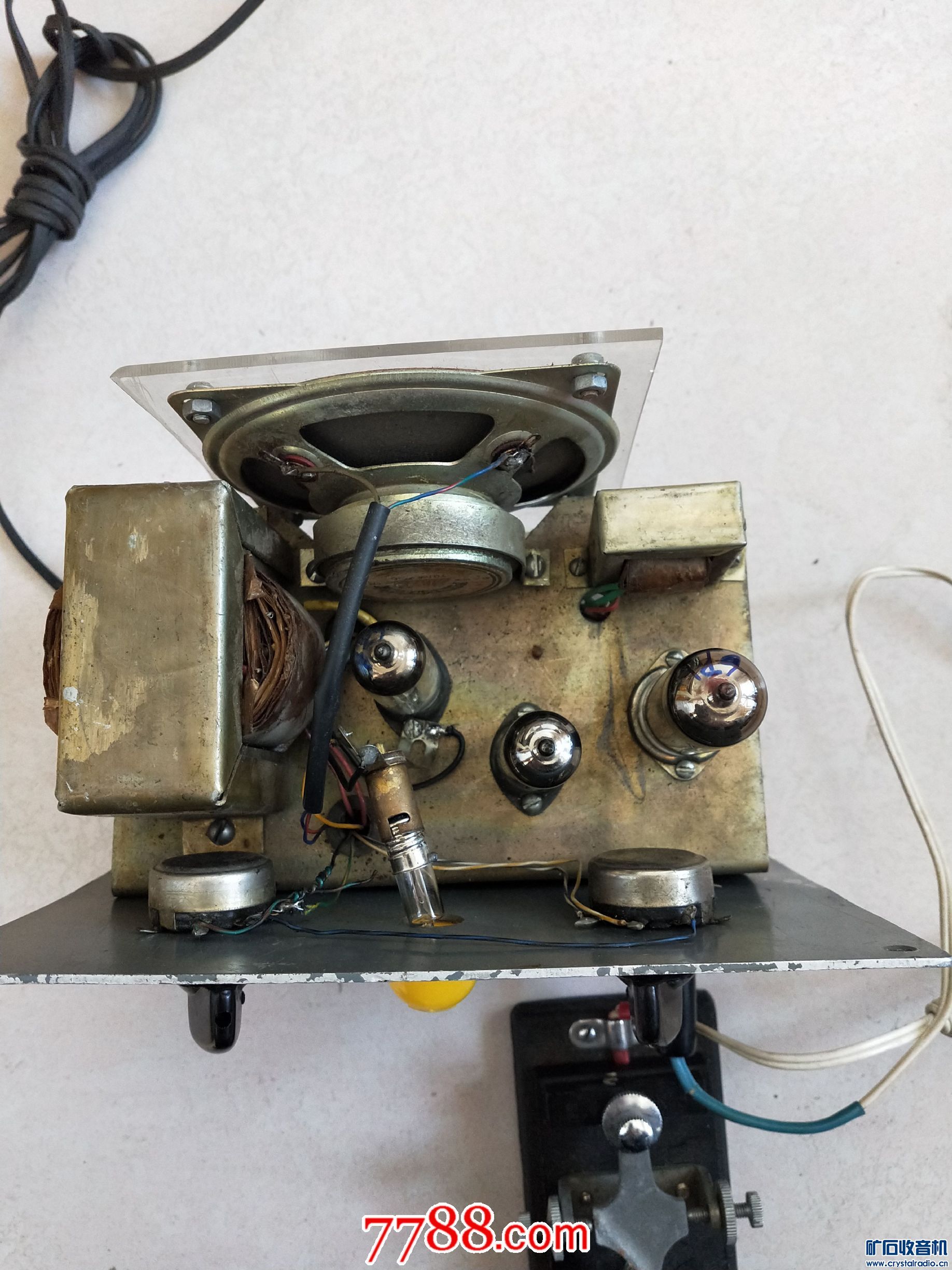

报务教练机残件求修复

山东老姜网友提供的电路图和楼主的机器音频振荡电路部分不同,该电路为双三极管6N2组成的多谐振荡器。楼主的电路为三极管RC移相振荡,一般多采用三节(组),根据楼主绘制的实物接线图看,该机器采用四节(组):1000P、51K+100K(音调电位器);1000P、180K;1000P、180K;1000P、180K。

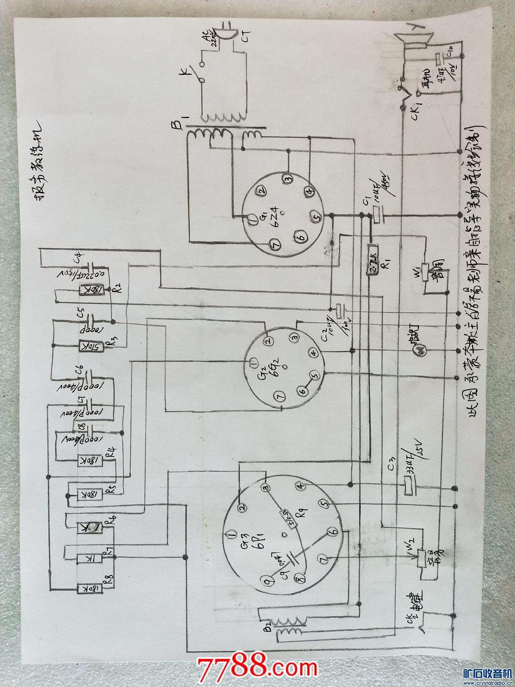

 楼主| 发表于 2021-2-17 14:42:56 | 显示全部楼层

    老师您好,按您的指教改正了接法,细查了插口,通电试机,一举成功,效果很好,就是那个音量电位器可能调节范围有点小,滴答声音太大或太小,考虑换个小的喇叭或电位器,别把家对面公安招来了,,,,
    电子管真是基础的基础,有了老师和朋友们的指点,使我对这有了感性的认识,版主直接指出了电路的要害错误,使我少走了许多弯路,我将老师指点的该电路接线画出,请老师点评,再次特别谢谢板主老师!
祝贺你成功。音量调节范围小的问题可能是电位器型号不对(电位器有指数、直线和对数三种类型,音量电位器需要指数曲线的,其中心值为总电阻的1/10;该机用的是线性的,中心值为总电阻的1/2)或滑动臂接触不良,新画的图电位器没有接地端。此外,该电路6P1阴极上的电阻R9(510欧姆)不起作用,建议把把R7(1K)改为300欧姆2W。

祝贺你成功。音量调节范围小的问题可能是电位器型号不对(电位器有指数、直线和对数三种类型,音量电位器需 ...
    老师您好,按您说的那个R7我还没有改过来,,,现在好像那个R7有点烫,,,不知是什么原因,,,电位器没有接地,,,也不知道电位器那个端子接地呀,,,还望老师指教,,,,
     这个在没有改之前,,我看了那个管座上的每个焊点都是很光滑的,别的线也好像是原来出厂就是那样的,猜想是出厂时的接线,,不得其解,为什么要接成那样?难道那个G3上原来不用6P1?或者上家只是拔了那个管子,,都不得而知,,,,

发表于 2021-2-19 10:16:49 | 显示全部楼层
音量电位器上端接0.022微法耦合电容,中间接6P1第7脚,下端接地。音调电位器中间和下端接地。这个机器有可能上家用6N1并管替代过6P1。
