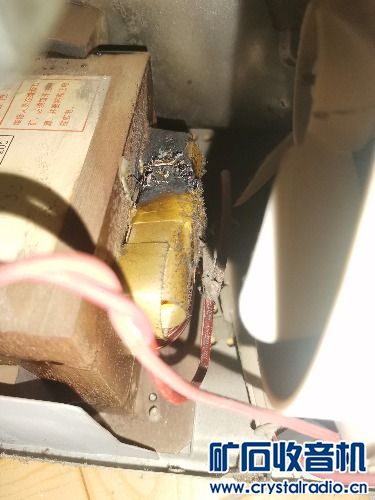

格兰仕微波炉用了十五六年了,可能过年煮肉湿度太大了,微波炉开机就噼里啪啦的冒火完蛋了。打开看变压器高压线圈击穿烧断,实体店没有同型号的,网上只有一家卖拆机的有,年关了也联系不上,哪位高手说说能不能找别的型号代替。GAL—900E—1,纯铜的百十块,铝线差不多能便宜三分之一到一半,关键是型号配不上

其实微波器就是一个电路,变压器没有多大差别。
发表于 2021-2-14 16:49:43 来自手机 | 显示全部楼层
重绕难度不大,但拆铁芯难,现在全过电焊,还要上线割,实际不合算。

既然国年没事干,自己重新绕线
发表于 2021-2-14 16:18:20 | 显示全部楼层
tyuka 发表于 2021-2-14 16:13
既然国年没事干,自己重新绕线
高压侧啊
这个绕起来有难度吧。。。。。
发表于 2021-2-14 17:29:25 | 显示全部楼层
ro0t 发表于 2021-2-14 16:18
高压侧啊
这个绕起来有难度吧。。。。。
所以说实在没事干可以去绕
发表于 2021-2-14 18:41:56 | 显示全部楼层
它只焊表皮,使用钢锯或者手持砂轮片切割机很容易拆开,如果手头有切割机大号虎钳电焊机工具修它比铁芯对插叠加式的变压器省事多了。
