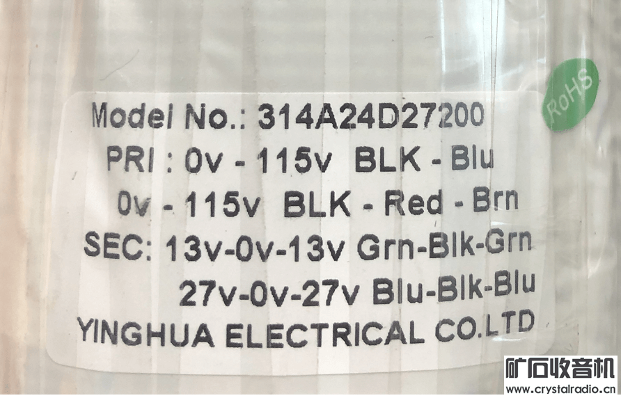

环牛的标识如图
想问的是 多一根 BRN (棕色)的线是干什么的

相位怕反可以串100瓦灯泡测试,接反了相位等于电感量抵消灯泡比较亮,接对了因为电感带来的阻抗,灯泡暗

 楼主| 发表于 2021-2-13 20:00:50 | 显示全部楼层
我的问题是,
第一行 0-115V 黑 蓝
第二行 0-115V 黑 红 棕
第二行多出来的一根线是干什么的?
elson1995 发表于 2021-2-13 20:00
我的问题是,
第一行 0-115V 黑 蓝
第二行 0-115V 黑 红 棕
多出的那一条线(用万用表测,与其它任何线都不通)是初次间的层间屏蔽层,单端接地的。
发表于 2021-2-15 11:20:39 | 显示全部楼层
其实除了多根线,还有相位问题,接反了要烧
发表于 2021-2-16 14:47:36 | 显示全部楼层
这个相位真要注意,不然接反了相当于是直接短路了。一定要先测量下确定同名端了再串起来用才能接在220V电路中。
