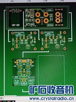

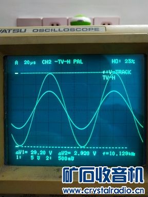

最近一直想组装一台小功放用来推一对小书架箱子,趁着年末有空闲时间就动手准备了。
国际惯例先上原理图。
这次省掉前级和音调电路。
这次省掉前级和音调电路。
这次选用的是TDA2030. TDA2040集成片。这类小功率集成电路,性价比高性能优秀稳定,DIY装机成功率高,是尔等小菜的首选。
闲话不说了,直接上图。
根据手里的机箱画板。
整体线路布局
整体线路布局
5元包邮打板,只能分两次下单完成几块板子。

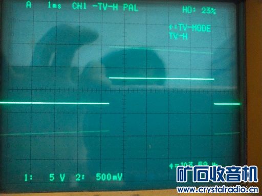

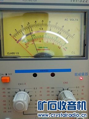

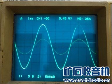

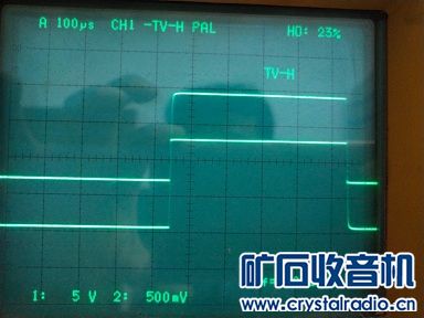

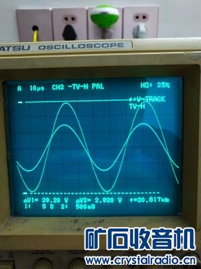

TDA2030是成熟的集成片,只要布线不出大问题可以很好的控制底噪。
在毫伏表和示波器测量观看到的左右声道的底噪,可以很好的控制在0.4MV和0.3MV。

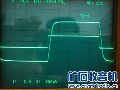

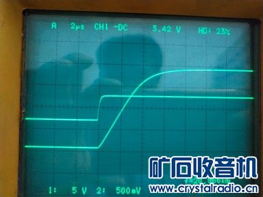

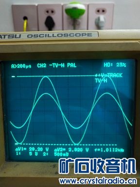

用示波器观看到的波形有明显的相移,加上信号发生器的信号波形有失真,放大后的方波不理想。
整体出声表现还是满意的,推一对小书架箱子刚刚的,完全满足个人设计需求。
日后有时间还可以更换不同牌子的电容来调整音色。
