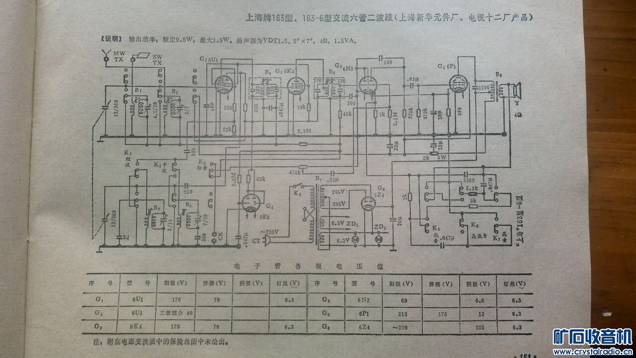

6P1,6P14我是没听出来有什么区别,利用环路反馈可以参考163-5收音机音调电路。调整后不影响前级电压放大管的阴极静态电压为好。

6P1,6P14我是没听出来有什么区别,利用环路反馈可以参考163-5收音机音调电路。调整后不影响前级电压放 ...
  老师好!
  我找了一个多小时,就是找不到您介绍的“163-5收音机音调电路”,的资料,麻烦您能否给个链接?谢谢!

发表于 2021-2-13 11:07:56 | 显示全部楼层
ECF80 发表于 2021-2-13 09:38
老师好!
  我找了一个多小时,就是找不到您介绍的“163-5收音机音调电路”,的资料,麻烦您能否给个 ...
图纸右下角部分电路就是负反馈式音调调整电路,通过琴键开关切换不同的反馈网络,从而达到调整高低音的目的。
