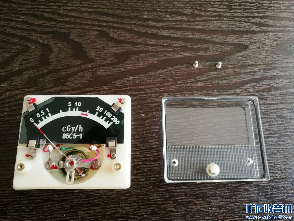

最近论坛里微安表话题火热,我也再增加一点话题。微安表在矿石机的作用,主要是测量检波之后的直流分量大小,间接反映矿机信号的强弱程度,间接评估矿机性能;其次对于极弱电台,耳机音量不足反映调谐点时,可以观察微安表指针的摆动最大点,也就是调谐点。玩矿石收音机追求收听弱台的矿友,都希望有个灵敏度高的微安表,一般极弱台信号很弱,能推动舌簧耳机的,直流分量不到1ua,因此10ua量程的电流表是很好的选择,可惜市面上很稀少。
笔者曾入手试过量程30ua的85C1型,有坛友提醒说85C1的表不好,精度不高,使用后没觉得与50ua量程的有什么显著差别,当然也没有1ua级以下的刻度。实际心理最希望的是能有0.1ua一格的刻度,然后观察此信号下耳机的表现,可惜这是个奢望。看了很多微安表,对其型号不了解,比如85C1是什么含义,85是否是年份?也看到有61、65、91开头的型号。中间字母C也不知什么含义,最后一位数字也不知代表什么,是否是精度等级?另外关于外磁式、内磁式,不知型号是否有规定,有了解的坛友敬请科普。
在x鱼上看到一款电流表头,规格标了50ua,但刻度不是电流单位,而是cGy/h,查了一下,原来是辐射强度。猜测这是辐射计的表头。没查到辐射计的信息,不是是有源还是无源工作。如果是无源工作,辐射转换为电流后,就应该用灵敏的微安表测量。以这种心理,入手一个试试。

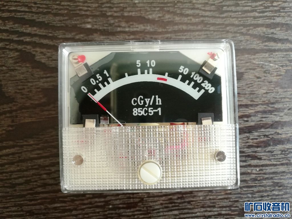

收到货,观察型号85C5,但做工要好于85C1,好奇打开表盖观察,内磁结构,一个金属圆筒内,有个小的圆柱磁铁,外面是可以旋转的线圈架,线圈很细小,电阻3.4千欧左右。指针通过游丝与线圈转子连接。手机拍的,焦距不好对,微距糊了。这个表三个接线柱,中间没有用,两边各标正负,观察连线,线圈连接正负接线柱,中间线貌似连接到刻度版底板上,猜测可能是用作屏蔽的目的。
装在矿机上用,感觉就是一个50ua的表头,当信号达到中部红区时,对应辐射计,应该是辐射强度警告的当量,以此玩玩,主要还是用于调谐点调准。
