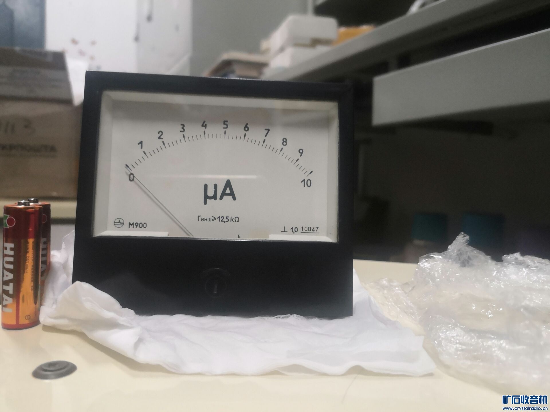

不日之前费心寻求极高灵敏度之电流表,为求指示明确,极弱时电流清晰尚能分辨。

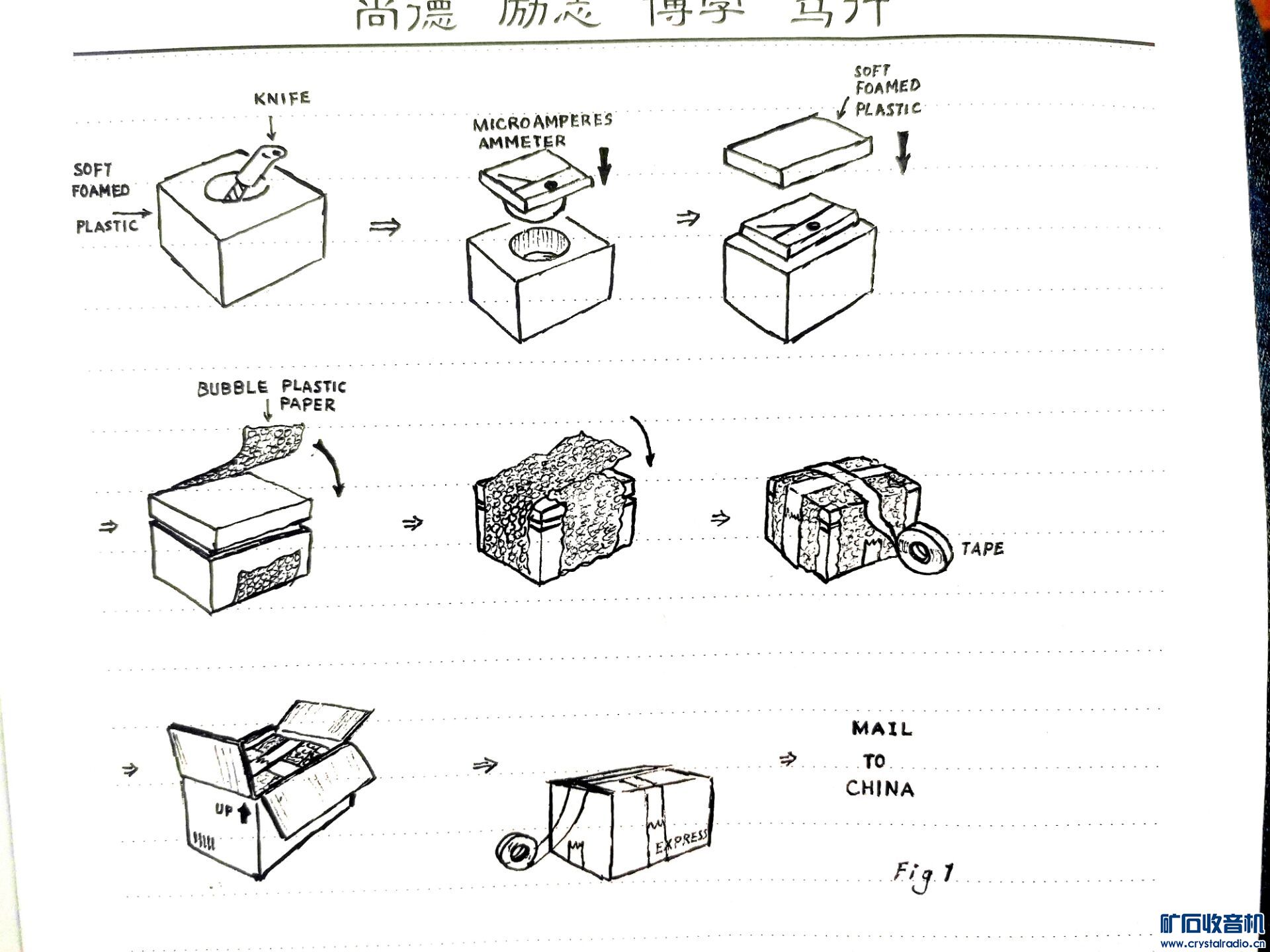

国内市场上尚有老货和恒河火焰表,不甚喜欢,一觉其较贵,二是塑料表蒙总是在我心里不如玻璃的,费尽心思转尽市场,也曾看过极弱美国5uA,只惜是损坏品。屡屡搜索未得其果,快要放弃之时,推荐里二毛子放出了这个表头,越看越欢喜,怎奈当时钱款周转不快,一直收藏吃灰。终于有一天系统提醒我快下架之时,只好速速联系,并且购买。当时联系包装流程如下:

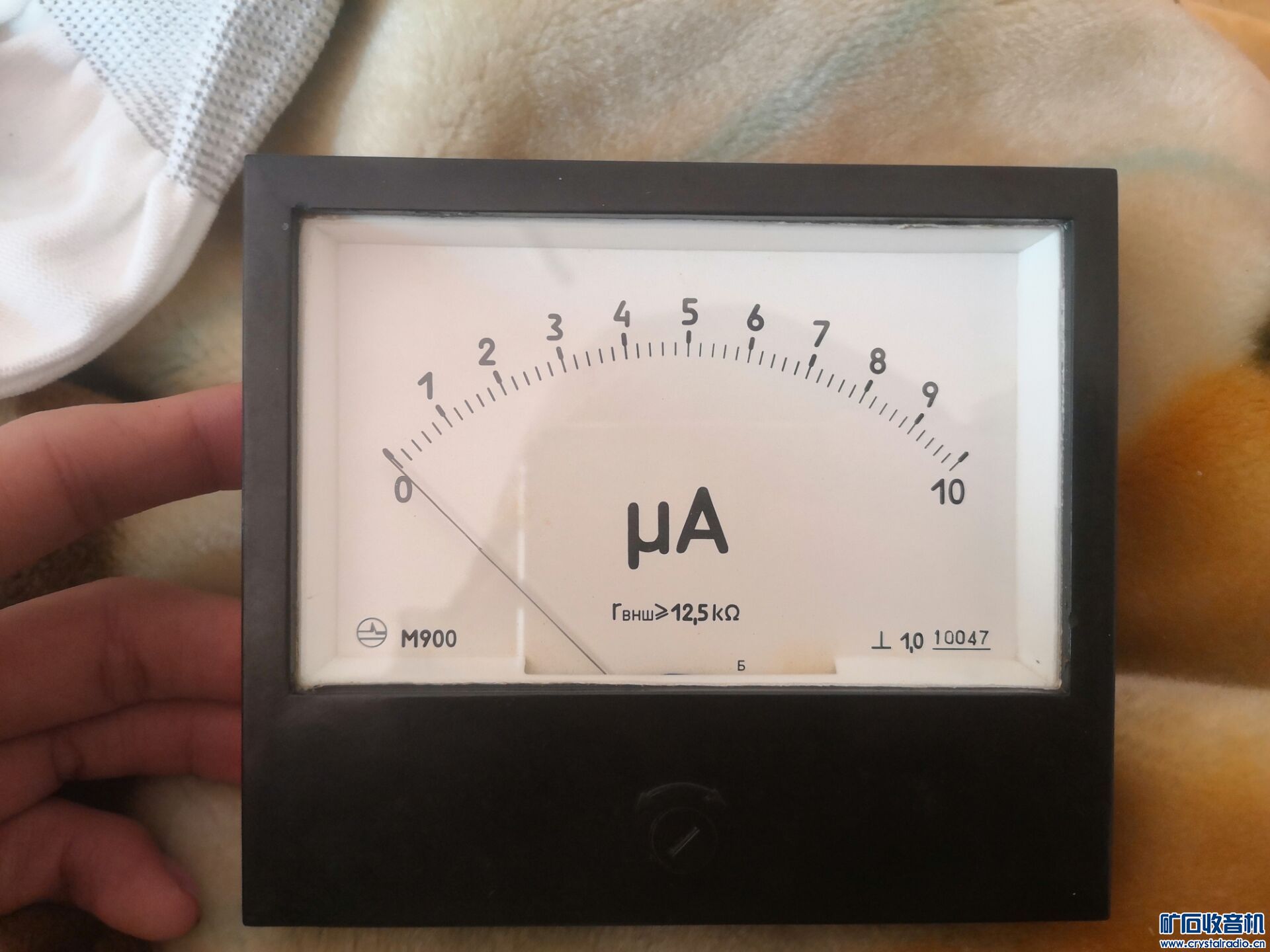

本表头系1985年苏产1.0级表头系列(此卖家还有除该表头以外同系列50uA及以上表头,但价格同,综合来看已无性价比)内阻当时按照普通磁路推算是12k,没想到只有3.4k左右,满偏大约34毫伏,还是很不错的指标。
买来的时候发现外壳是胶木的,与我预测一致。指针针刀稍微往右弯了一点,两侧陶瓷管指针摆幅限制不同,表肚底部有轻微磨损,一看就是长久搁置造成。表蒙内部还有一个白白的污渍,其形状和塑料表蒙微破损很像,所以当时买来拆包试验时候一度怀疑苏联有这么强悍的手感擦拭感均如玻璃的塑料技术?后来发现我错了,毛子终归是毛子…

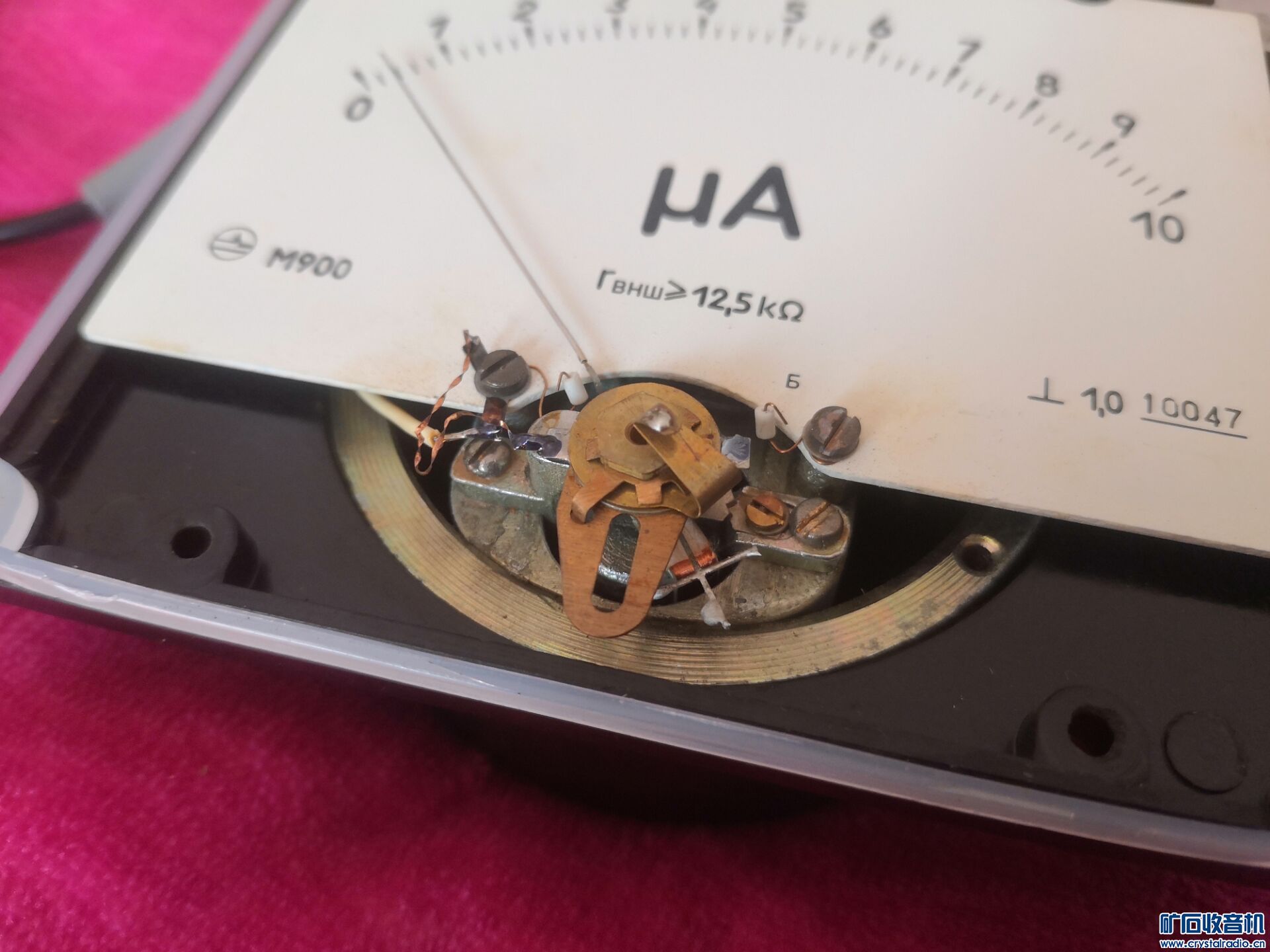

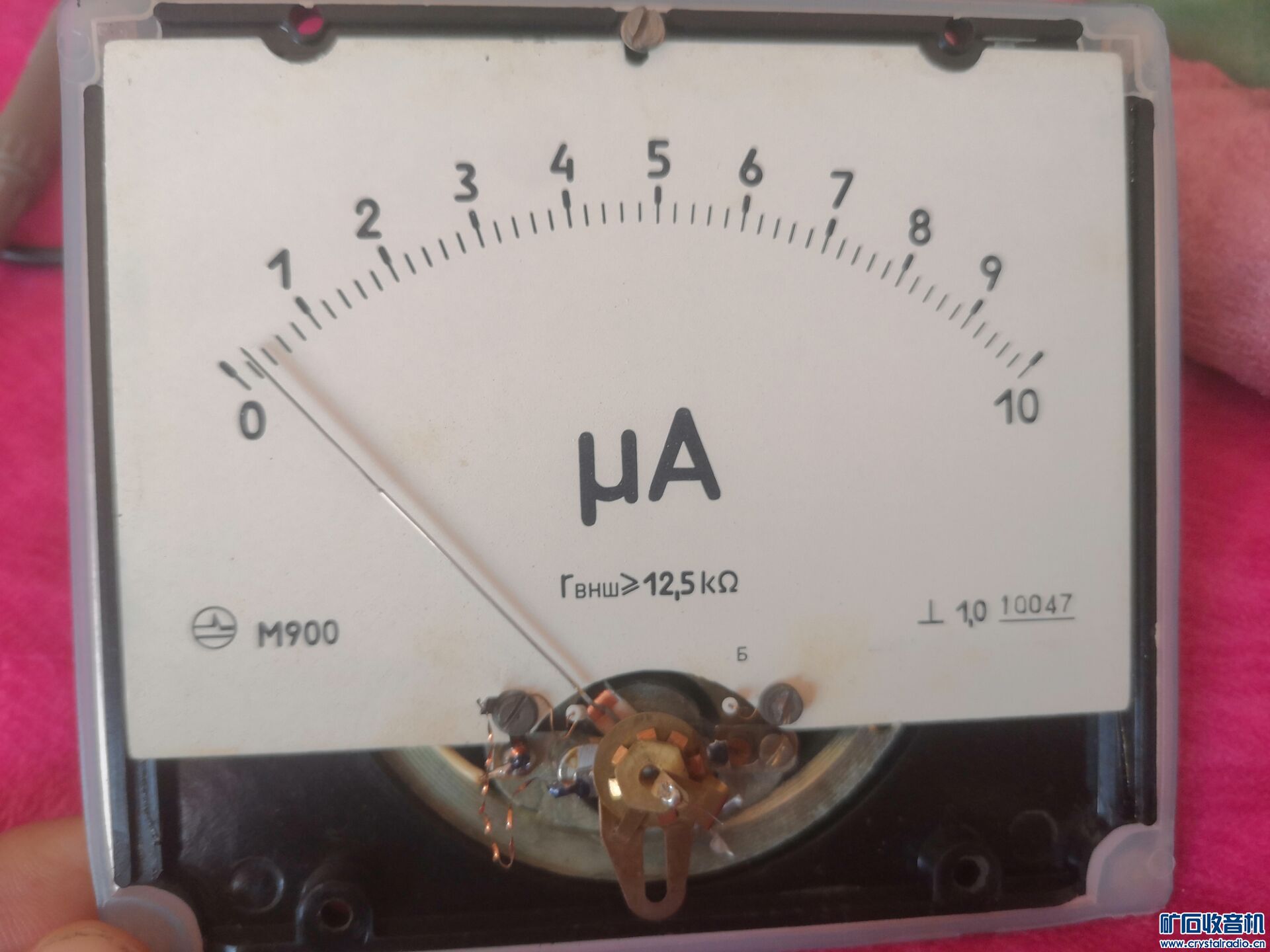

指针的前端是我国表头通常采用的铝针压刀头,收到货的时候略微向右弯曲,决定打开清理校准一遍,打开的时候才发现,这玩意儿是吊丝的……
倒也是,想想这玩意儿急冲的特性和良好的归零也大致能猜出来。
校准倒不是很难,只需要细心大胆即可,将表针校直,陶瓷摆幅限制稍微挪一挪,擦干净便可。
整体如图,欢迎阅读
刀头校准完成,限位陶瓷芯稍微动了动
刀头校准完成,限位陶瓷芯稍微动了动
十字焊锡平衡,没咋见到过
十字焊锡平衡,没咋见到过
联系的包装流程
联系的包装流程
提醒卖家短路
提醒卖家短路
收到的效果,尚算可以
收到的效果,尚算可以
可以看到指针刀头略微右偏,u字所处玻璃上有污渍
刚看以为是漆包线,呵呵
刚看以为是漆包线,呵呵
毛子的粗旷作风,和日本表头还是有很大不同
擦拭新净,准备接受考验。
擦拭新净,准备接受考验。
