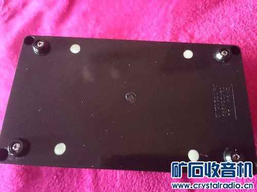

今年空很少,抽点时间把这玩意儿做了。
变压器材料选择为KPB-02,效率较优,为二极-场效应管通用型。
为了保证最高的效率以及操作方便,删除了表头,其他的开关,只留下了变压器选择开关以及班尼短路开关,不仅能减少成本,缩小体积,也在设计上方便了对称性 。
所以电路非常传统,在此并不赘述。
班尼选用的电容器为音响通用22uF,聚丙烯薄膜无极性,免得极性开关的麻烦,而且可以保证当用场效应管时低频的足量。
接线柱选用910B,镀金镀锡差别不大,哪种便宜用哪种,在此建议。
波段开关选用RS26,钮子开关选用MTS,整体面板设计图如下,为图1,打印成背胶贴纸,方便使用。打印的贴纸图样为图2。
盒体选用黑色ABS通用电气盒,其尺寸为158×90×60。
引出变压器使用二连玻纤万能电路板,玻璃纤维所提供的绝缘电阻足够本设施使用。
支撑电路板铜柱选用m3×50,这个尺寸在这个盒子上略长,会剐蹭到下面的盒底四个支柱,所以我建议如果仿制的时候使用m3×45,将会大大方便仿制。
连接线选用BV-0.5,提供足够的支撑性同时方便弯折,价格较低廉。
焊锡选用普通Sn63PbA焊锡,标记红色选用丙烯颜料,其速干且表面光滑的特性很适合标记。
走线要注意线之间最好不要相碰,充分利用空间优势。
装配过程细心即可,装配完以后使用正己烷洗刷干净,如果您使用的是m3×50的铜柱,那么盒底四个突出的塑料点需要用m6的钻头攻掉,然后贴上四个云母片,并在下面使用补土补平。
设计理论图和实际图分别在随后的图片中进行呈现。
