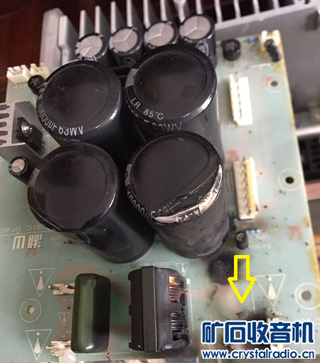

请教坛友:功放电容烧了,拆掉电容电感行不。

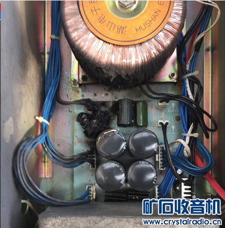

电路板都碳化了,,拆了件做别的好了。

湖山,好机!
可怜烧成这个样子。

电感可以拆掉,电容应该坏了。

烧坏了零件,已经是大故障了。怎么可以一拆了之,除非你真准备卖废品了。
1.找出所有烧毁的零件,用参数相同的零件更换之。
2,找出烧毁零件的原因,排除之。然后才能通电试机。
3,为避免故障扩大,第一次试机时,电源电路里串联一只100W的灯泡。

    图上黄色箭处原来有个绿色电容的?是它烧了?如果是这样可能旁边的电感和大电解只是无辜受害者
可能是好的,拆下来清洁干净测一下就知道了

会修的那都是小儿科 共模电感爆成这样可不是闹着玩的

已经拆除了共模电感电容,上电开机一切正常,就电源指示灯(蓝色)亮了一下就灭了。

共模电容坏了,才烧成这样

没有电容可以的

电源指示灯(蓝色)亮了一下就灭了,看看供电正常了嘛,特别是控制电路的供电。

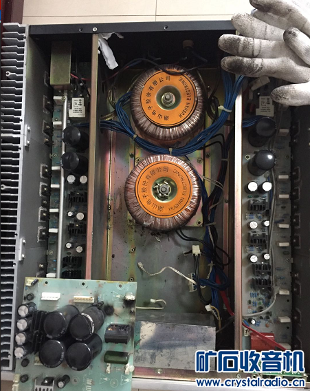

电源板烧的现象遇到的很少,经常遇到的是功放末级电路烧毁,

电容长期漏电内部形成低阻值电阻,温度越来越高,通常聚氯乙烯电容表面高温开裂
