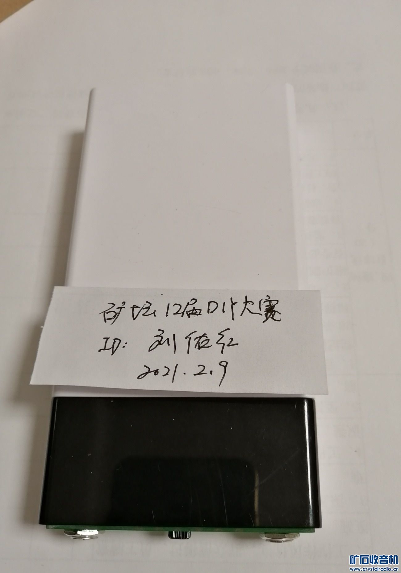

  已做过4串锂电池的移动白菜白光电烙铁,有电位器调整和单片机控制数码管显示的两种类型,以前制作时考虑6串锂电池保护板尺寸大、价格高及6串充电器不常用,就没有采用6串方案。4串锂电池供电的能够满足平常使用,在使用时也发现单片机数码管显示(因面板位置限制没有安装编码电位器而是使用了按键调整)并没有电位器调整的方便,仅是显得高大上。有许多坛友热衷于6串锂电池的升温快、回温快,于是便留心适合6节锂电池的盒子,后发现一款6节18650锂电池的移动电源外壳比较合适,又查到合适的6串锂电池保护芯片及6串锂电池充电管理芯片,就陆续在打样板时顺便设计了相应的PCB板,焊接了元件,后经调整与测试,工作正常,相比4串锂电池的,的确升温是快、回温快,当然工作时间也相应长了。

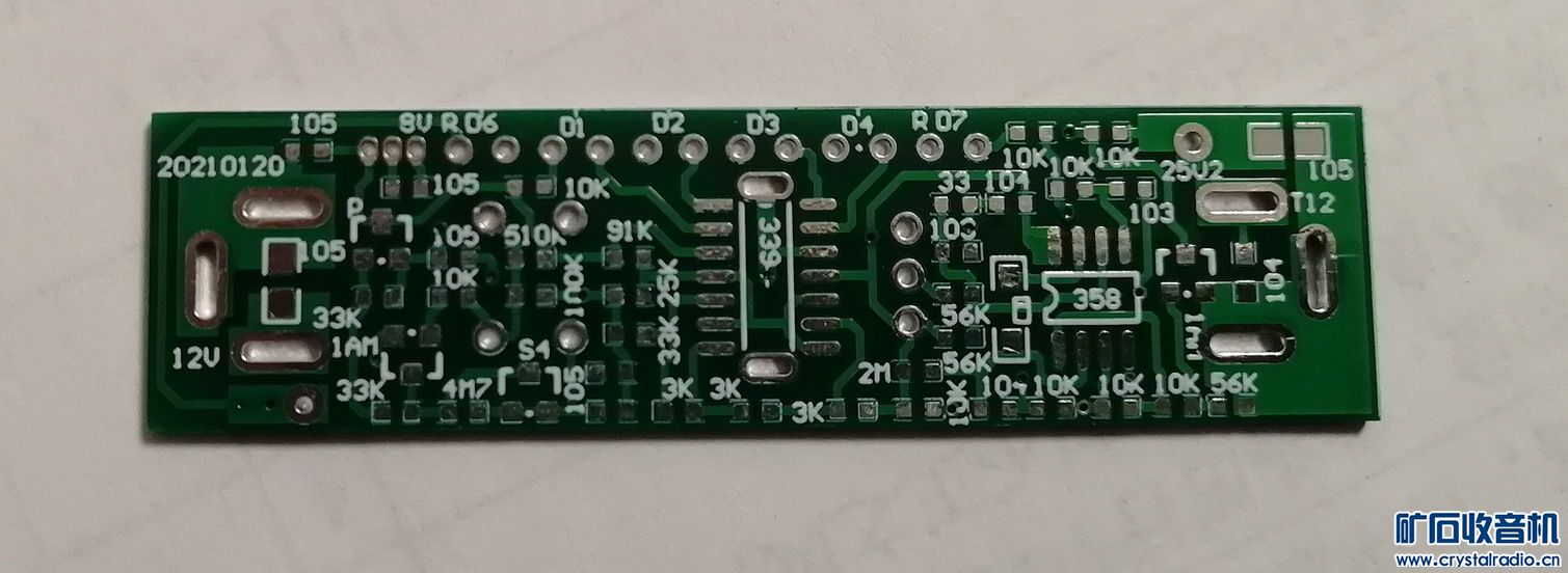

  部件共分外壳、18650锂电池、锂电池保护板、充电板、T12控制板、T12手柄和充电器七部分。充电电路按照CN3300规格书设计,为精简帖子不再贴电路图,其余原理图参见另一帖子:http://www.crystalradio.cn/forum ... =1354562&extra=外壳是在淘宝上买的,一看便知不需多说;18650锂电池大家也都明白,因工作电流有3A,尽量选用动力电池。锂电池保护板的是自己打板做的,因为在淘宝上难买到尺寸合适的,采用的是HTL6036芯片;充电板是采用CN3300升压充电芯片,外置MOS管,充电电流设在1.5A(输入端电流不是充进电池的电流),充电电压5-18V均可,建议选用电压12V-18V电流大于2A的直流电源,充电电压太低的话给电池充电的电流就低,导致充电时间太长,因壳子空间限制充电板较小,散热不好,充电电流不能太大,设计这个充电方式就是为了不去买6串的25.2V专用充电器。T12手柄也是淘宝上买的,插头使用DC5.5插头,没有使用航空插头,因为航空插头个头大,插拔不方便。T12控制板是经典的白菜白光电路,我在板子上增加了LM339电量显示电路和一键开关机电路;我自认为一键开关机电路是个亮点,可以省去机械开关,因为安装开关比较费事,且体积小的机械开关也易出故障;温度调整电位器刚露出外壳少许,没有选用带旋钮的,因为旋钮突出外壳会导致携带不方便也不美观,有坛友会说没有旋钮调整时不方便,但平常实际使用的温度大都以固定的,不需经常调整,调整到合适温度后直接开关机使用更方便。

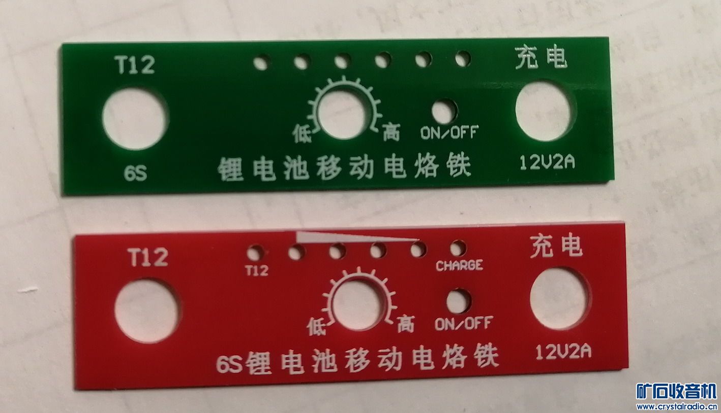

    注:红色PCB是刚打的样板,与绿色的只有开关按键位置的少许改动,充电板也做了两款PCB,分别使用SO-8和TOP252封装的MOS管。T12手柄没有拍图,还是使用DC5.5两线的。

你的板子上开了这么多圆孔,让厂家打样要多少元?

补充细节:1.T12控制板两个关键元件的选择。
  经典的白菜白光电路中稳压部分采用的是78L05,从实际使用及网友的反馈中得知,在24V供电时78L05损坏率较高,我在4串锂电池供电时却极少损坏,考虑是压差大或压差大功耗大引起的,所以在6串锂电池供电时我首先考虑改进稳压部分,因为TO-252封装的在板子上放不下,手头TO-92封装的只有78L08,所以先采用了78L08,并考虑以后买元件时顺便买些78L12或者78L15代替,为焊接方便在打红色样板时又改为SOT89封装的。当然稳压部分改变了,相应的电量指示电路的电压取样部分电阻也要作相应调整。
  T12电路中的开关管选用的是P型MOS管,刚开始做T12烙铁时采用的是常用的9435,但使用过程中很易损坏,后来改用电流更大导通电阻更小4407就没有再出现损坏现象。考虑到这次两块板子要叠在一起,采用SO-8封装的4407放在顶层一起焊接虽然省事,但如损坏则更换太麻烦,遂设计在底层焊接,并选用TO-252封装大电流低导通电阻的管子,这样更耐用,坏的话也好更换。
