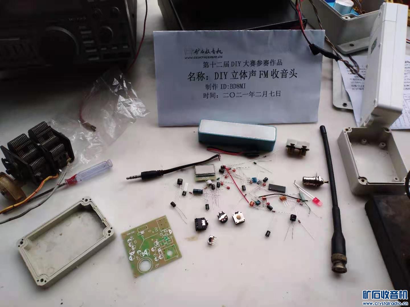

DIY立体声FM收音头
(BD8MI/阎其昌)
一、作品简介
目前,玩蓝牙小音箱的朋友比比皆是,但总有一些遗憾,单声道、无高保真立体声收音、或保真度差等。本人使用过多种音响设备和收音机,总想把几种品质好的组合在一起,现根据身边的材料和条件DIY这台可以携带的高品质立体声FM广播的收音头,供无线电爱好者制作参考。
主要材料:CXA1238收音芯片+带通滤波器+SC3610D频率显示+空气可变电容器
作品作品照片:

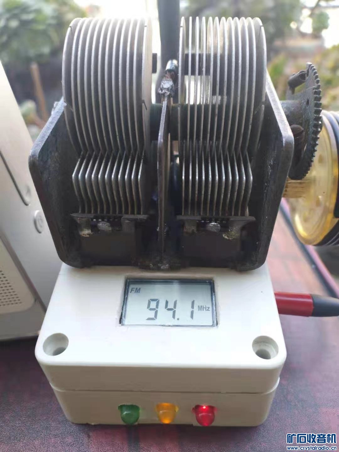

正前面(电源、信号强度、立体声发光二极管)      背后面(开关、天线Q9座、4.2V充电座)

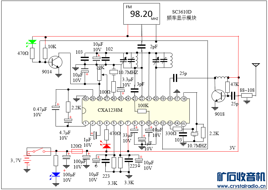

二、电路原理图:

1、电路图设计,元器件准备

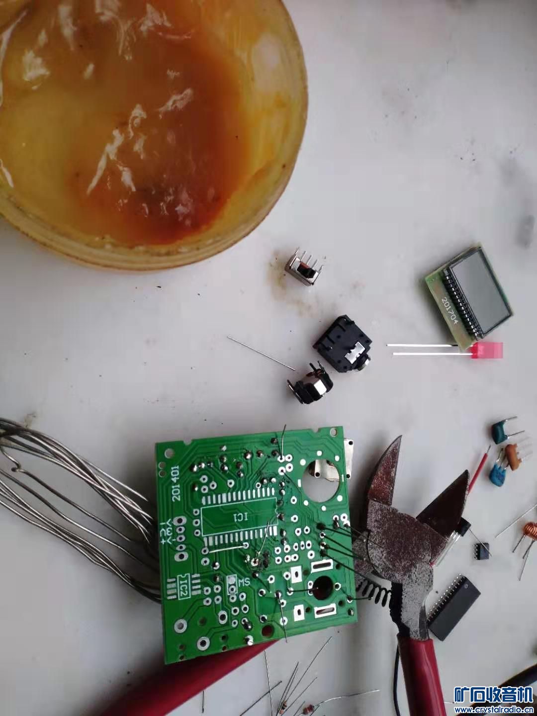

2、电路板(分离件、半成品印刷板)
3、焊接
四、调试组装:
1、电路板接入3610数显频率计, 365P空气可变电容器串联40P,外接3.7V锂电池电源;
2、调整本振电感线圈和垫电容器,使频率在88-108MHZ范围内; 接上天线收台,再调整前级电感线圈和垫电容器使接收灵敏度最好。

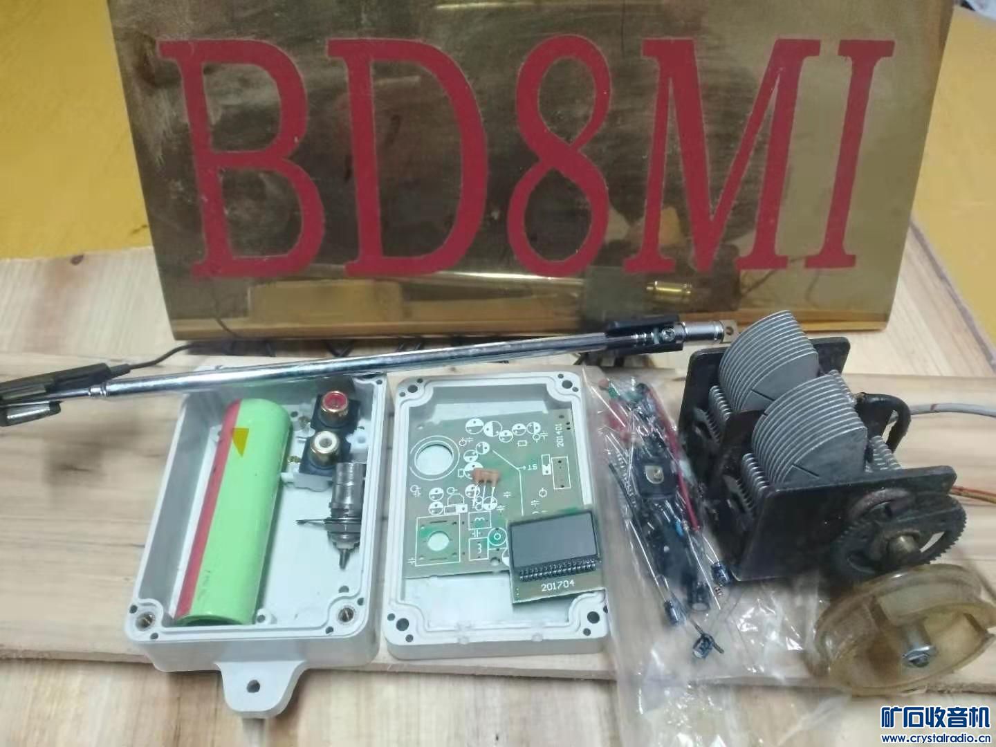

3、塑料小盒(83*57*33)内放电路板、3610数显频率计、2节3.7V1500MA锂电池;外上方放空气可变电容器
五、使用测试:
这款收音头采用的是SONY开发的30芯集成块,中国元件,HIFI设计;让低频下潜更有力,中频声音扎实,高频细节更丰富,从而实现三频完美兼容,使声音清脆动听,立体感更强。通过音箱左、右分开摆放,还可以达到增强立体声的效果。
六、待改进处:
1、内放改充电3.7V锂电池升压,用电调增加(直接将可变电容改成变容二极管变容二极管在1-8v下有5-48pf的容量,多圈可变电阻调谐88-108MHZ,以便入盒携带。
2、试验3365、1651等高放、中放,增加中波和短波等,提高可玩性。
3、设计制作FM立体声蓝牙迷宫小音箱(桃木、榉木、红木),功率10W*2,用锂电池供电、TPA3130 作功放,3D电子音量,PCB印刷版、贴片件等,可以开发作为学生DIY拼装套件。

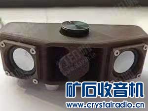

 楼主| 发表于 2021-2-9 22:47:35 | 显示全部楼层
作品测试照片,准备下一步设计的迷宫320*150*100小音箱。

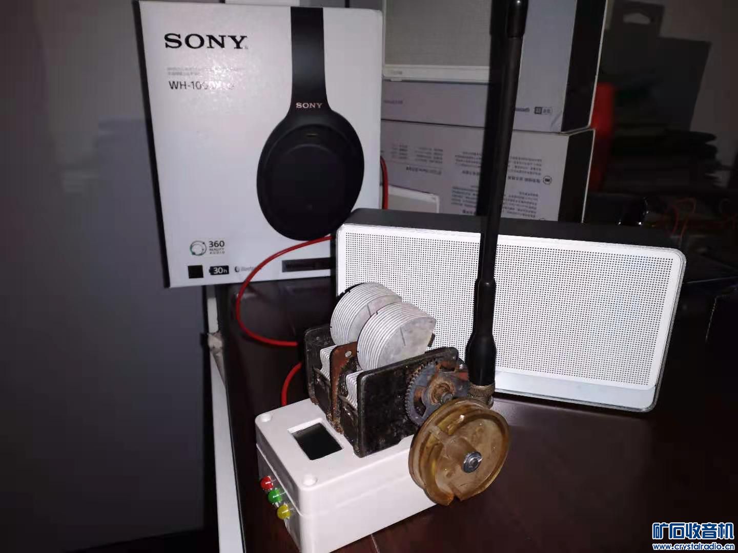

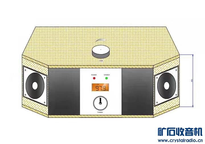

 楼主| 发表于 2021-3-19 09:08:39 | 显示全部楼层
准备做成复古型立体声收音机
在室外使用
在室外使用
实木复工FM立体声收音机
实木复工FM立体声收音机

发表于 2024-2-3 20:36:50 | 显示全部楼层
感觉没有完工呢?后面图的实木机箱做的怎么样了?
