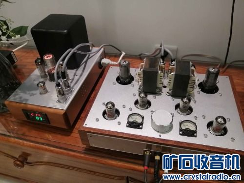

楼主: 29BBY
新年新机 和田茂前级推6P9P耳放

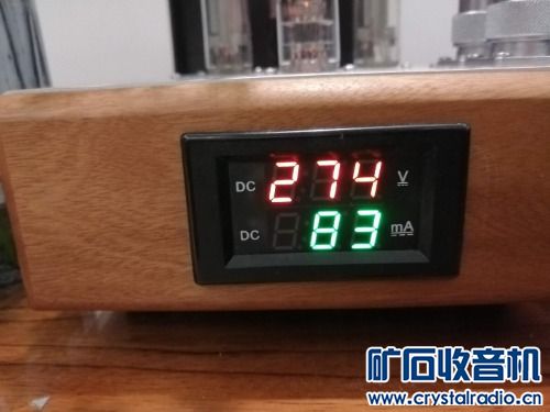

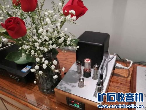

 楼主| 发表于 2021-2-13 16:12:42 来自手机 | 显示全部楼层
我直接用手机发一下
发表于 2021-2-13 19:15:44 | 显示全部楼层
29BBY 发表于 2021-2-9 18:52
上一张靓照
在亲戚家暂住,拍不了更多外观图了
看这个图很熟悉
我还跟楼主朋友请教过6N11+4P1S电路和制作经验,可惜时间仓储,没有搞出来
发表于 2021-2-13 22:10:11 | 显示全部楼层
和田茂氏输出级有一个正回输回路极易引起高频自激,故其出来声音远不如普通的阴极输出级好,只不过它的名声大而已……
发表于 2021-2-14 15:29:10 | 显示全部楼层
分体电源做的漂亮!数字电压电流表很实用
发表于 2021-2-20 14:47:59 | 显示全部楼层
一级高U放大推动足够了吧, 搞这么复杂,
输出级又不包含在负反馈内, 做耳放失真小不了.
50mW做不到0.1%的失真, 不能叫耳放.
 楼主| 发表于 2021-2-20 16:42:58 来自手机 | 显示全部楼层
开孔多了,原来想推箱子的。后级没反馈确实是一点点遗憾,不过又不是什么致命伤。我已经把后级管换成6V6三极接法,失真可以进一步降低。
