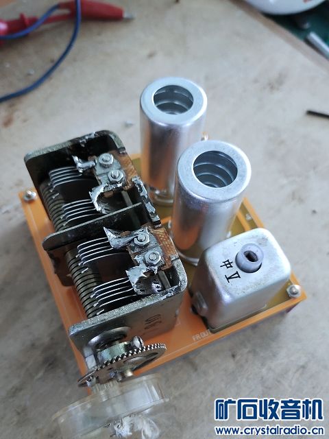

双联改造

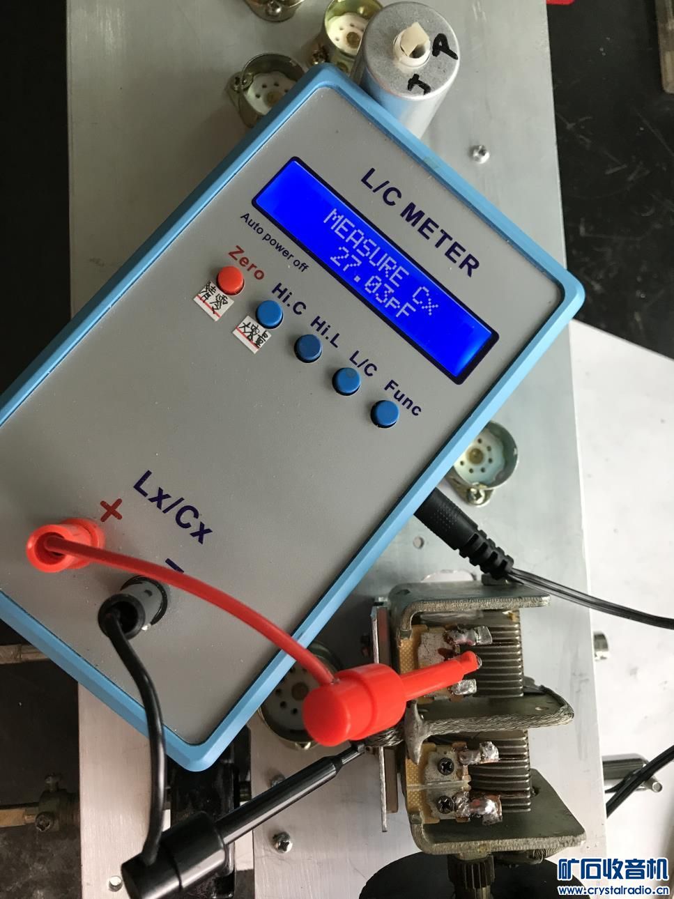

发表于 2021-7-2 15:28:49 | 显示全部楼层
虾米 发表于 2021-2-9 17:10
测试:测试采用通惠电桥,测试条件如图所示。改造中为了便于调整容量,每组有意留了花片,除了最大容量外 ...
应该说间距也能影响容量,你可以试试呗。

发表于 2021-10-4 10:42:20 | 显示全部楼层
定片不用拆,动片拆剩两片就行了。你搞得太麻烦了。
发表于 2021-10-4 11:23:17 | 显示全部楼层
记得是六十年代后期,为了做超外差,就按无线电杂志的介绍,把360P的大单联锯开定片改成双联,动片不动,好处是,把已锯开成两联的定片连在一起,还能当单联用,尽管定片锯后少了一片,也不过是比原来单联容量略低些而已,照用!
发表于 2021-10-6 20:53:51 | 显示全部楼层
动片没有必要去拆,可以起屏蔽作用,定片用0.5的铜皮一片就是26P,见图:
