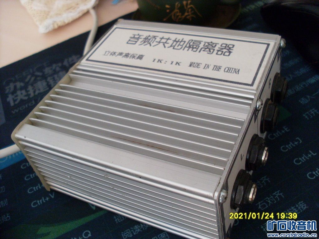

想要让它通电容易,但是机壳还是难以找到,还有就是接口,输入输出的,以前库存的都因搬家找不到了。本地的电子市场全军覆没,只能网购了。

到修电瓶车的铺子,他那又都是修车下来的控制器外壳,都是铝合金的
