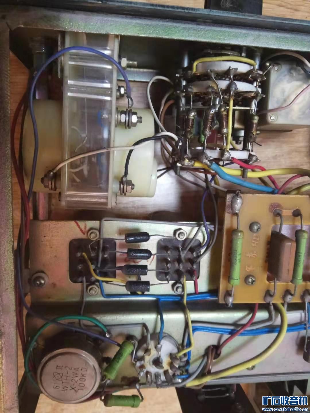

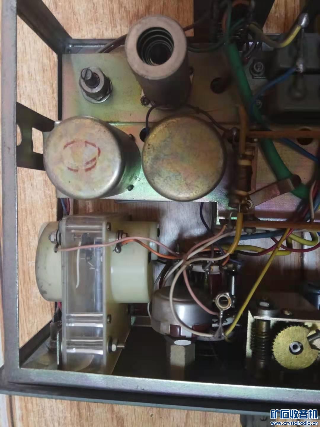

一个老设备分体插件,大家围观看是什么?
发表于 2021-2-8 16:33:51 | 显示全部楼层 |阅读模式
发表于 2021-2-8 16:52:42 | 显示全部楼层

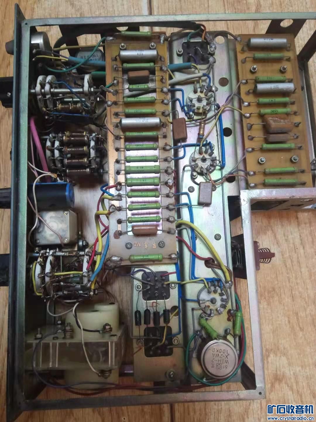

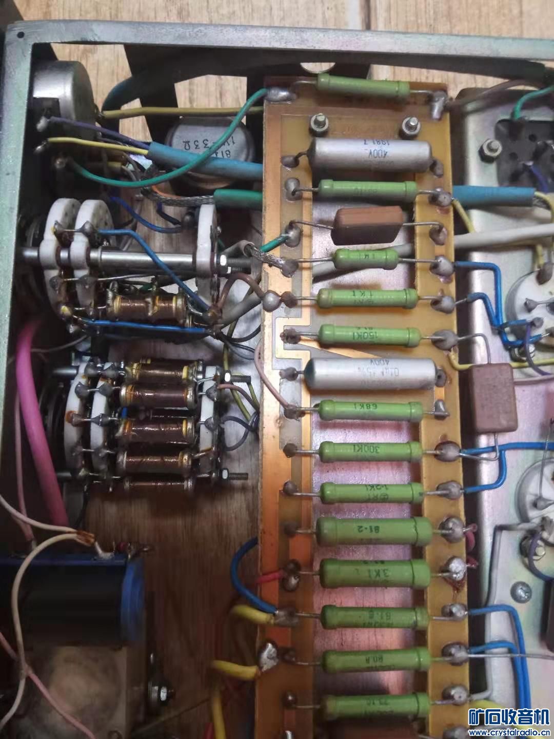

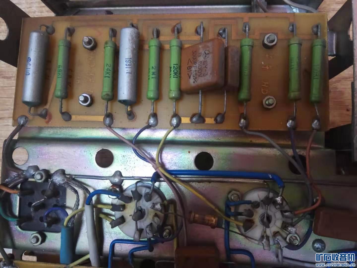

电子管式应变仪的1个通道板。

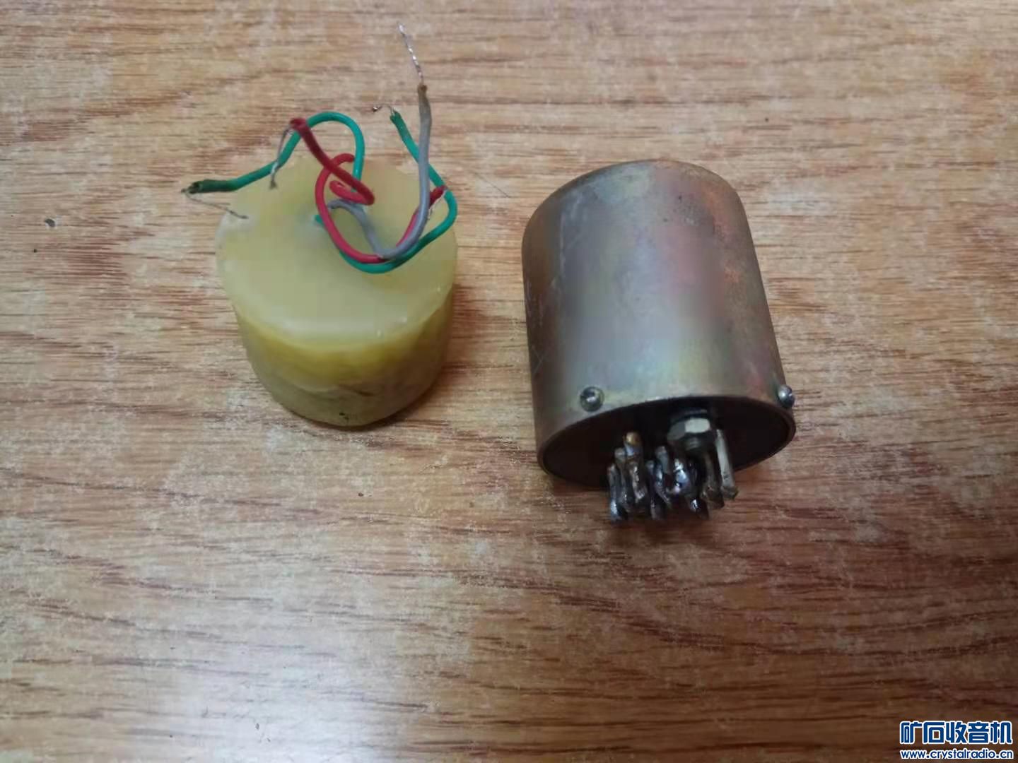

 楼主| 发表于 2021-2-8 18:36:32 | 显示全部楼层

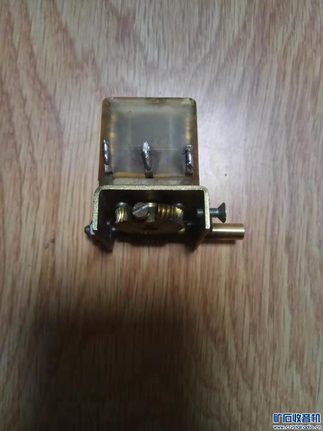

楼上真是高人,我是闻所未闻,这东西很便宜,买来打算拆件的,有3个6N2,一堆阻容原件,挺喜欢那个1500p可变电容带机械装置的,还有那几个圆铁壳扣着的高频线圈,不过不知道能干啥用,拆开铁壳看线圈还是蜡封的,没继续破坏。

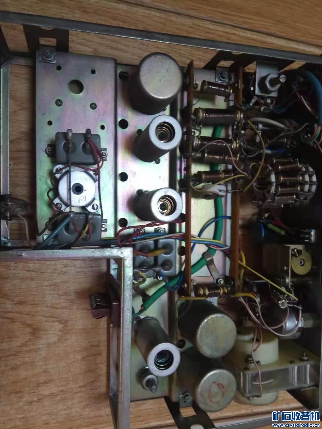

发表于 2021-2-8 18:44:08 | 显示全部楼层
圆铁壳里面,应该是机械斩波器。
 楼主| 发表于 2021-2-8 18:46:27 | 显示全部楼层
看样子不像啊?机械斩波!用蜡封上不能动的??

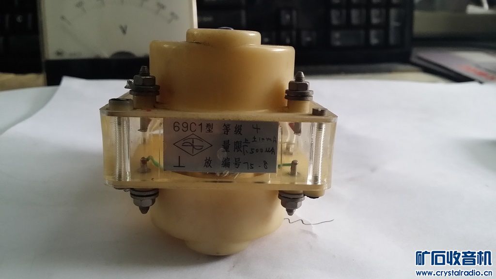

发表于 2021-2-8 18:57:54 | 显示全部楼层
以前拆过一台这样的设备,那双指针的百分比表头不错;设备壳子我做成了6N7P推挽。
发表于 2021-2-8 19:19:52 | 显示全部楼层
高速的机械斩波器,就象个干簧管那样。外面的是线圈。

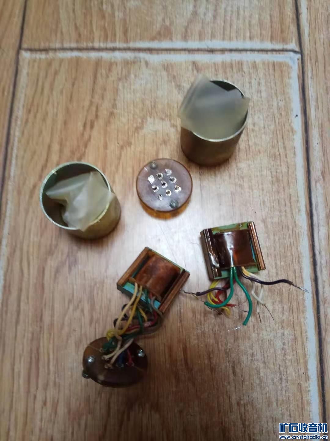

 楼主| 发表于 2021-2-9 13:09:41 | 显示全部楼层

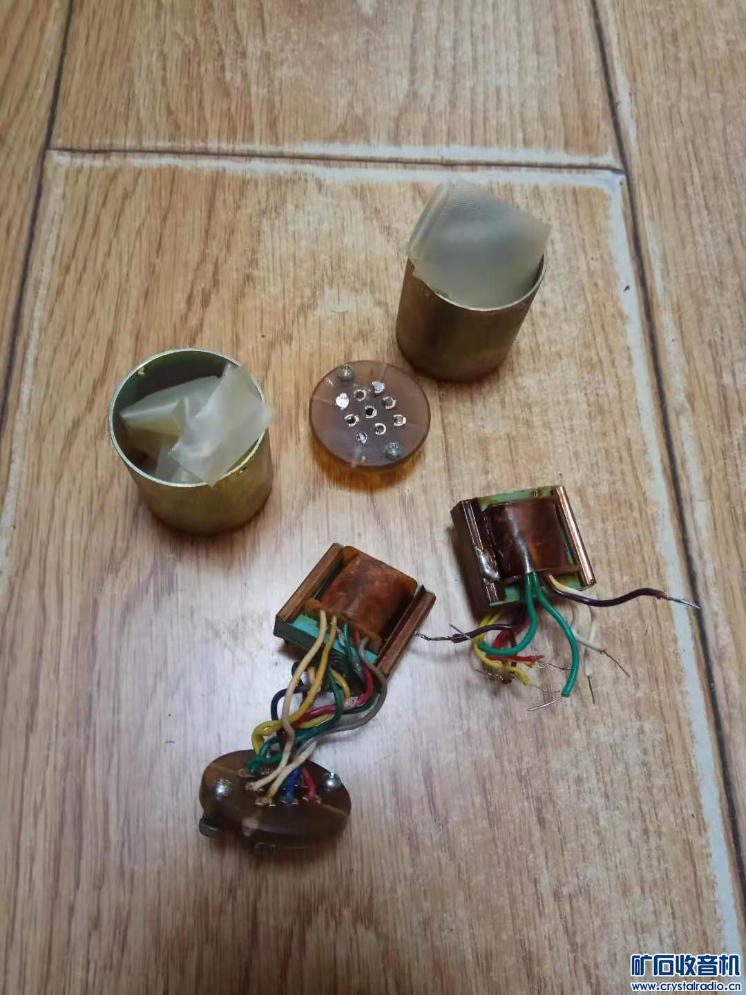

另外2个铁疙瘩也拆开来了,竟然是2个小变压器,不知道能干啥用??
还有那套1500p的可变电容,能做啥机??
发表于 2021-2-9 14:18:52 | 显示全部楼层
测量过这些小牛的绕组电感量,都很小,音频恐怕是用不上了。

发表于 2021-2-10 13:04:20 | 显示全部楼层

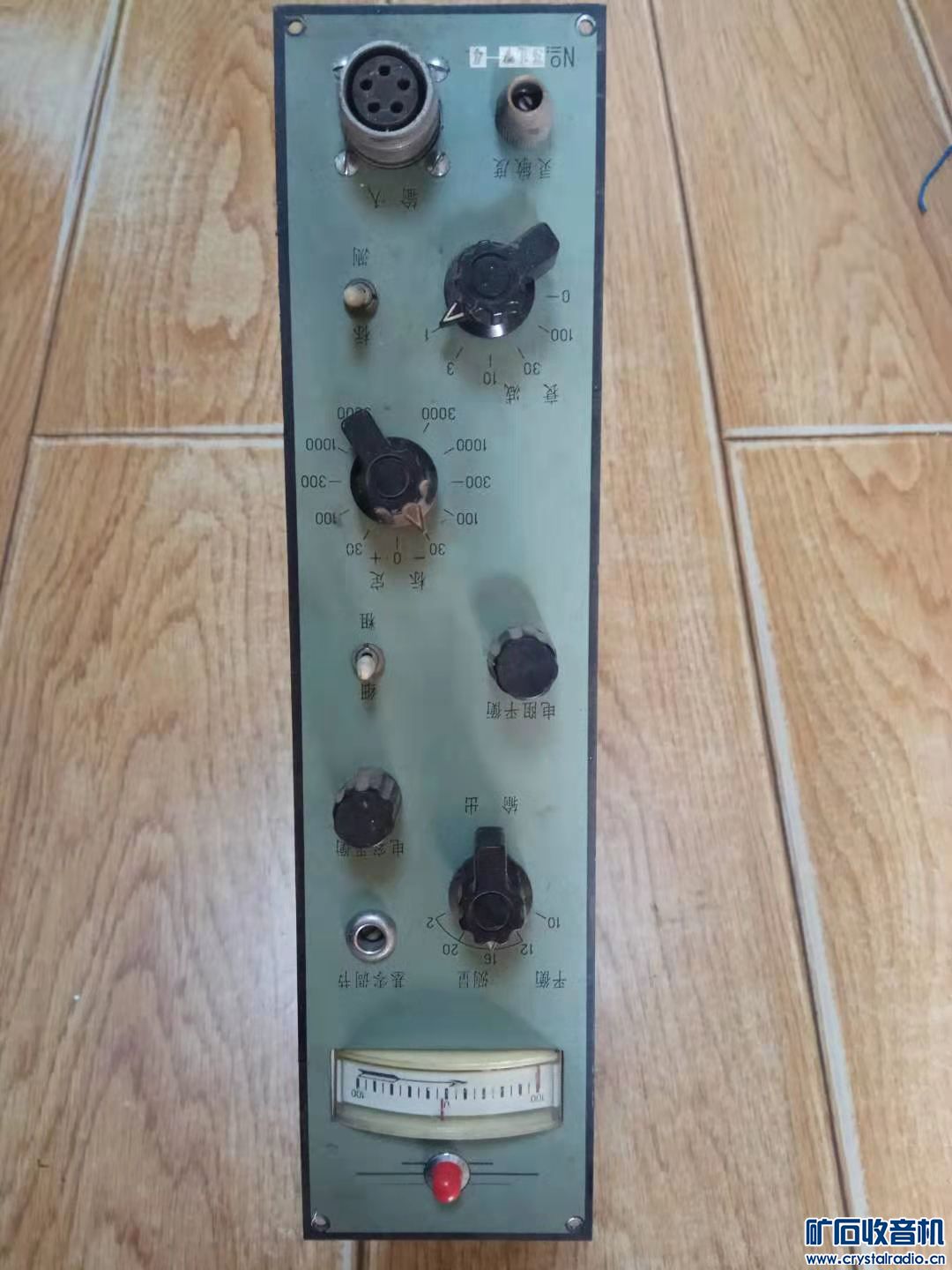

电子管电阻应变仪,测量机械应力形变的,这是一个通道,整机一般4~8通道,还有一个测量机构
发表于 2021-2-11 15:20:02 来自手机 | 显示全部楼层
老式的动态电阻应变仪
发表于 2021-2-13 17:17:07 | 显示全部楼层
楼上说的对,电子管动态电阻应变仪,而且是交流桥路的。用电桥的方式测量电阻的微量变化,电阻是用应变片,一般是120欧姆的。有电阻平衡和电容平衡调节。
发表于 2021-2-13 20:33:58 | 显示全部楼层
这个小牛牛,做6N6单端耳放输出非常好听!(这东西拆过N个)
