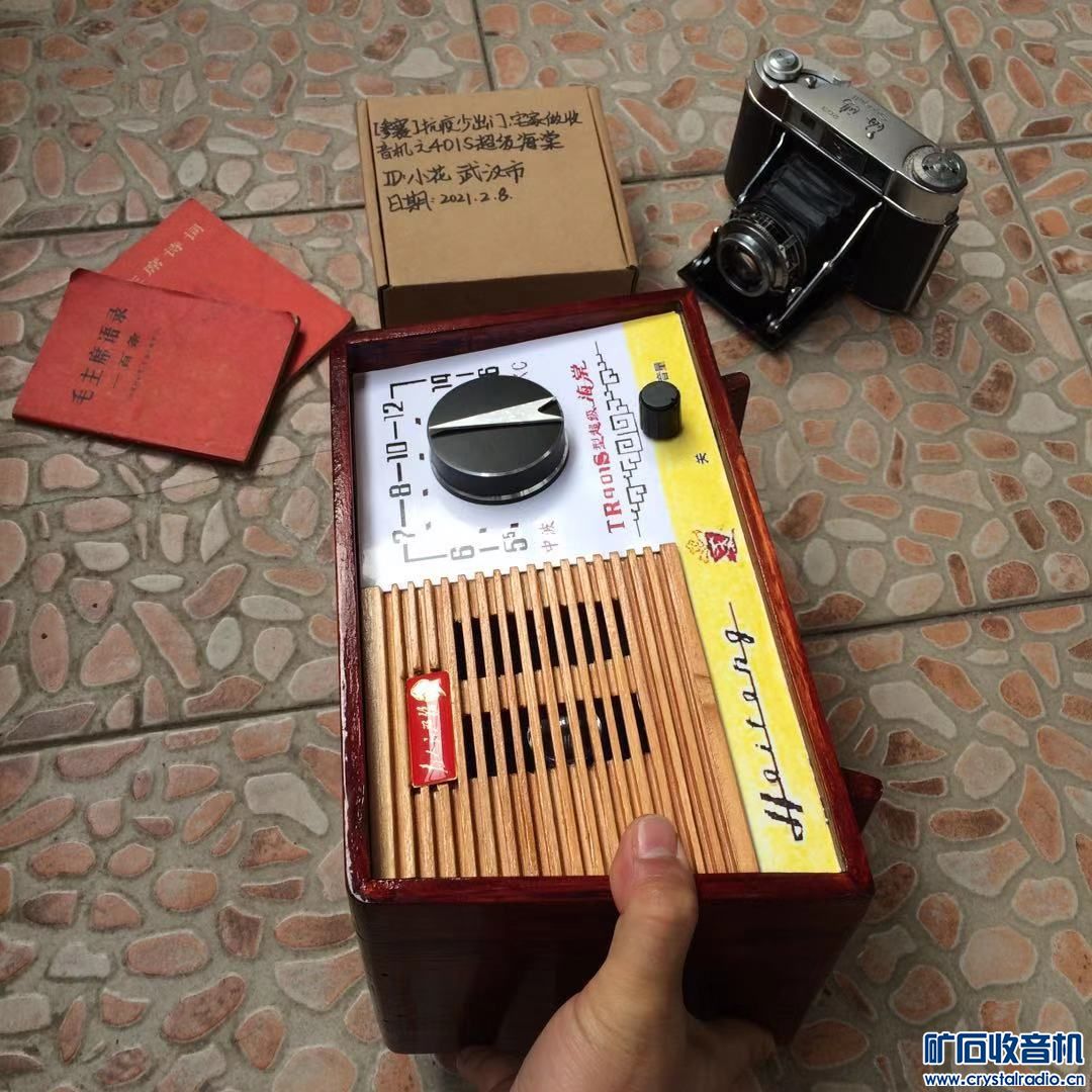

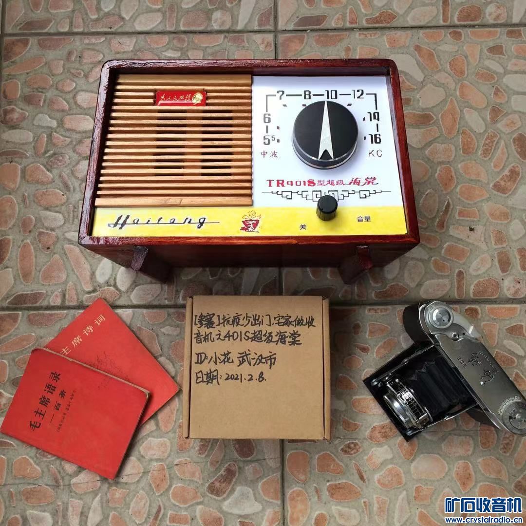

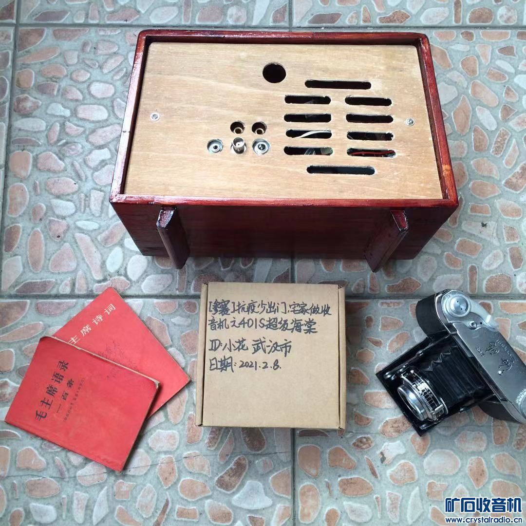

响应国家号召,今年过年不串门,继续宅在家里做收音机,做好了收音机可以继续聆听党的声音。感谢全国人民对武汉人民的支持与救助。
当人宅在家里时间久了,极度空虚和无聊的时候就会胡思乱想,为了缓解压力,就会做出一些奇奇怪怪的举动,好在我依然理智尚存,就玩起了收音机,寻觅儿时的梦想。
感谢有这么一个平台让我认识了许多热心帮助我的无线电前辈老师们,感谢有这么一个平台让我能结识许多志同道合的朋友,感谢有这么一个平台能让我发帖展示作品,抒发一下感情,缓解一点压力。
啰嗦了,请老师们先看成品。

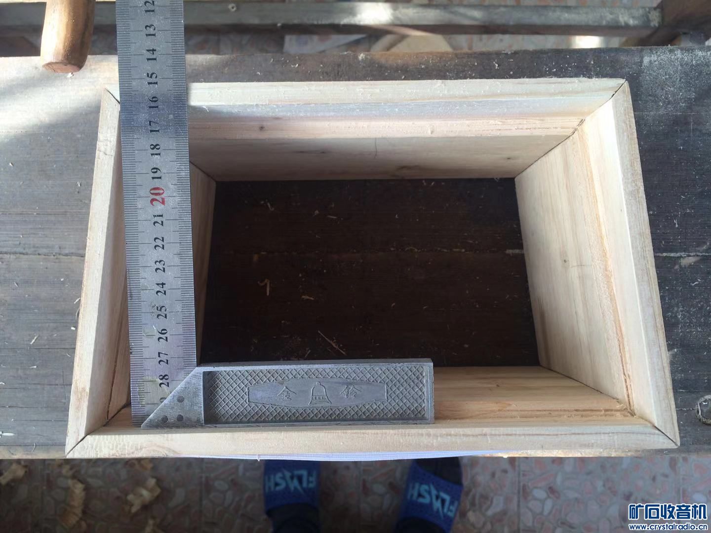

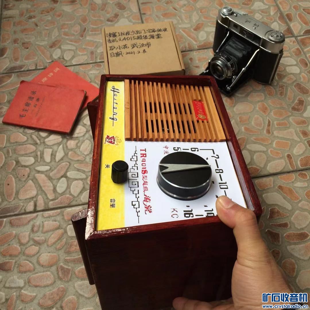

接下来是木壳的制作过程

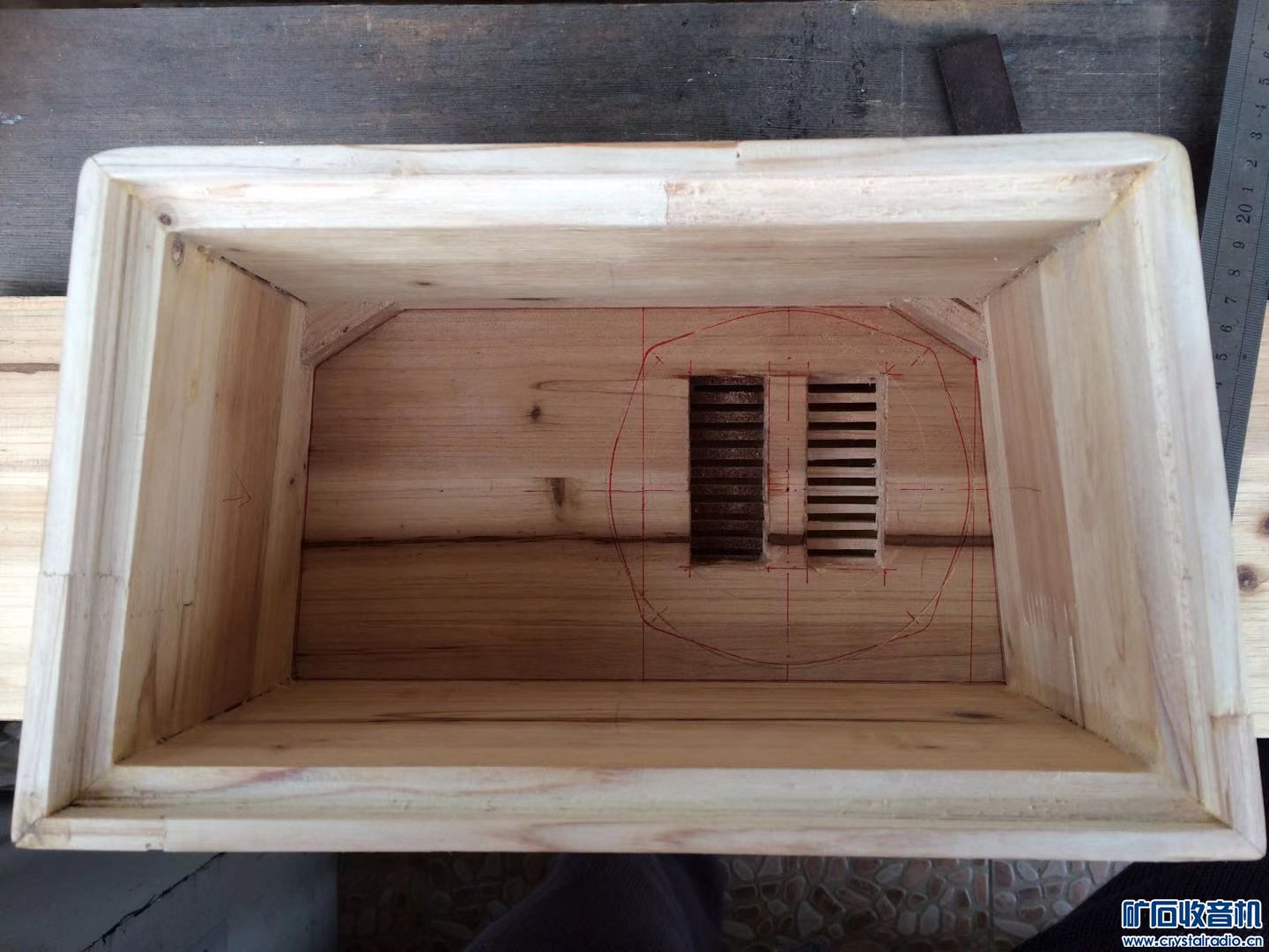

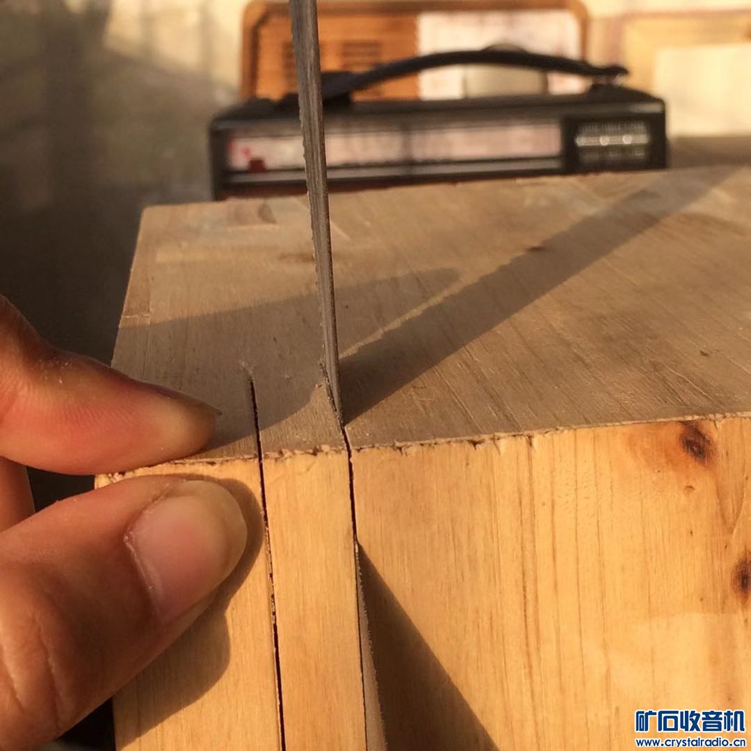

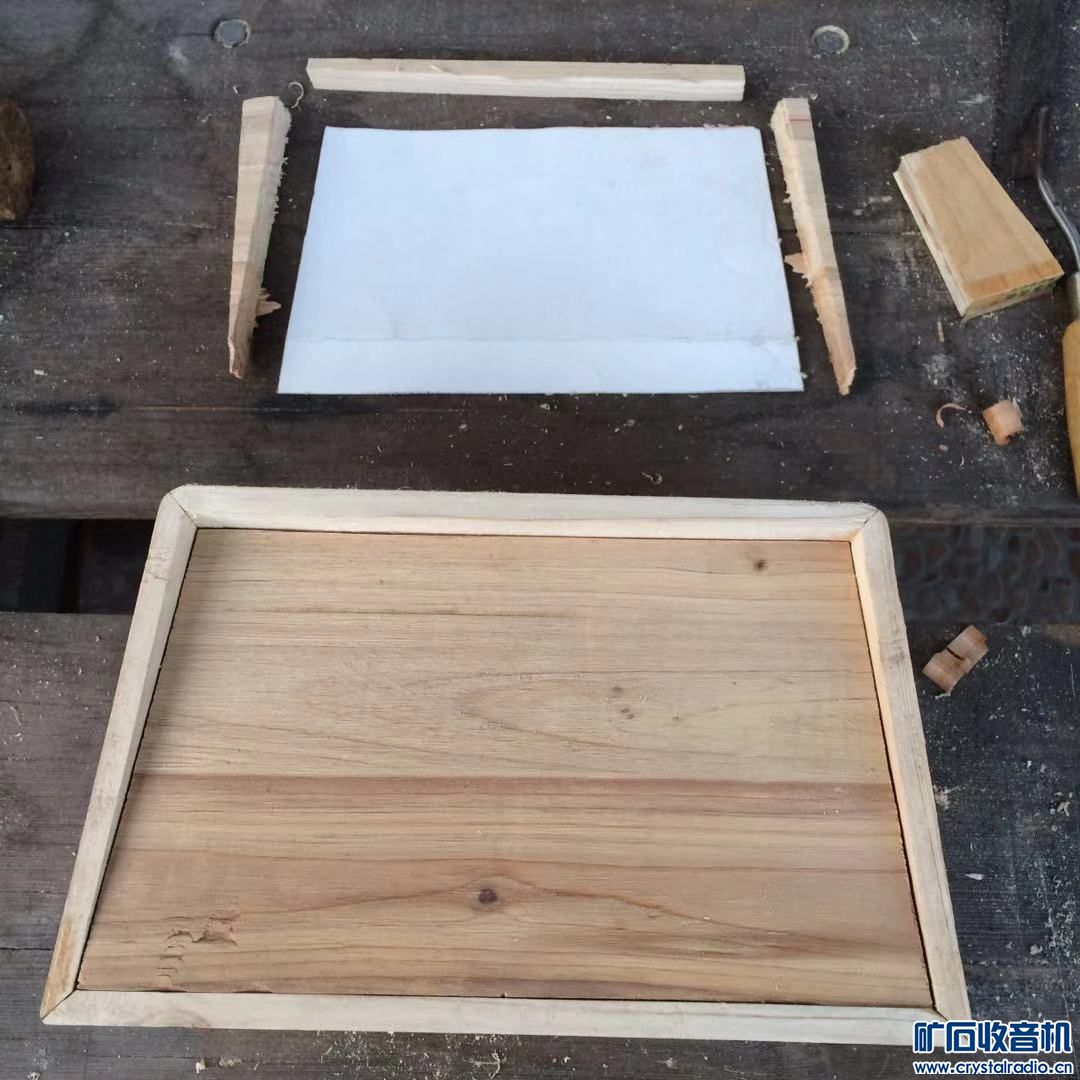

这个是先下料
边框起台阶便于沉入面板和后盖,面板台阶有一定的斜度
两个侧面是斜的梯形
这是拐角加斜撑,我管这个叫“拐角蝴蝶榫”

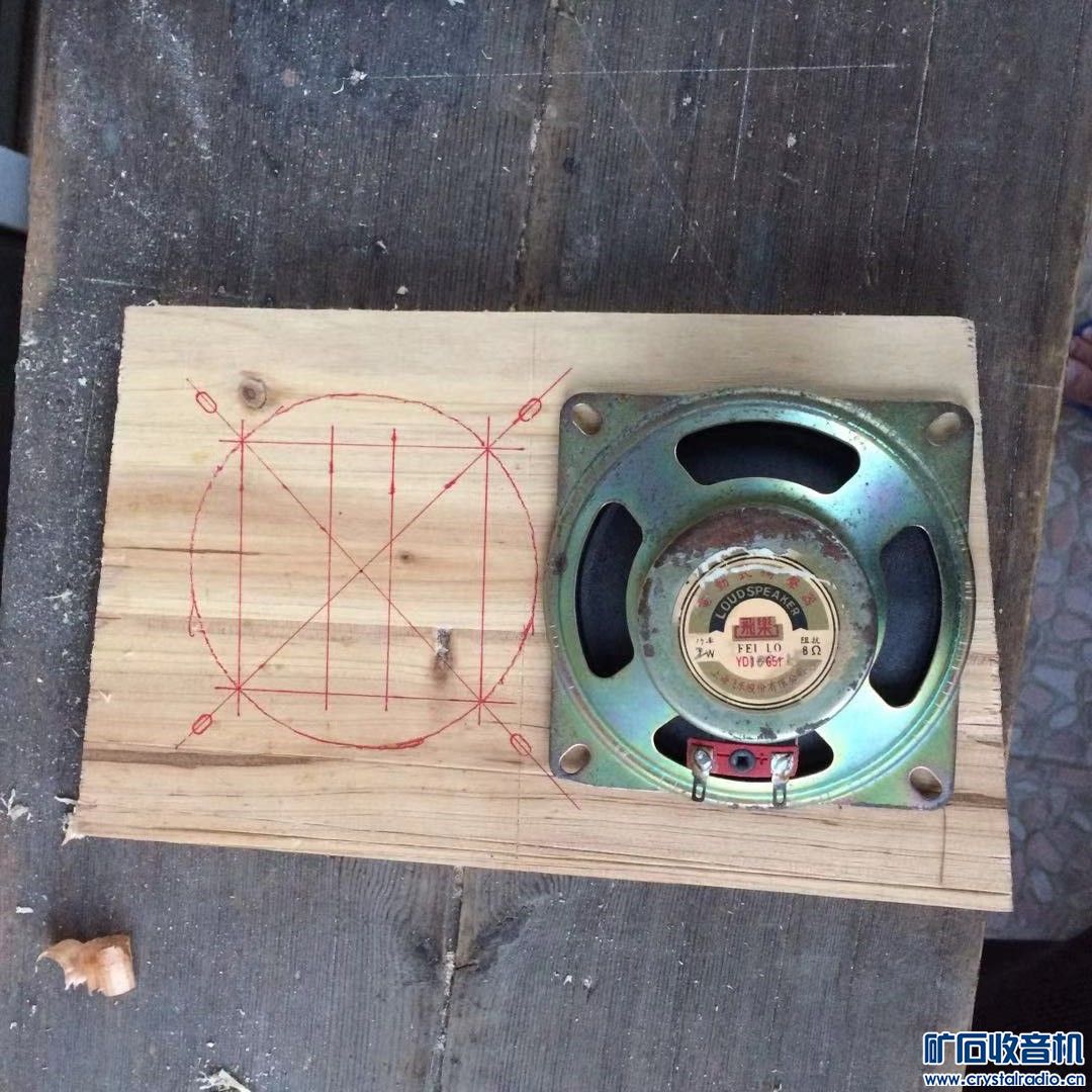

这是面板放纸样下料
画喇叭定位

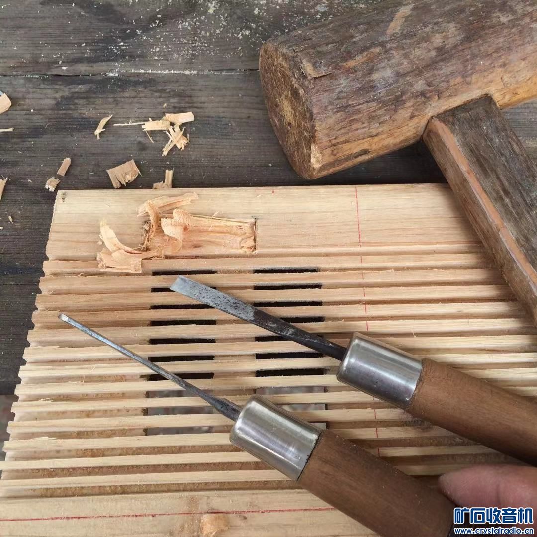

凿出面板背面的喇叭方形窗口

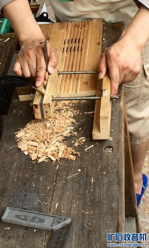

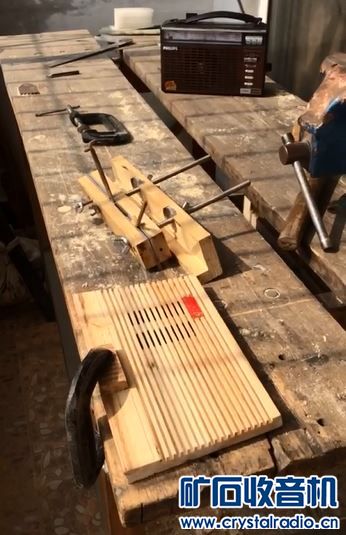

正面的喇叭百叶窗依然是这把仿制东北九哥的万能槽刨加工出来的。
凿出红标牌的方槽
自己P的照片找复印店彩色打印出来的照片

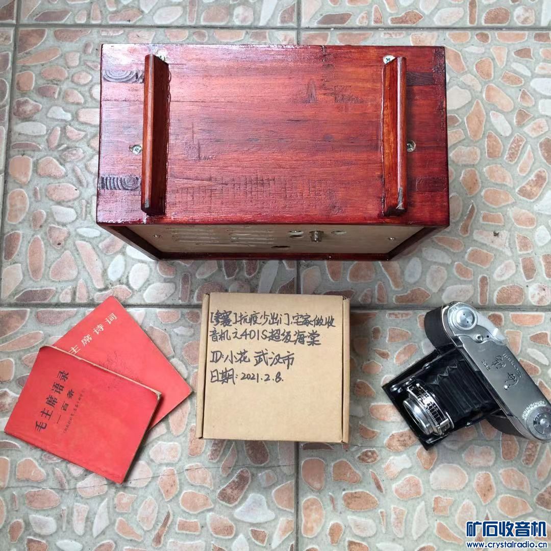

从背后看内部
用小木条刨成的斜八字脚
木壳基本完成的样子

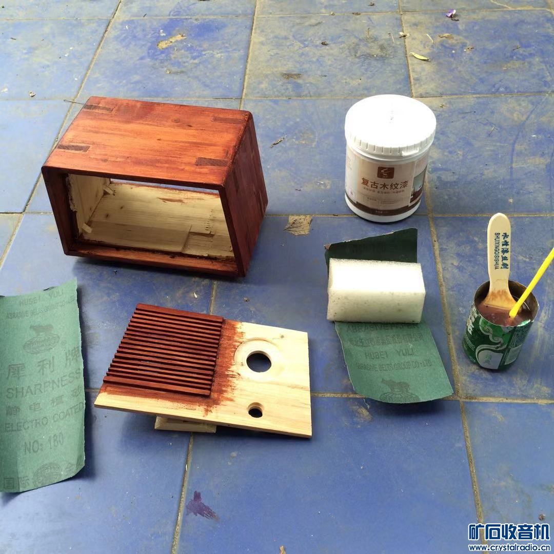

接下来是漫长的油漆2底2面干得慢,用了一个月,都快来不及参加比赛了。

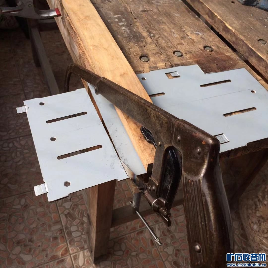

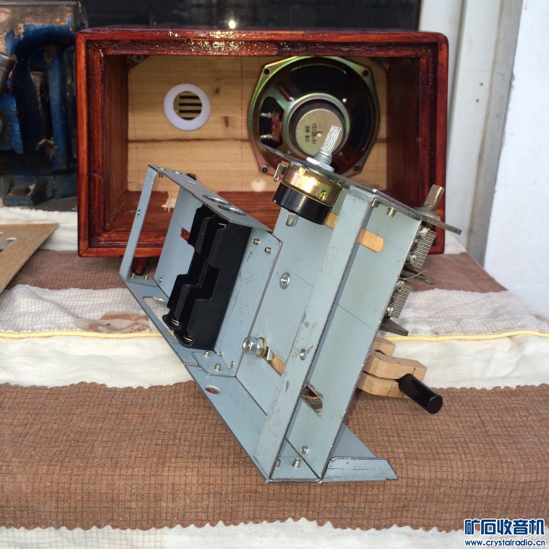

油漆的同时开始机芯支架的制作
锯开这块铁皮弯折成了支架,前面旋钮也是随面板有斜度的

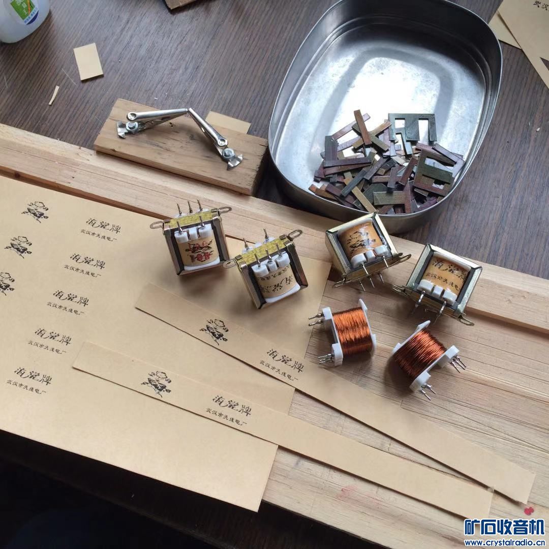

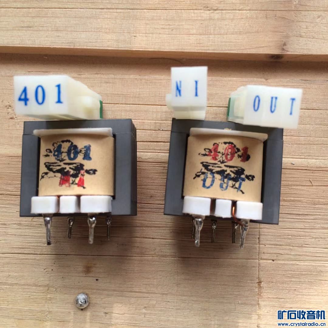

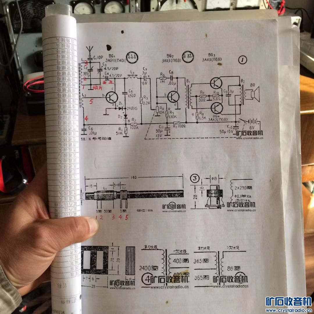

紧接着按本论坛里的资料仿制了海棠的输入,输出变压器
一面有品牌、厂名,一面有小海棠花,还盖了输入输出的印章
经过浸漆工艺
因为没有烘干机,接下来又是漫长的自然晒干工艺

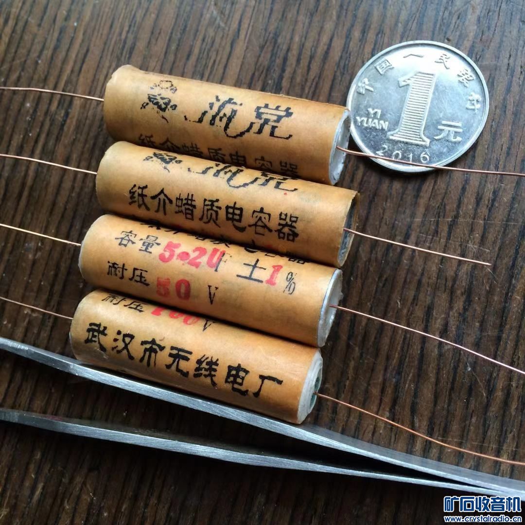

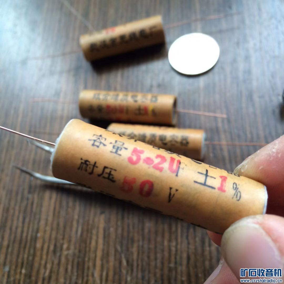

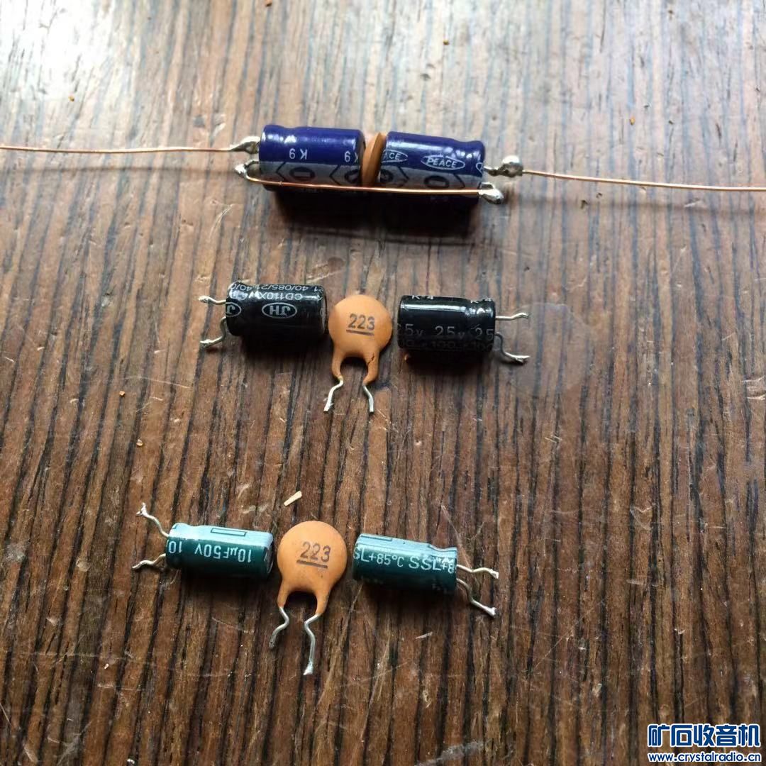

同时开始制作海棠的电容器
经过聚四氟乙烯绝缘,包纸,封堵,浸蜡,海棠电容仿制完成

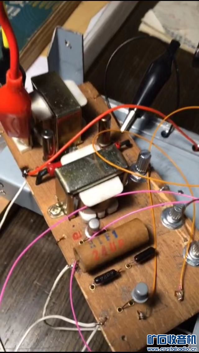

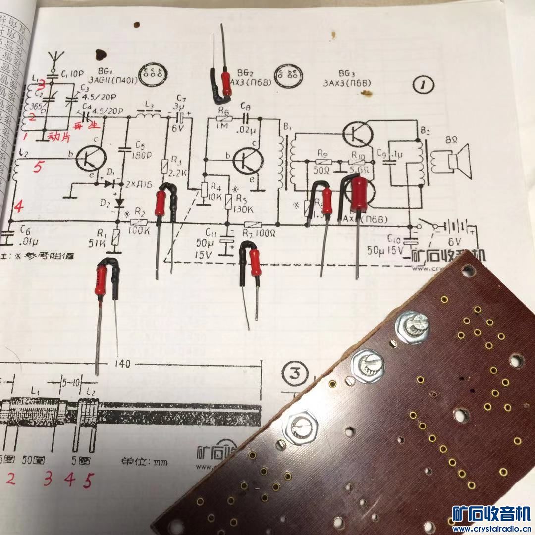

经过试制了3种电路板,第2种电路板装机完成
经过调试之后,收听效果满意
收听视频拍了,还没学会上传,请有兴趣的老师们关注视频链接

 楼主| 发表于 2021-2-13 10:50:03 | 显示全部楼层
这是第3个版本的电路板,所有元件加了套管
感觉用棉线捆扎电线这个传统经典元素不可或缺
在家父的指导下学会了“绑缚”
这样内部比第2版电路板更加整洁美观多了。

 楼主| 发表于 2021-2-8 16:19:58 | 显示全部楼层
谢谢版主热情秒顶
最后几张照片红色电阻的是第3个版本的海棠401电路板。
关于超级S型其实就是把C4外置在背后,这样再生量可以方便的随时根据电波强弱进行人工调节,提高弱台灵敏度,避免强台啸叫。
