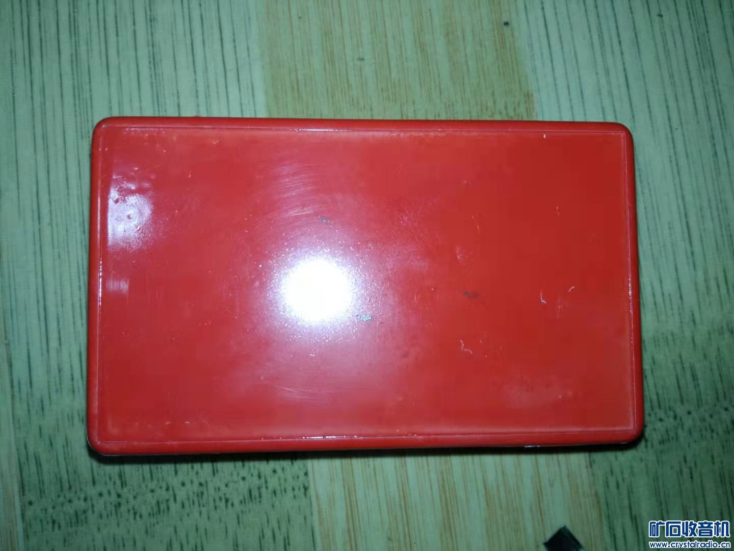

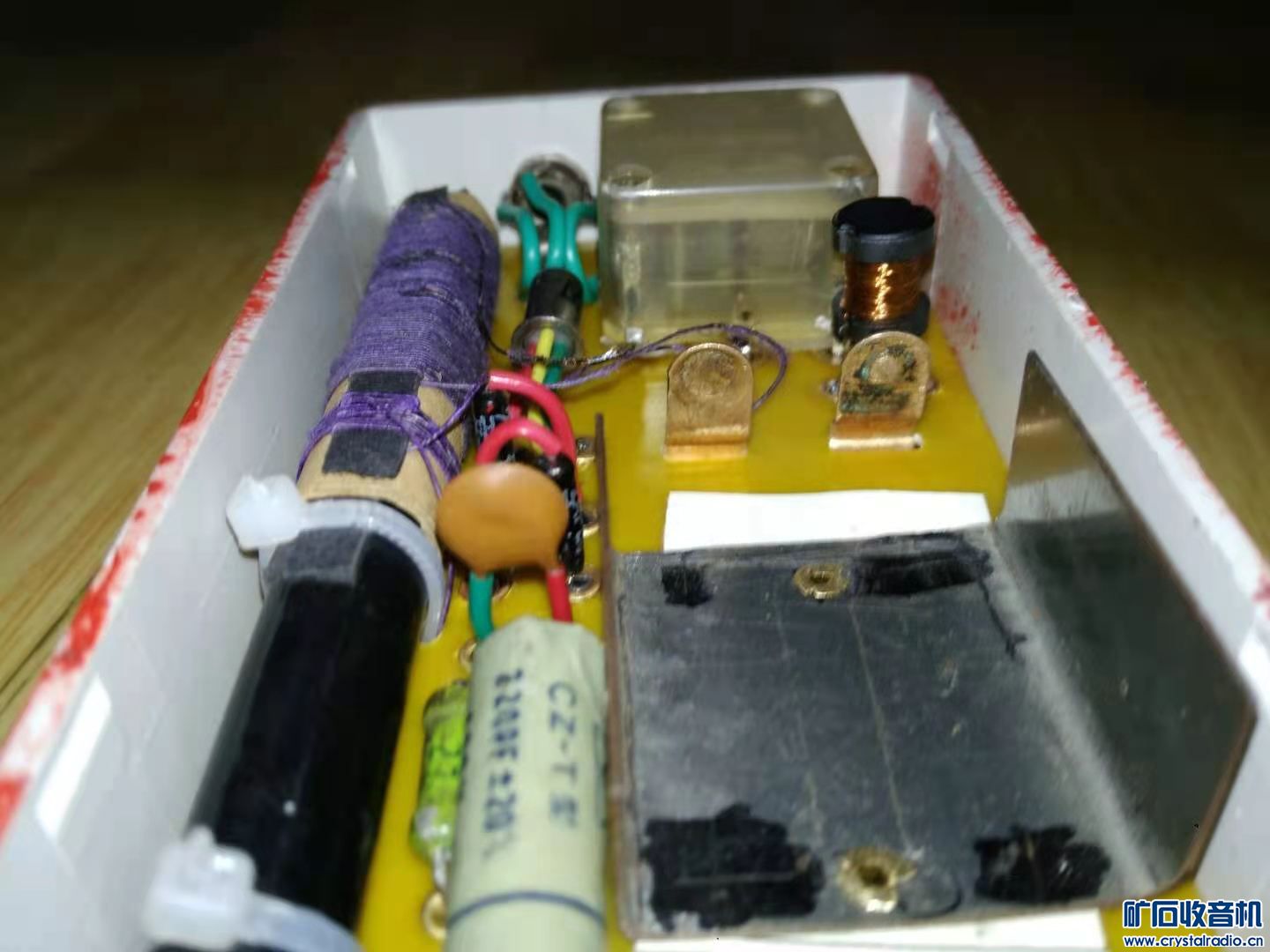

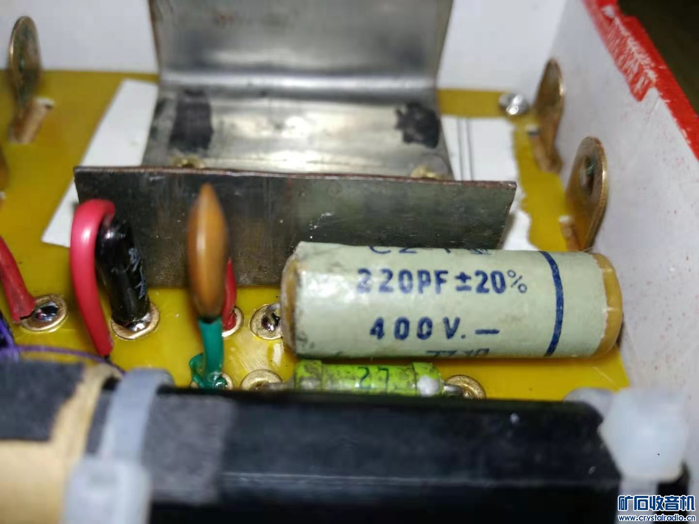

                                                                                  仿制636单管机
前言:因为疫情,学校建议小学生不出境。孩子计划很久的寒假回老家做个收音机的计划差点泡汤,好在最后终于完成了。也许不能回老家陪爸妈和儿子过春节,但是看到孩子发来的作品,很开心,很棒的春节礼物。
       感谢论坛提供的交流学习的机会,感谢作者抱着重在参与的心态。
关于作者,并写给小作者
      小作者12岁,是我儿子也是与我有共同兴趣的好朋友。用我的ID参与第12届DIY大赛。
      我有时候会很忧虑,担心他痴迷于这些,会影响他对未来成长方向的追求和判断。
      我有时候又很欣慰,家里能有个小伙伴偶尔跟我一起玩,还有就是,多年以后我的各种心爱之物暂缓了进入垃圾箱的命运。
      当着所有坛友鼓励儿子:千予,希望你努力,将来人类登陆火星的飞船上可以有一颗螺丝是你参与拧上去的。加油!
0、基本参数
     电压:3V
     三极管:3AG1E
     耳机:青年636
     收台状况:5个电台
1、636和远山(和小时候一样的远山,除了这些年被采石场挖的千疮百孔)
2、原理图,这个。
3、和德生体积对比,同时德生还承担了校准的工作。

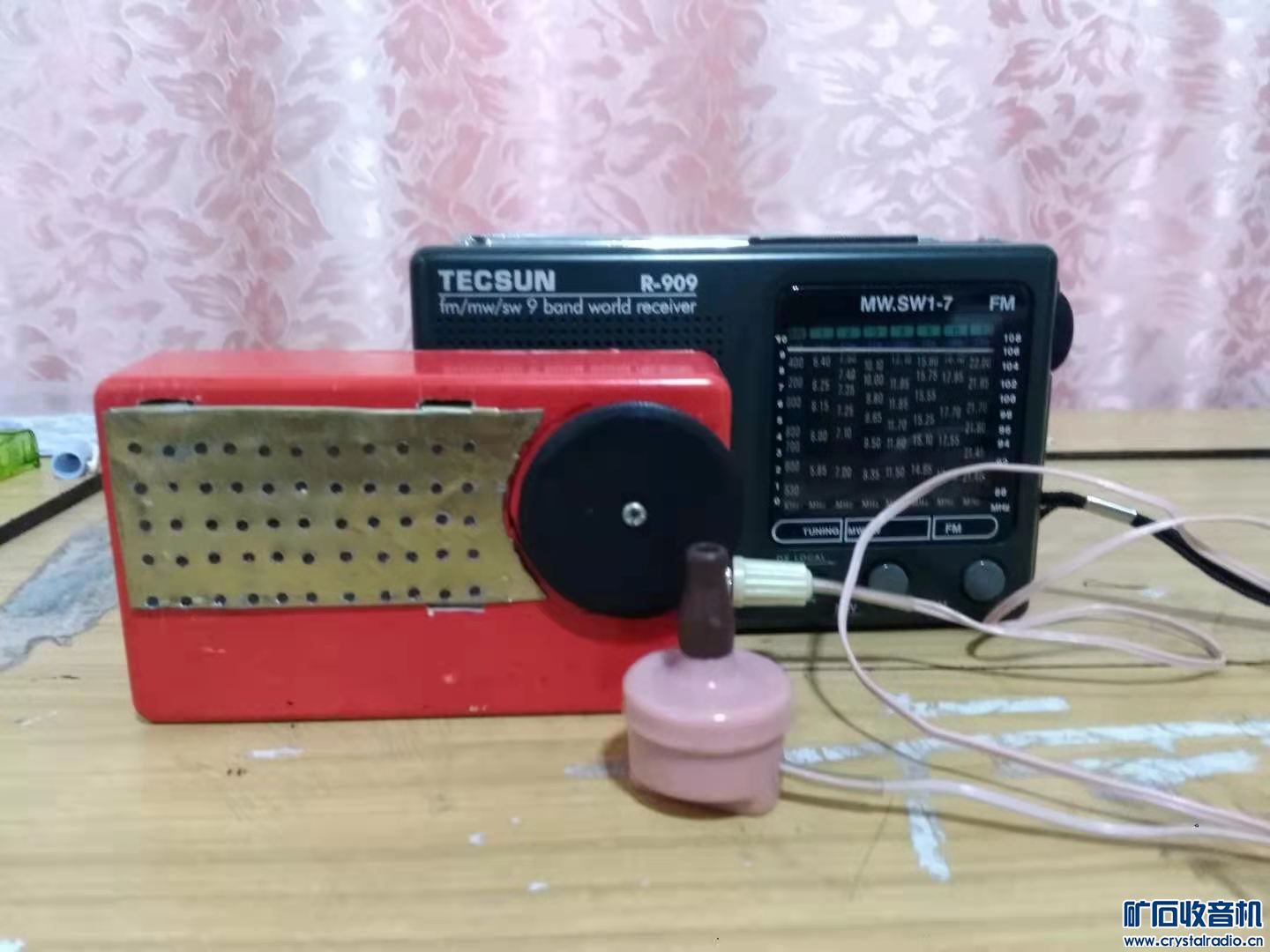

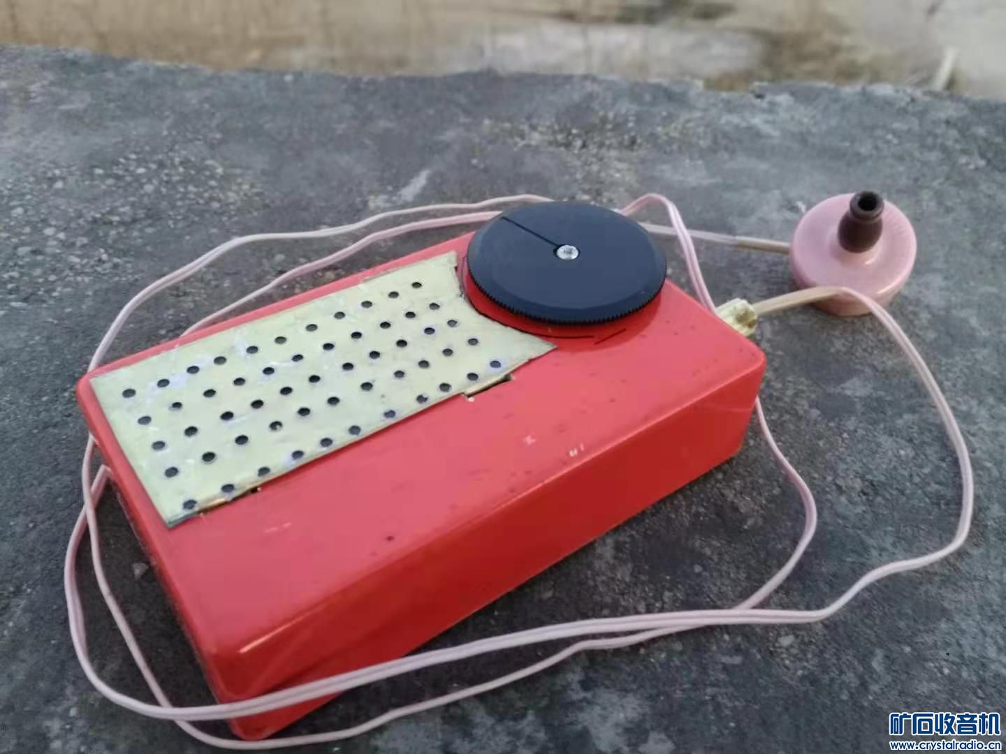

4、外观图汇总:

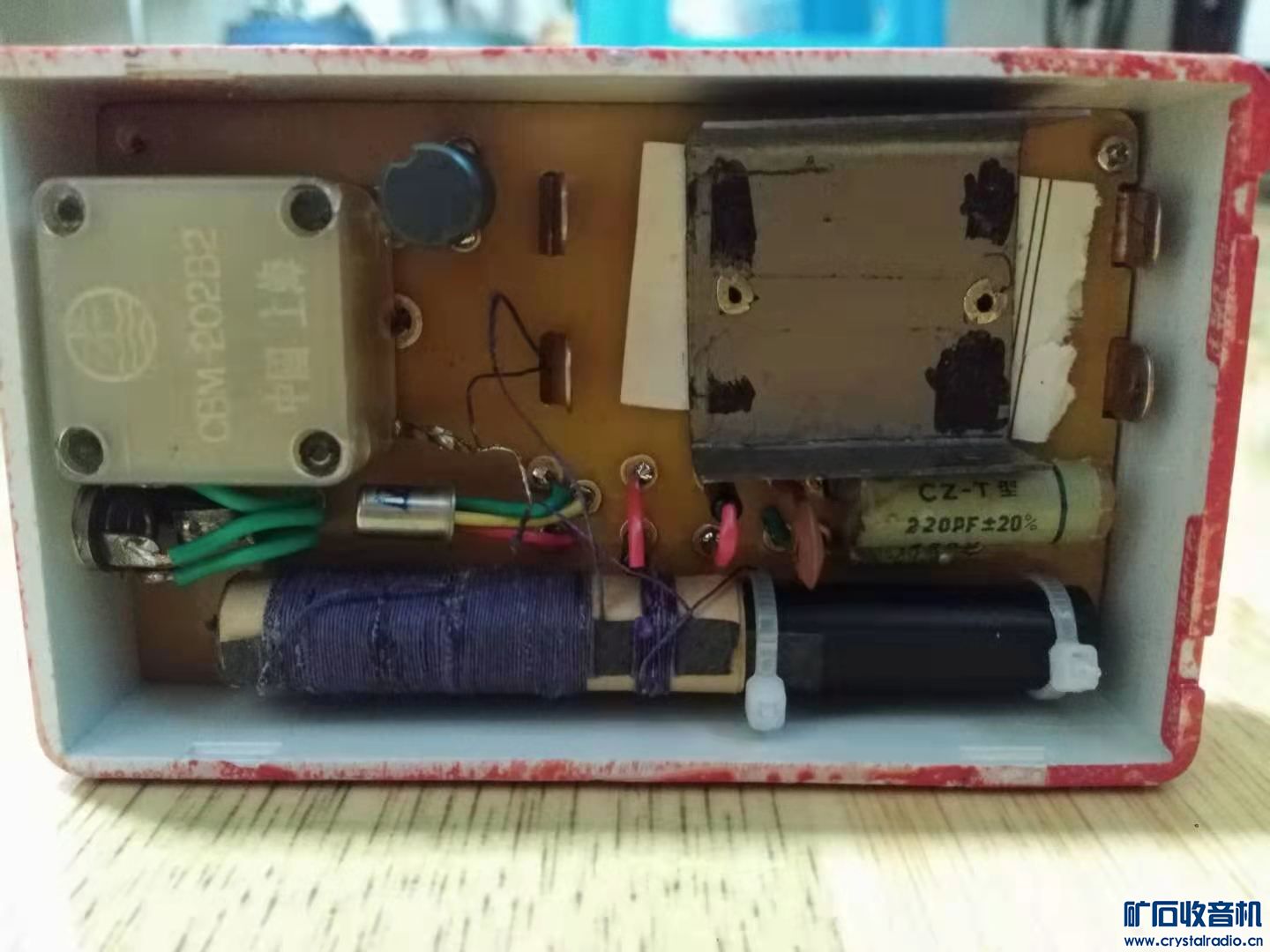

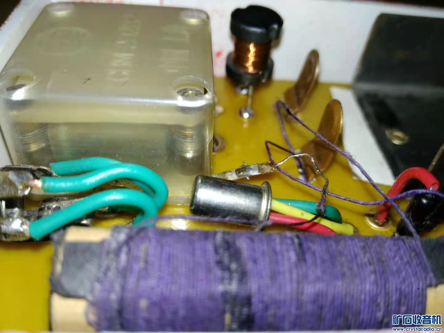

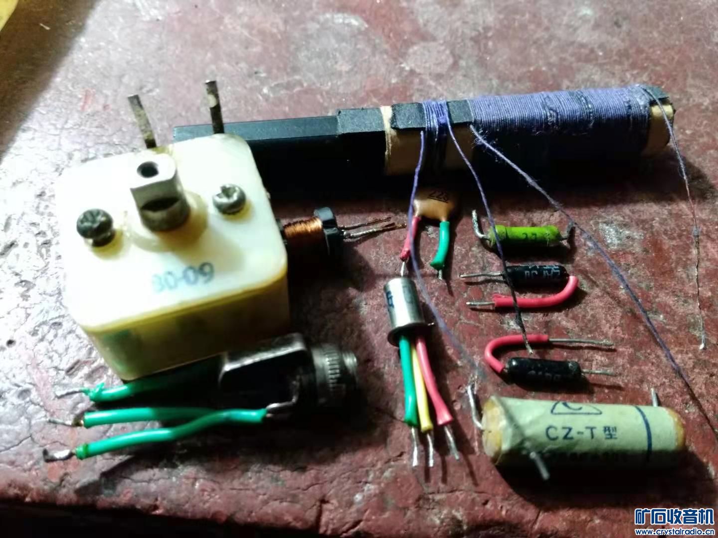

5、铆钉板制作过程
6、准备零件, 亲手绕磁棒
7、焊接完成
8、外壳加工,喷漆

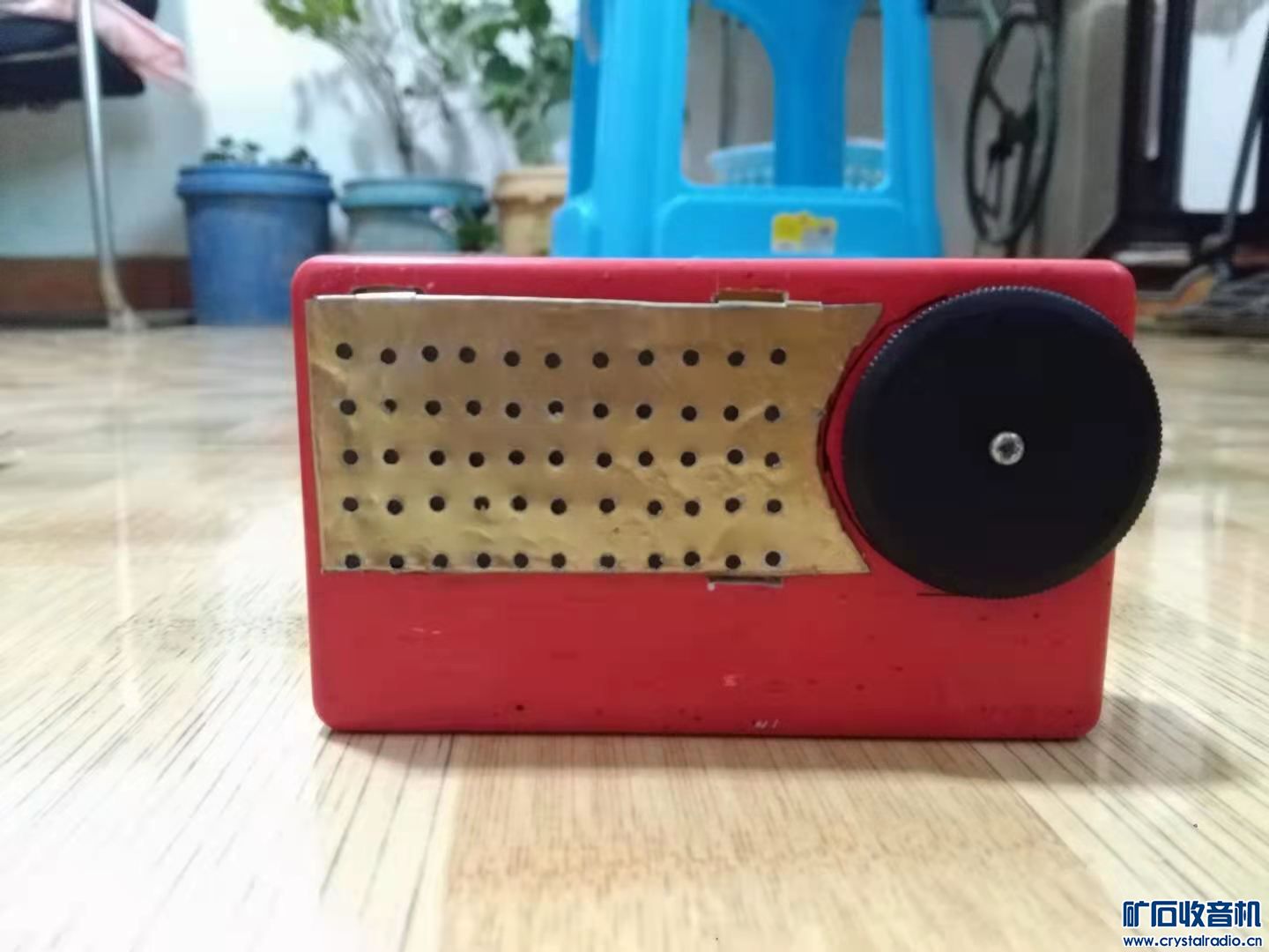

9、用饮料瓶的铁片做金属面板,并钻孔
10、装在外壳里试试看
至此,仿制636完成。

真不错

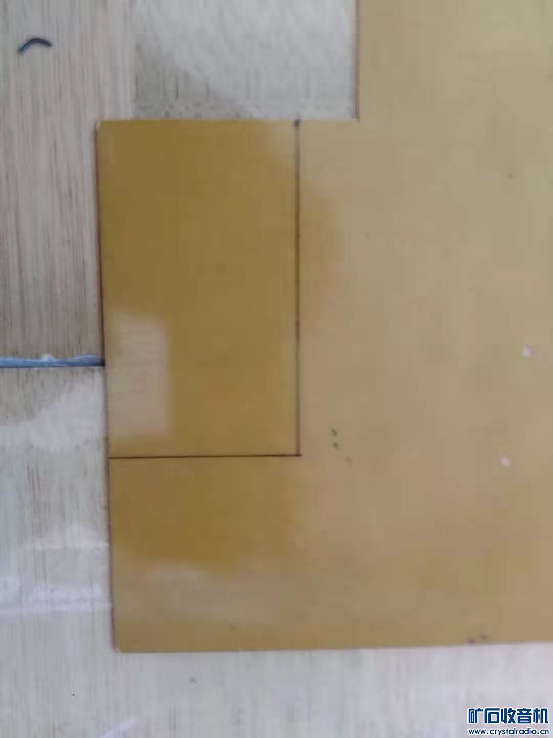

就是壳子和金属面板加工的过程  没有详图呀
发表于 2021-2-8 10:32:54 | 显示全部楼层

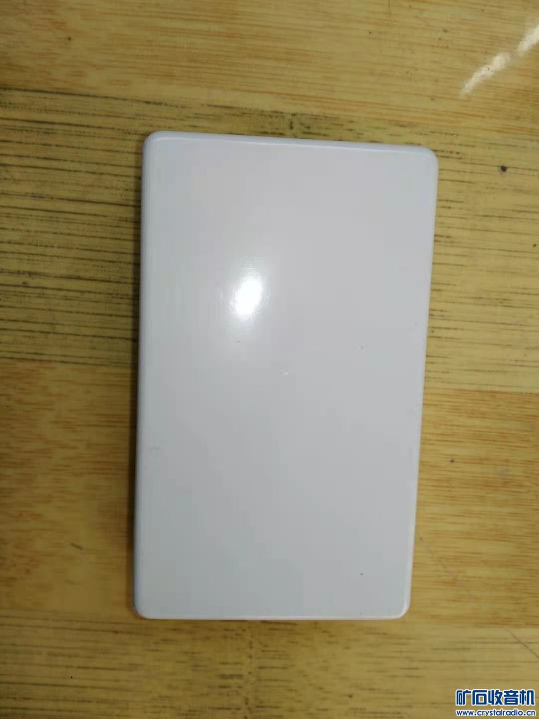

羡慕楼主有个同好的儿子,真是难得,顺便问下红色的塑料盒子哪买的
 楼主| 发表于 2021-2-8 10:41:59 | 显示全部楼层
是淘宝买的塑料外壳,灰白色的,他自己用手喷漆喷成红色。
发表于 2021-2-8 10:42:51 | 显示全部楼层
哦哦 ,难怪,手很巧
 楼主| 发表于 2021-2-8 10:46:56 | 显示全部楼层
清纯色狼 发表于 2021-2-8 10:25
真不错
这个过程没拍照留念。
外壳是买的,喷漆成红色,金属面板是用6个核桃的饮料瓶剪开,电钻钻孔。
外壳上开4个槽,把铁片裁剪预留4个突出的部分,做挂钩用,在壳里折弯就挂住了。
铁片后面应该也粘了双面胶,我没详细问...
