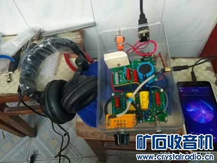

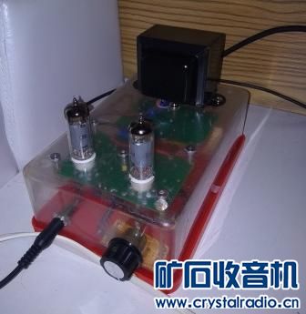

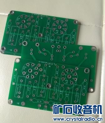

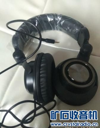

因为前几年制作了一副高阻抗耳机(2*300欧姆),没有合适耳放电路就搁置下来,最近安装胆机看到了它,不如找一个胆放电路来驱动。看了很多电路都太复杂。最后寻找到一款极简单的胆前置电路,输出阻抗不知道能否与耳机匹配,先做出来再说,反正所有元件有存货也需要胆前置,画好PCB电路后在嘉立创打板。几天板到后焊接好后,先接206电唱机试试不错,接上3.5mm插座,一切就绪戴上耳机,打开手机播放音乐,耳机里面顿时飘出美妙的音乐。目前用6J4听,也可插上6K4等管子。
