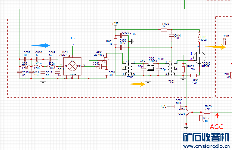

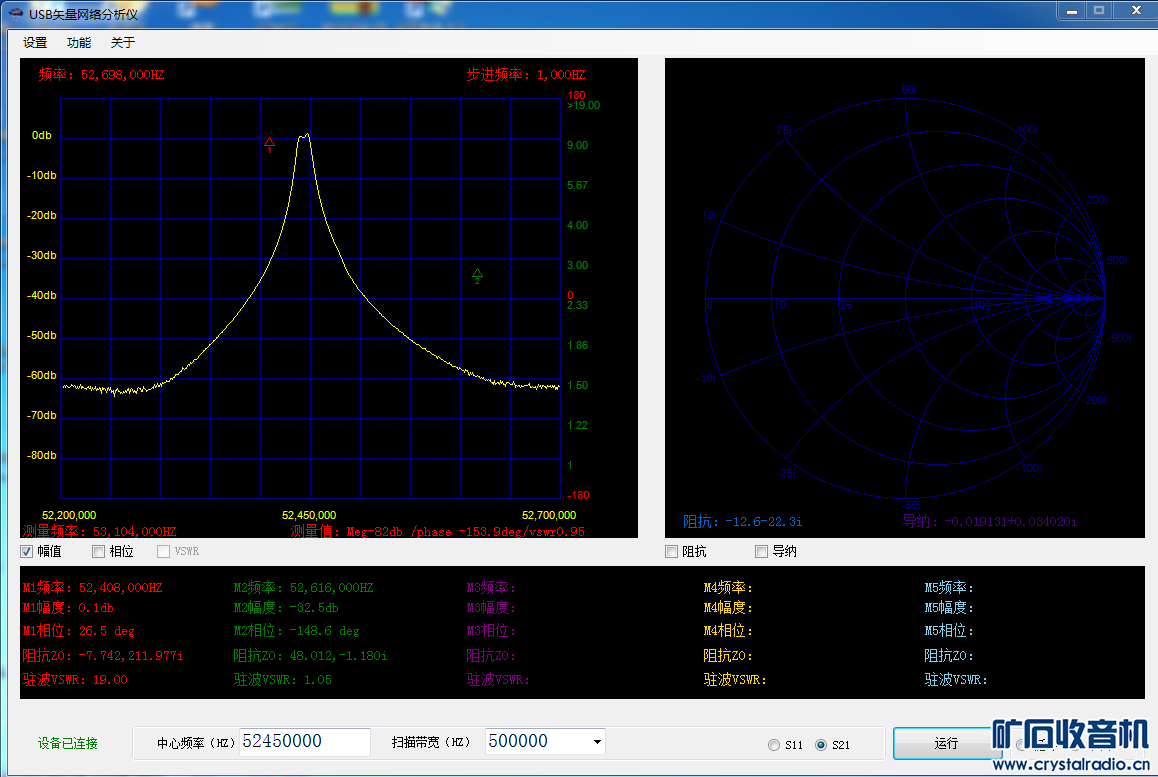

二、第一混频级
第一混频采用二极管环混的方式。经过前级放大后的中、短波信号,经过0-30M的带通滤波器的选择后经过ADE-1混频后,经Q601阻抗变换后,由X601晶体滤波器选频,第一中频频率为52.450M,第一中频信号送入第一中放Q602,Q602的增益由后级中放控制,起到AGC的控制的效果。

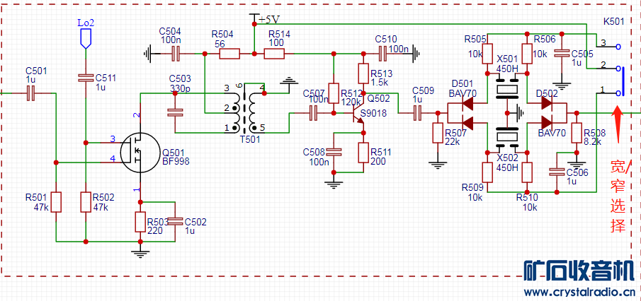

三、第二混频级
第二混频由Q501完成,双栅场效应管混频具有噪场低,本振功率要求低等优点。第一中频52.450M的信号与第二本振频率52M混频,生成450k的第二中频信号,经Q502放大后由陶瓷滤波器进行信号选择。陶瓷滤波器选用SFP450H,SFP450I 分别为宽/窄选择,由开关二极管D501 D502控制。

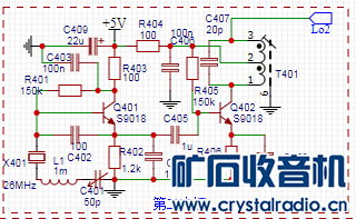

四、本振电路
第一本振采用锁相环技术,采用MB1504芯片。由电容三点式电路产生53M-83M的高频信号经过Q302,Q303缓冲放大后输入到第一混频级,频率分辨率可达1K。第二本振采用26M的晶振二倍频到52M后进入第二混频电路。 2.png 微信截图_20210207131046.png

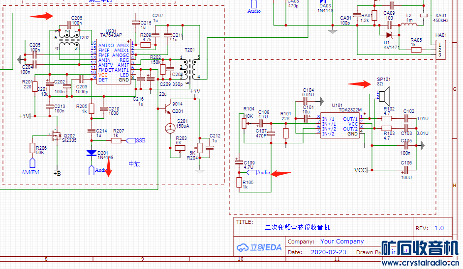

五、中放及功放
中放由TA7640担任,由1PIN输入,9PIN输出音频信号。尽量网上对TA7640有较多的议论,但我还是很喜欢使用它,主要是因为它噪声低,失真小,各方面指标来看都是不错的。功放采用TDA2822 的BTL的方式,没有什么出彩的地方,主要还是看它可以较低电压输出较大功率。

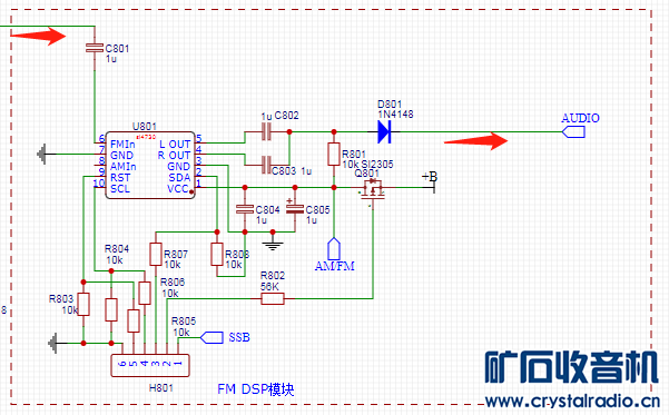

六、FM部分
本机选用的是的美国Silicon Labs公司推出的高集成度AM/FM收音机芯片SI4730。它的功能十分丰富,包括自动搜台、自动校准、数字调谐、自适应噪声抑制能力等。此制作为方便用的是某宝的小模块,集成了晶振和其它外围元件,有10个口引出来方便业余焊接。电路比较简单,主要工作都集中在了编程上面。电源部分由Q801控制通断。

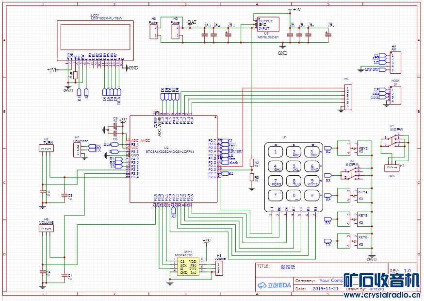

 楼主| 发表于 2021-2-7 13:36:02 | 显示全部楼层

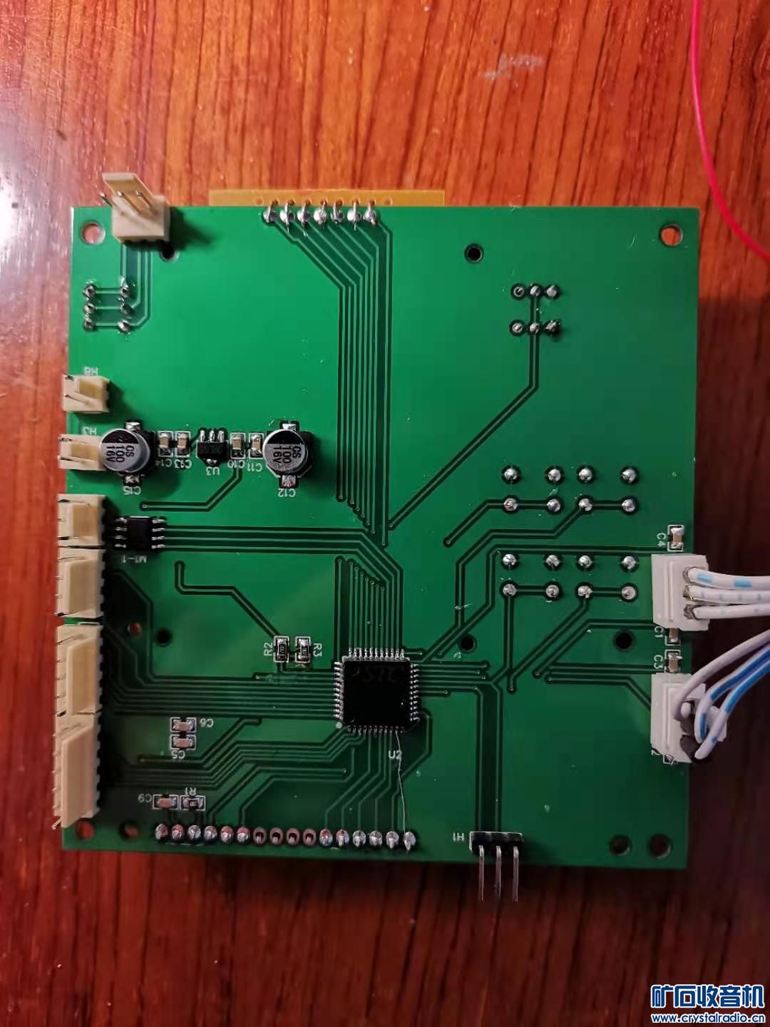

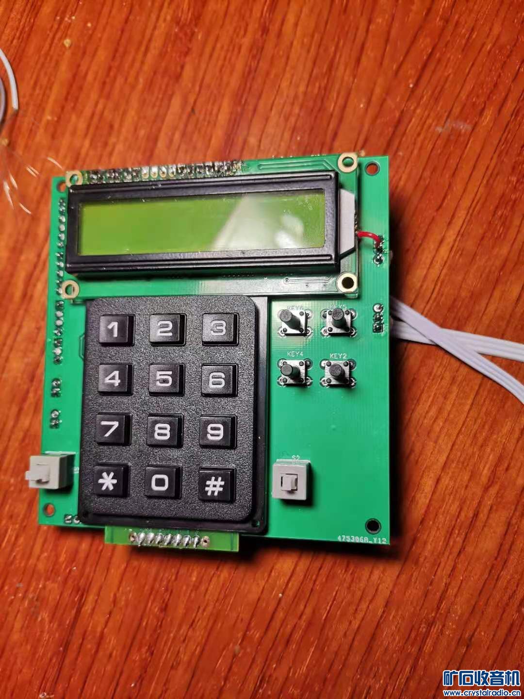

七、数控部分
数控部分采用单片机STC8A为主控MCU,LCD1602为显示模块,配有3X4的数字键盘,6个功能按键,2个飞梭(旋转编码器)。电子音量芯片采用MCP41010.数控与模拟部分设计在不同的PCB上,以降低干扰。电路如下:

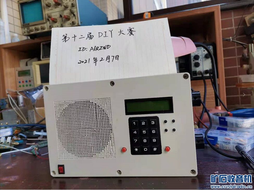

八、制作部分

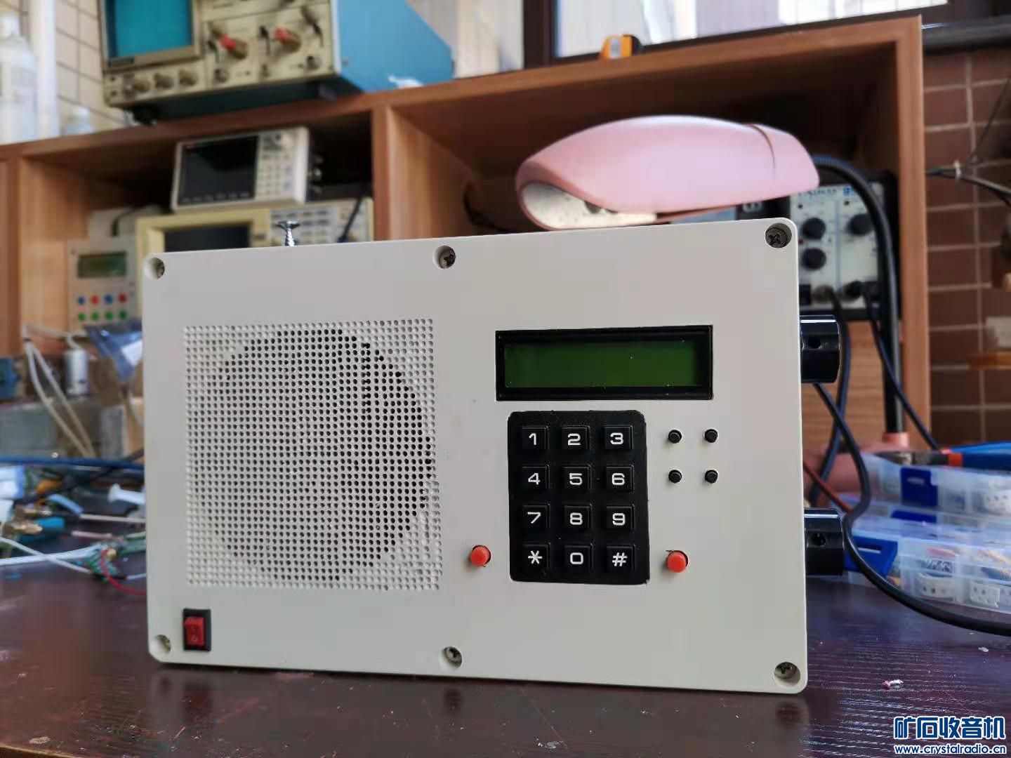

本机由两块PCB组成,请看图片吧。
先来一张整机的图片
整机图
整机图
200mm中波磁棒天线
200MM中波天线
200MM中波天线

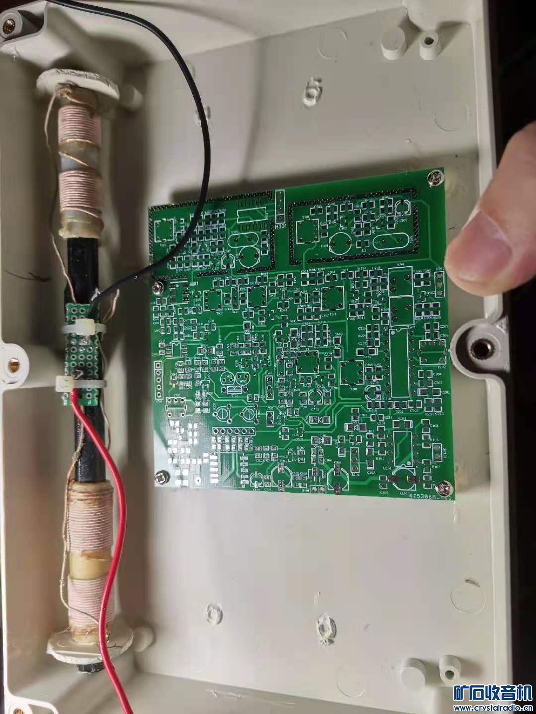

模拟板全貌
模拟板全貌
模拟板全貌
加装屏蔽后的模拟板
加装屏蔽后的模拟板
加装屏蔽后的模拟板
加装连接线后的模拟板
接好线的模拟版
接好线的模拟版
第一本振PLL部分
第一本振PLL
第一本振PLL
第一混频及晶体滤波器
第一中频滤波
第一中频滤波
第二中频滤波器及中放
第二中频滤波及中放
第二中频滤波及中放
数控板正面
数控版正面
数控版正面
数控板背面
数控版后面
数控版后面
MCU
MCU
MCU

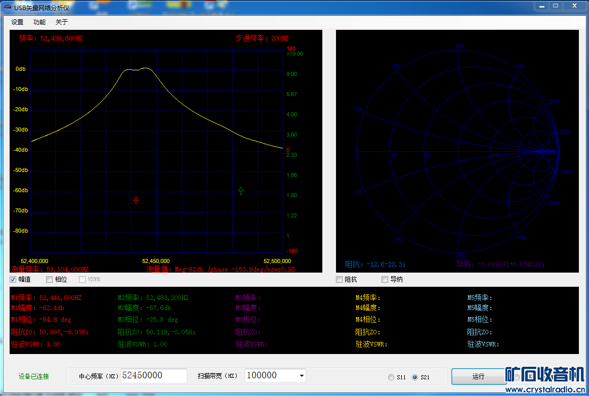

 楼主| 发表于 2021-2-7 14:03:22 | 显示全部楼层

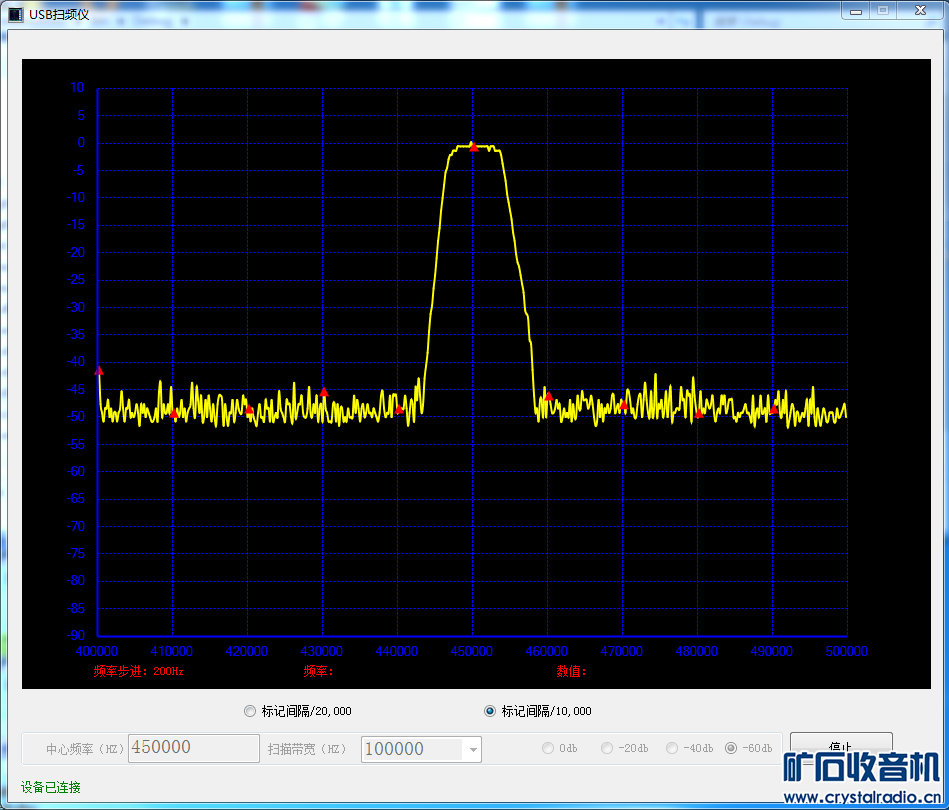

制作过程中测试的情况也一并送上
低通滤波器的频幅特征曲线
52.450M晶体滤波器频幅特征曲线
52.450M晶体滤波器频幅特征曲线展开
450k陶瓷滤波器频幅特征曲线
