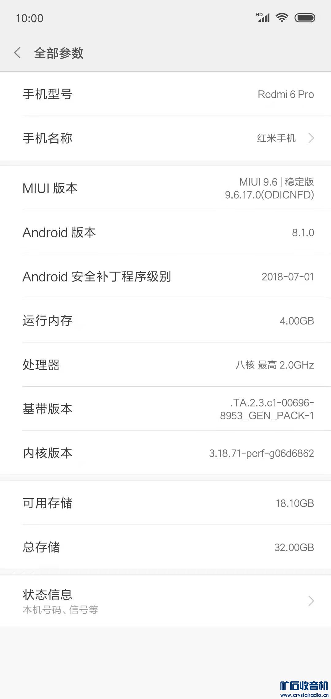

我一个炮灰手机,红米6pro,买来后一路升级,最高时升到官方miui V12.0.1.0.PDICNXM,安卓9.0,此时机变卡,但还不至于不能用
既然炮灰机,那我就折腾吧,解锁bootload,刷入twrp3.3.1,刷入过pixel experience系统和havoc os 系统,可选不带gapps版本,反正不用梯子,在国内也没法体验,安卓版本可以到10,比miui V12.0.1.0.PDICNXM流畅,没有miui各种广告和附带用不着的app,但依旧不爽
这个机带防回滚设计,用miflash无法降级,那就用twrp手动刷,我刷入了boot.img  recovery.img system.img vendor.img,基带我用的V12.0.1.0.PDICNXM的版本,
目前版本如图,流畅多了,但是新版本系统的一些功能就没了
