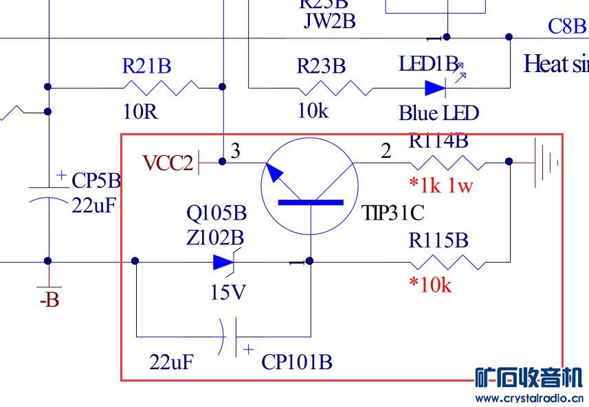

请教坛友,变压器全桥整流滤波后,电压近40v,能否接7812

12伏的小风扇没说到底多大尺寸,有2厘米大的也有12厘米大的,2厘米的工作电流只有几十毫安,但12厘米的有数百毫安至1安培了,就算7812加强散热烧不坏,也要白白消耗二十多瓦功率,这种办法已经过时了。现在有大量的直流可调降压模块售,有输入电压到40伏的,5安培的也仅仅三、五元钱,用在你这种1安培的情况,功耗也就1瓦左右。

如果功率不大,可以稳压管加三极管扩流。

40V已超出7812的最高电压承受范围了,整个中功率管,再找个12伏稳压管+几个电阻,自己搭个简单的稳压电路,什么问题都解决了。

不能,7812输入14.5-35V,过高过低都不好。
发表于 2021-2-23 08:40:15 | 显示全部楼层
可用,但是需要在整流后接电感再滤波估计电压在35伏以下。

简单可调电源是线性的还是开关模块(类似LM2596),电流要求多少?如果是LM317的话没有扩展管子变压器又没有中间抽头来调整电压的话输出低压状态功耗会非常大,非LM317线性类芯片可承受,建议用DC/DC成品开关模块可简化设计制作繁琐工艺。
发表于 2021-2-23 09:14:31 | 显示全部楼层
不能三端稳压器,但是可以三极管+稳压二极管射极跟随

最好还是用个分立元件的稳压电路为好,不介意开关电源的可以用个DC-DC降压模块。简单些
