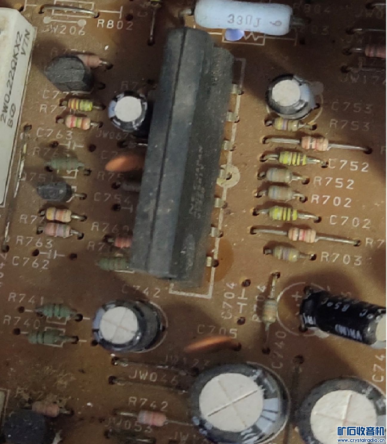

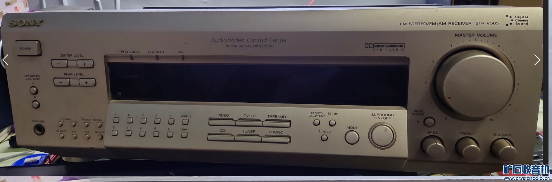

老式索尼功放无声,发烧友驱车50多公里修功放前两天,接到一个音响发烧友的电话,说他有一台索尼 STR-V505老式功放不出声音了,我一听来活了,就让他带过来了, IMG_20210205_215812.jpg 打开一开,这功放有历史了,电阻用的都是五花八门的,特别漂亮。 IMG_2021205_215812.jpg 简单测试了下大管的个个电压,基本正常,又量运放电压时只有0.76V。不对了,再测量看似稳压的管子(上面的型号已经看不清了,主板上也没有写型号)发现没有电压,那个老哥一直再等着,我又看了看其他地方,没有发现运放的供电。下午还有其他的事情,就对老哥说,一时半会搞不好,让他先回去了。我看了下电路板,布局有点乱(主要是主板没有标各元件名字,也没明白它的工作原理)。暂时没什么头绪,把它放置了一天。想了一天,还是要从运放供电入手,就把疑似稳压的管子拆掉了,一看果真是7815和7915。 55341354.jpg 用稳压源测试了一下,7815是好的,7915坏掉了,这样的话,运放应该有15V的电压啊,可是只有0.76V。测量7815前面串了一颗50Ω电阻坏掉了,用4个200Ω给接上了,更换了7915。故障解决。

这真是:难者不会,会者不难!
修机顺利,思路正确!祝贺。
4个200欧姆,并联。就急之策,好!功率加大了,保险!
发表于 2021-2-6 18:42:40 | 显示全部楼层
不完美,应该用接近原机模样的电阻
